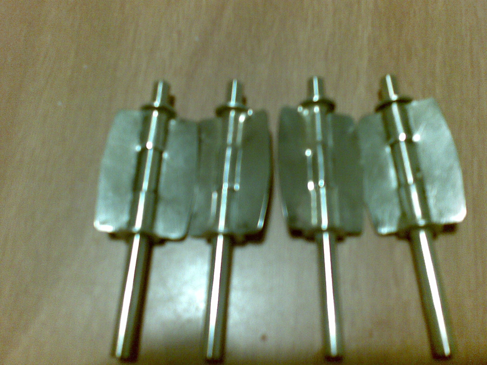

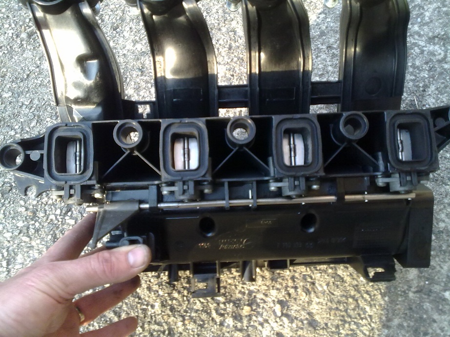

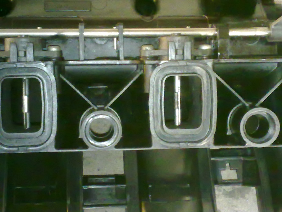

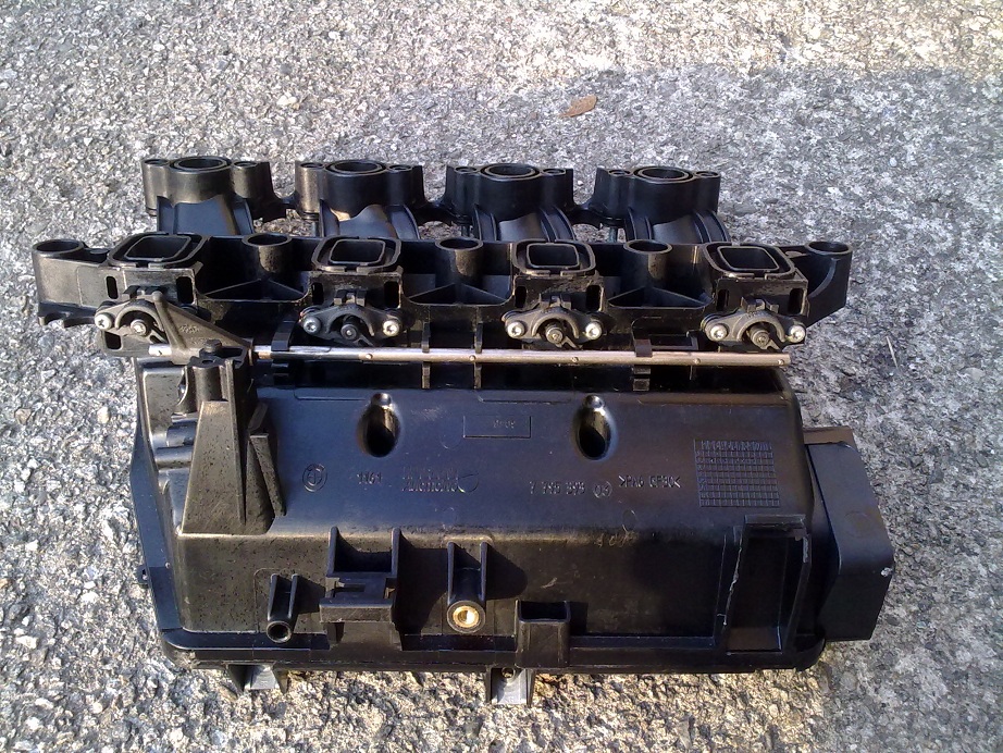

    il collettore di ultima generazione [​IMG][​IMG][​IMG][​IMG][​IMG][​IMG] preparo il collettore con le farfalle gia montate sono sicuro che e meglio che lo faccio io, non perché voi non siete capace ma perché io poso sbagliare ma voi no, avete capito,perché io ho altre alette e dopo mi dispiacerebbe che qualcuno di voi smontasse il collettore e non potrebbe riuscire a farlo.:-k

    Direti ottimo lavoro fantastico complimentoni

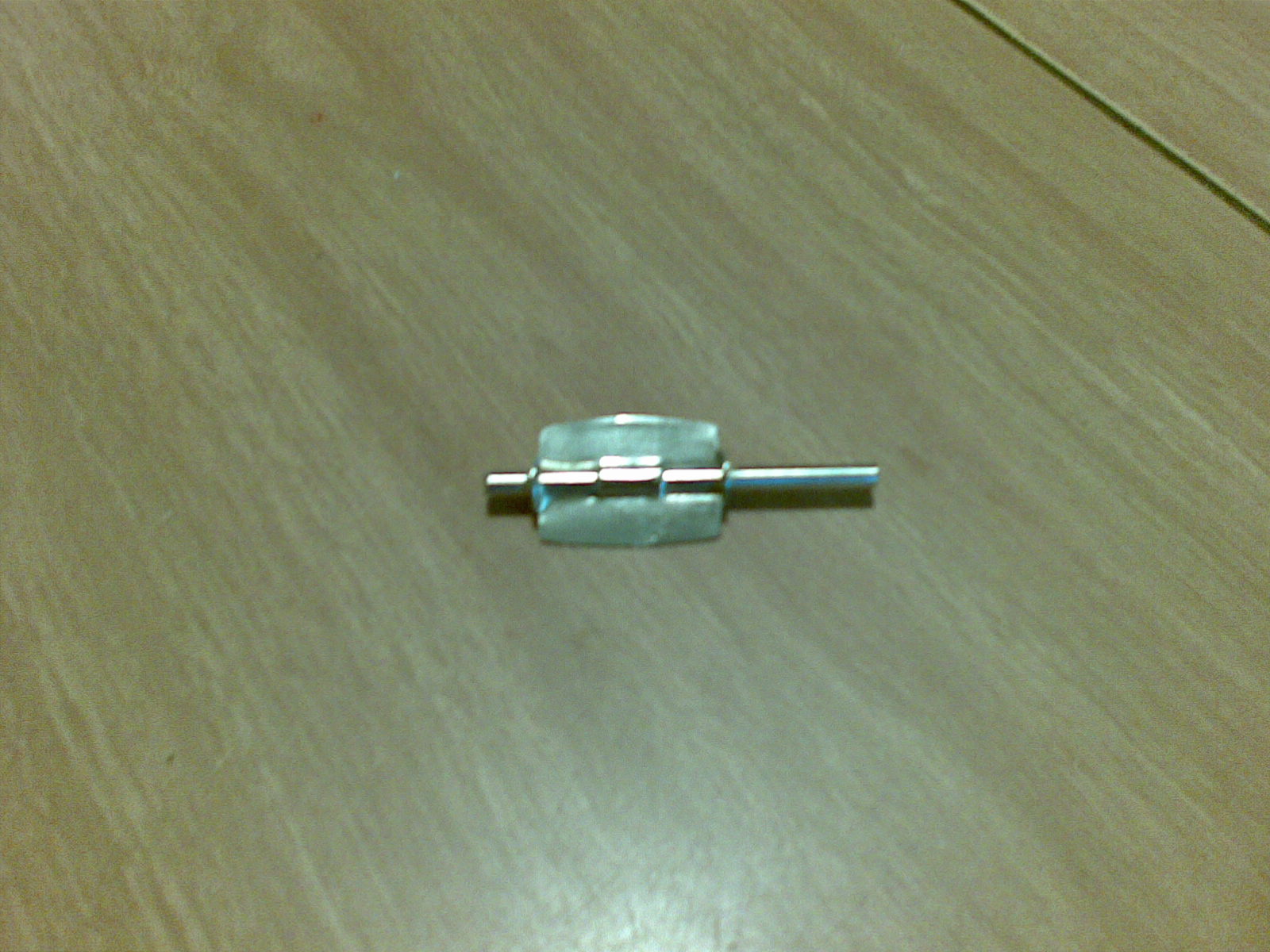

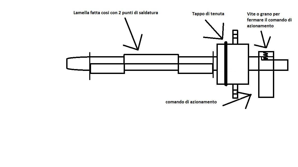

    Salve ragazzi inazitutto ringrazio bumermini per avermi dato le lamelle per la mia 320 Cd già stampate e gli alberini, ho ultimato le lamelle devo solo montarle nel collettore, per essere sicuro che non cedano ho fatto saldare le lamelle all'alberino a castolin in oltre ho aggiunto anche le rondelle per la battuta ovviamente in inox anche esse, in modo da far scorrere meglio le lamelle, altra modifica invece di butterare l'alberino ho preferito fare lo scasso per metterci un grano per poi utilizzare il suo leveraggio
    vi posto qui la foto del lavoro.
    http://www.esasperati.homepc.it/foto/lamelle.jpg
    http://www.esasperati.homepc.it/foto/progetto.jpg
    http://www.esasperati.homepc.it/foto/lamella.jpg
    Che ne pensate ?

    Belle sono ancora più simili alle originali, ma hanno tutte le carte in regola per resistere molto più a lungo!
    mi preoccupa solo il grano di fissaggio del braccio di comando, ma anche se dovesse saltare non farebbe alcun danno al motore.

    ho fatto delle prove di resistenza e ti posso assicurare che sono molto resistenti mettendo un alberino in morsa con il grano inserito non si sposta, pensa che anni fa facevo modellismo scala 1/8 e spesso i braccetti venivano fermati con dei grani per non perderli, il grano oltre a non far girare il perno lo accosta in maniera ermetica sul lato opposto è davvero difficile che si sposti, ho deciso di farle perchè la mia aveva 160.000 km e le lamelle si muovevano perfettamente anche se erano tutte sporche, l'unica pecca era le famose torx che su due lamelle si erano allentate per fortuna erano ribattute altrmineti si sarebbero già staccate da tempo , il fatto che si allenti dai oggi dai domani alla fine l'acciaio si consuma e poi le viti si svitano con conseguenza caduta delle lamelle, ho fatto dei controlli anche sulle misure delle originali che ho hanno già il perno di rotazione maggiorato però resta il problema delle viti, in pratica il perno è di 3,8 mm diviso 2 = 1.9 se si toglie 1.5 della vite cioè : 2 = 0.75 quindi 1.9 - 0.75 = 1.15 di acciaio per parte mentre quelle vecchie misura di 3,0 mm : 2 = 1.5 - 0.75 = 0.75mm la rottura delle vecchie dell'alberino è dovuta proprio al poco materiale dell'aberino, anche una persona che non è ingegnere si rende conto che la resistenza delle lamelle è precaria cosi, considerando adesso che il perno è di 3,9 senza fori è impossibile che spezzi e la lamella si stacchi,l'unica pecca è un leggero aumento di ingombro nel collettore, comunque come dici te il problema potrebbe stare sul grano ma dubito che si sposti ho preferito mettere il grano per un motivo ben preciso cosi ho la possibilità di cambiare gli anelli di tenuta in viton sotto le lamelle ne caso si consumino, comunque ho deciso di fare le rinforzate per levare il buco di acceleratore che si sente da 1500 a 2000 giri so di essere molto pignolo ma mi da veramente fastidio.
