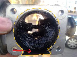

    Prima avevo sbagliato discussione, riprovo a postare qui.
    Oggi ho fatto il lavoretto, ecco lo schifo:
    Sta sera mi metto a pulirlo :D /emoticons/biggrin@2x.png 2x" width="20" height="20" />
    Cmq mi sono comprato una T chiave 10, lunghezza 25cm e ci si arriva al bullone sotto a destra molto facilmente. Con una chiave corta sarebbe stato un ora di bestemmia, invece ci ho messo 15 minuti in tutto.
    E gia' bella pulita adesso e si asciuga e domani la rimonto e tappero' anche il tubo per bene.
    Il fumo bianco che usciva, veniva dal tubo il che non era ben stretto, infatti oggi quando ho cominciato a smontare, l'egr era tutto nero, perche' sfumichiava dal tubo lento.

    hai visto che schifo?
    considera però che anche dentro al collettore la situazione sarà simile,anche se non proprio in quella misura...
    dovresti smontare il collettore e pulire tutto (anche giù nei condotti nella testata,verso le sedi valvole)

    ho notato una cosa strana,
    nella foto dell'egr, sulla piastra si vede come una macchia scura in basso...
    il segno rotondo tratteggiato è normale che ci sia;
    ma la zona indicata dalla freccia dovrebbe essere pulita
    non è che è il segno di uno sfiato?

    Oddio mi stai preoccupando.
    Quando ho levato l'egr, sul bordo c'era un po' di olio e l'ho asciugato con uno straccio. Levando il tubo nero di gomma, anche su di esso c'era giusto una goccia di olio sul bordo.
    Se e' il segno di uno sfiato, che vuol dire?
