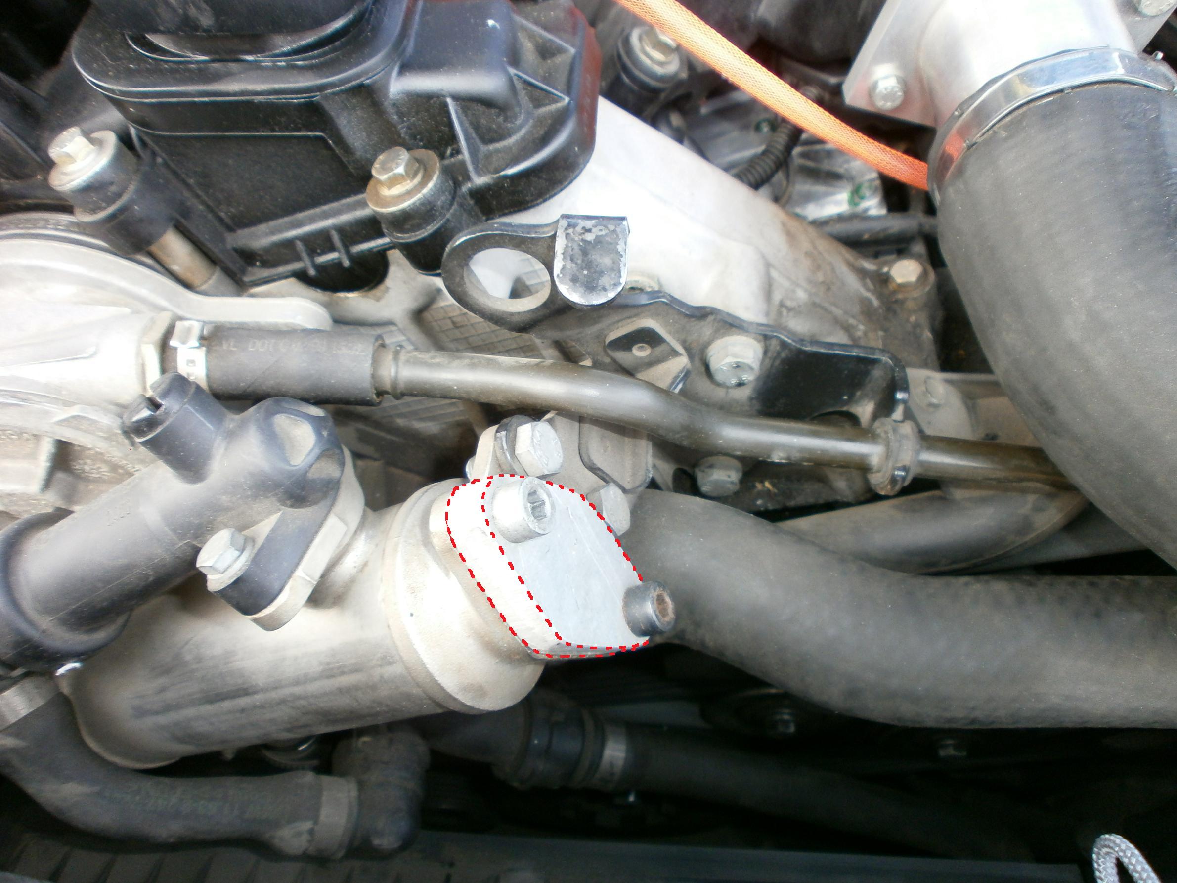

    questa è la mia
    come vedi ho tappato all uscita dello scambiatore di calore,con la piastra tratteggiata in rosso.
    in un secondo tempo ho tappato anche più a monte, sul collettore di scarico.
    non è cambiato assolutamente nulla, perchè comunque il condotto è già pieno di gas, quindi non si nota nessun miglioramento, nemmeno una risposta più rapida della turbina a prendere giri...
    l'unica differenza è che perdi la funzione dello scambiatore di calore.
    esso in origine assolve a 2 funzioni
    1- raffreddare i gas di scarico bollenti prima diimmetterli tramite l'EGR in camera di scoppio
    2-aiutare il motore ad entrare in temperatura

    grande marzo! è proprio quello che voglio fare.
    Vorrei tappare direttamente dal collettore di scarico rimuovendo anche lo scambiatore. a livello di centralina cosa ci sarebbe da fare?

    in realtà la gestione elettronica del motore, dopo questa modifica non ha bisogno di adeguamenti, ma sulla tua viene rilevato un valore diverso da quello previsto e si accende la spia.
    io la oscurerei, ma credo che se sei capace ti conviene correggere qualcosa nella ecu, in modo da escludere il monitoraggio autodiagnosi solo per quanto riguarda la egr, in modo da conservare funzionalità della spia per le altre funzioni monitorate..

    marzo tu al rombo piccolo nn hai messo la guarnizione? io ho dovuto xkè mi sfiatava
  18. (marzo)
    20.852
    4.194
    20 Marzo 2010
    1.763.613.961
    bmw E87 ex bmw E46
    si,certo.
    avevo messo la stessa che c'èra prima

    caspita io nn ce l'avevo la guarnizione....forse nn l'avrò vista? sai dirmi com'è? di acciaio?
  20. (marzo)
    20.852
    4.194
    20 Marzo 2010
    1.763.613.961
    bmw E87 ex bmw E46
    non è che ti è rimasta attaccata al tubo che hai eliminato?
    mi sembra che era di un materiale tipo cartone ma rivestita di metallo, ma non ne sono sicuro.
    la potresti fare con dell' alluminio fine.
