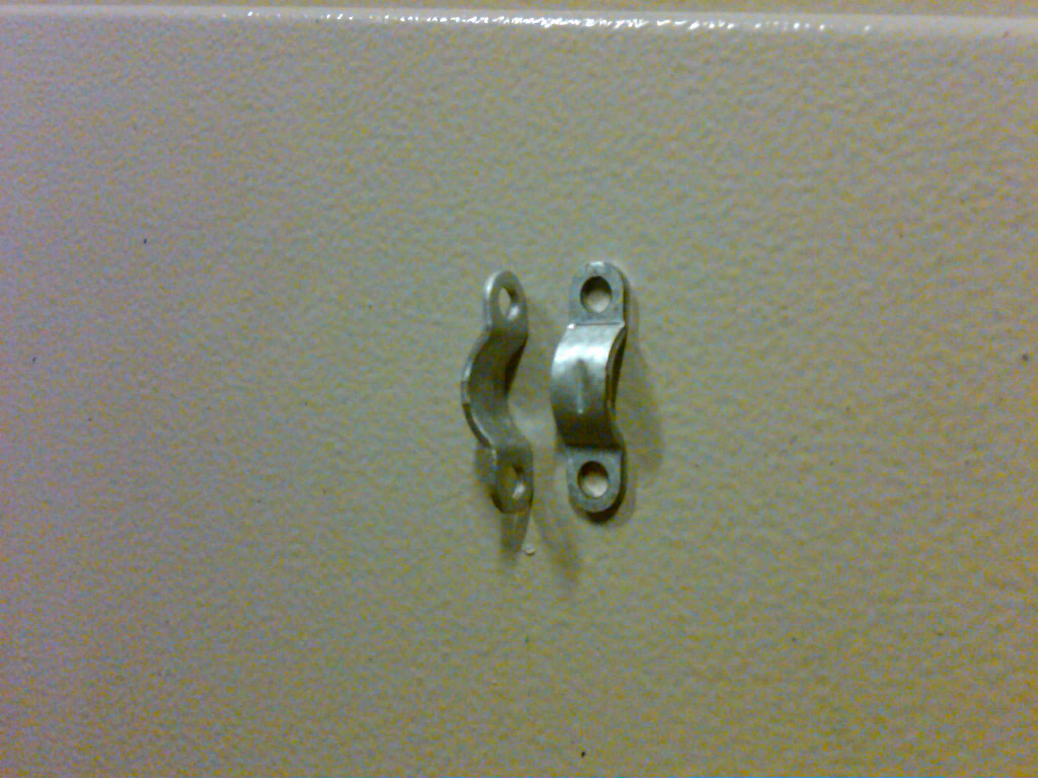

    Io ho risolto così...
    Eccomi, riassumendo :
    E46 330Cd
    2004
    106000Km
    Materiale usato :
    Esecuzione :
    Risultato :
    Spia gialla accesa...ed EGR tappata...
    Che ne pensate? può andare bene?

    bella rifinitura, mi piace. Non ti resta che spegnere la spia.
  11. mario74
    mario74 Amministratore Delegato BMW
    4.481
    148
    26 Dicembre 2005
    7.663
    bmw 320 E91 LCI
    .. come soluzione ok... ma cosi a lungo andare il tuo si "rovina":-k

    In effetti mentre lo facevo ci ho anche pensato, così ho cercato di non stringere fino alla "morte".....cmq se si dovesse segnare e rompere, il tubicino è abbastanza lungo per tagliarlo e rimetterlo sulla valvola.
    Cmq speriamo che tenga dai :-k
