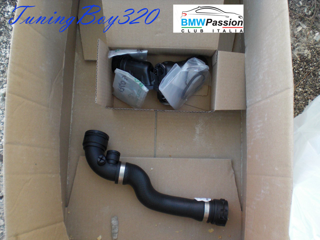

    1. Ecco i pezzi appena arrivati dal magazzino BMW in Germania (è li che ordina i pezzi il mio autoricambista)
    Badate bene, non fate come me che ho ordinato anche la guarnizione, quella non serve perchè è già inclusa e montata nel termostato..

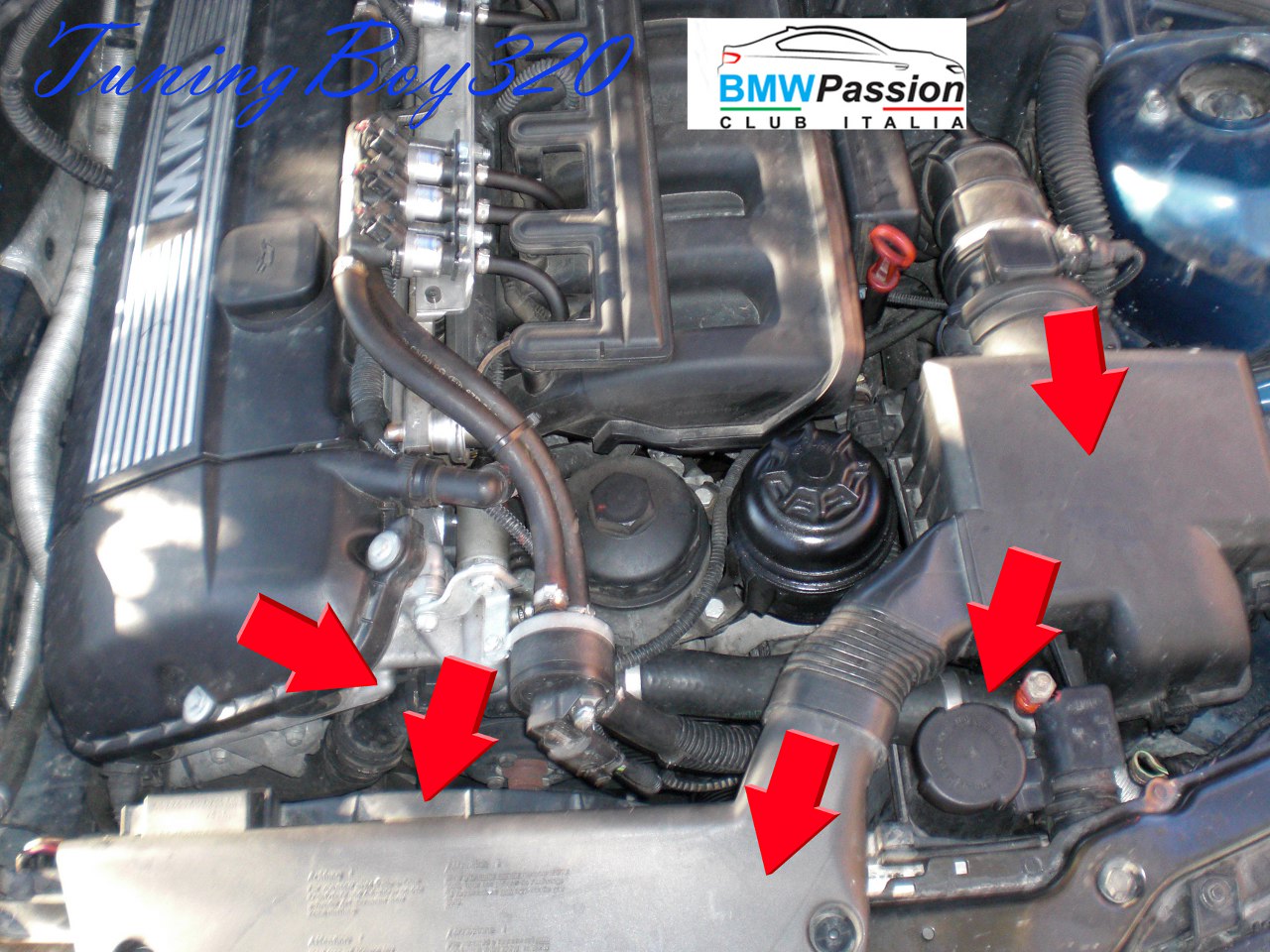

    2. Panoramica delle parti da smontare:
    - Scatola filtro aria
    - Presa d'aria sui reni
    - Ventola radiatore
    - Tubo principale
    - Termostato

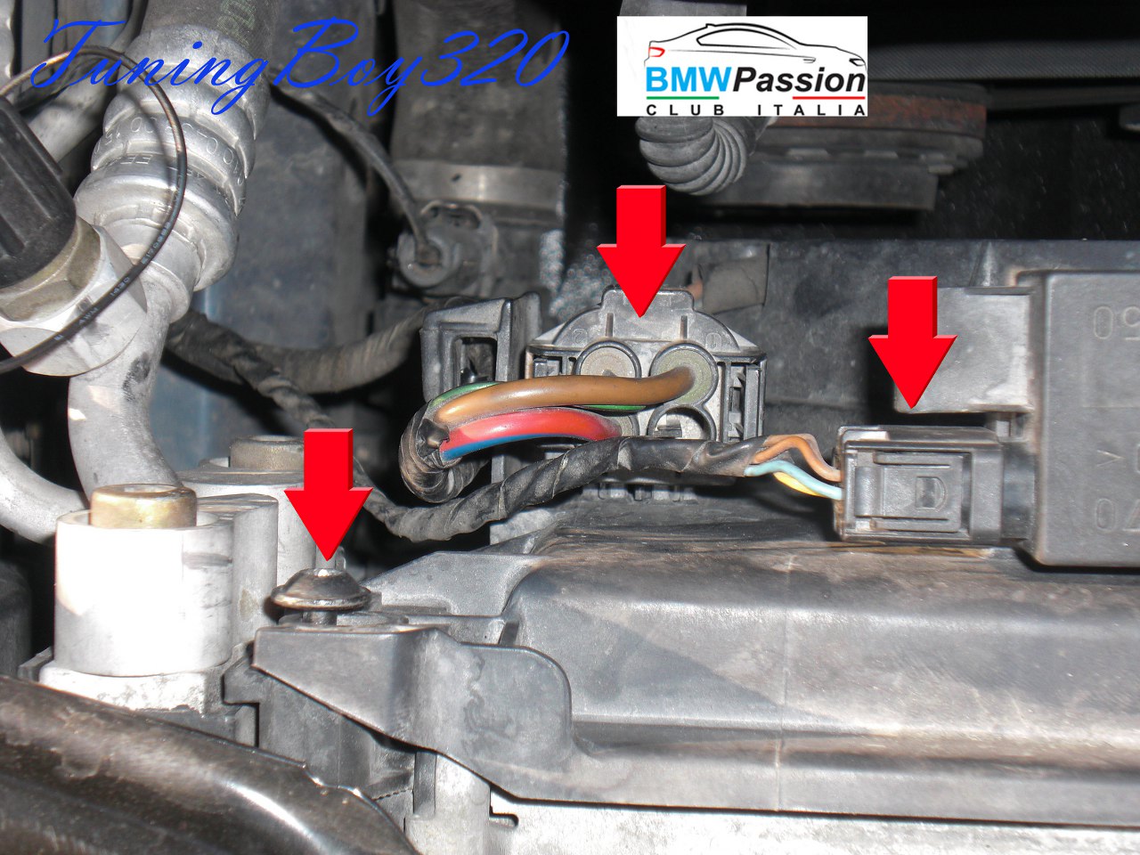

    3. Per togliere la presa d'aria dei reni prendiamo un paio di forbici da elettricista e tiriamo su dalla "capocchia" del fermo di plastica che si trova ai 4 angoli della presa d'aria

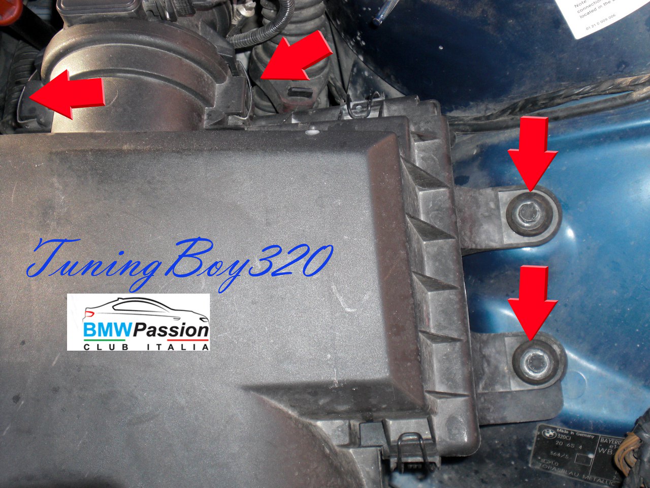

    4. Per la scatola filtro aria invece è ugualmente semplice..stacchiamo le lunguette del debimetro come si fa di solito per toglierlo e poi con una chiave a tubo da 10 togliamo i due bulloni che sono di lato alla scatola filtro aria

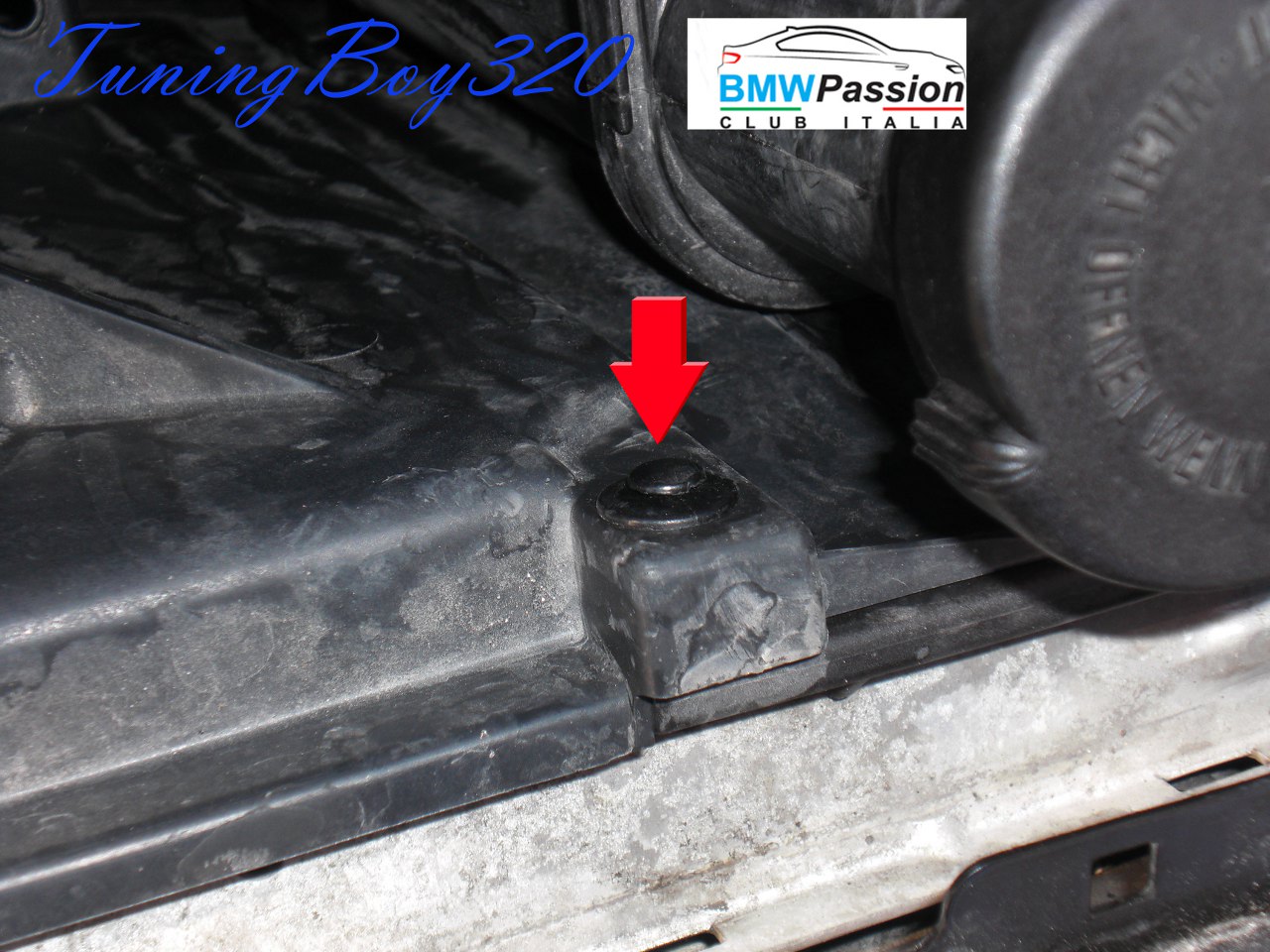

    5. Passiamo alla ventola del radiatore invece.. Abbiamo, guardando da davanti, sulla destra (ovvero lato guida) un fermo di plastica simile a quello della presa d'aria sui reni, e sulla sinistra una vite con testa torx molto lunga che serve per il fissaggio..la togliamo con l'inserto torx T25, mentre il fermo in plastica lo togliamo con le forbici da elettricista..dopo aver fatto ciò dobbiamo togliere le due prese elettrice che sono sotto la vite torx..una che alimenta la ventola di raffreddamento e l'altra che credo sia di un sensore...

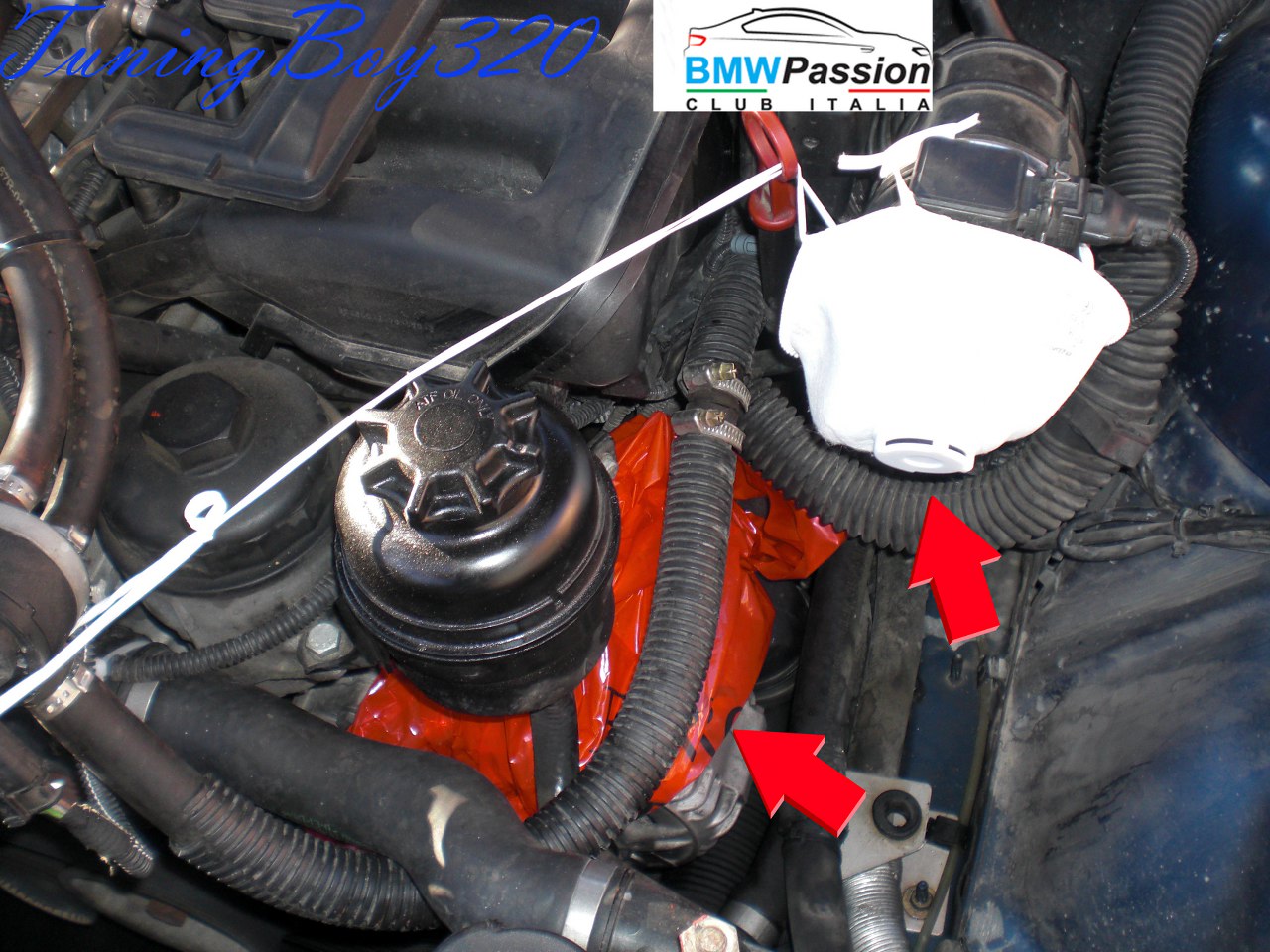

    6. Prima di togliere il termostato e il tubo copriamo il debimetro e l'alternatore dato che sono dei componenti molto delicati e costosi..io ho utilizzato una mascherina antipolvere per il debimetro e una bista di plastica grossa per l'alternatore

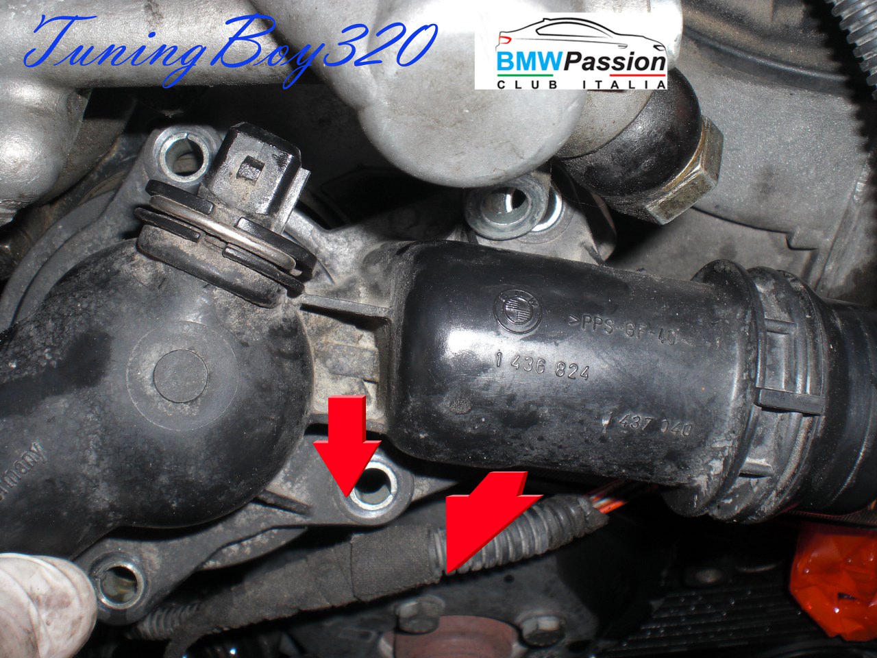

    7. Ora dobbimao togliere il tubo..per farlo leviamo prima la vite di spurgo dal tubo e apriamo il tappo del vaso espansione per avere una pressione nulla nel tubo..tiriamo verso l'alto i due "ganci" di ferro che avvolgono il tubo, in pratica i fermi che bloccano il tubo dato che è ad incastro..poi passiamo dall'altro lato, ovvero dove si collega sul termostato..li tiriamo verso di noi il gancio..dopo aver fatto ciò tiriamo il tubo verso il lato opposto dove si attacca, facciamolo con forza perchè è come calcarizzato o qualcosa di simile..sicuramente è da anni che sta li...

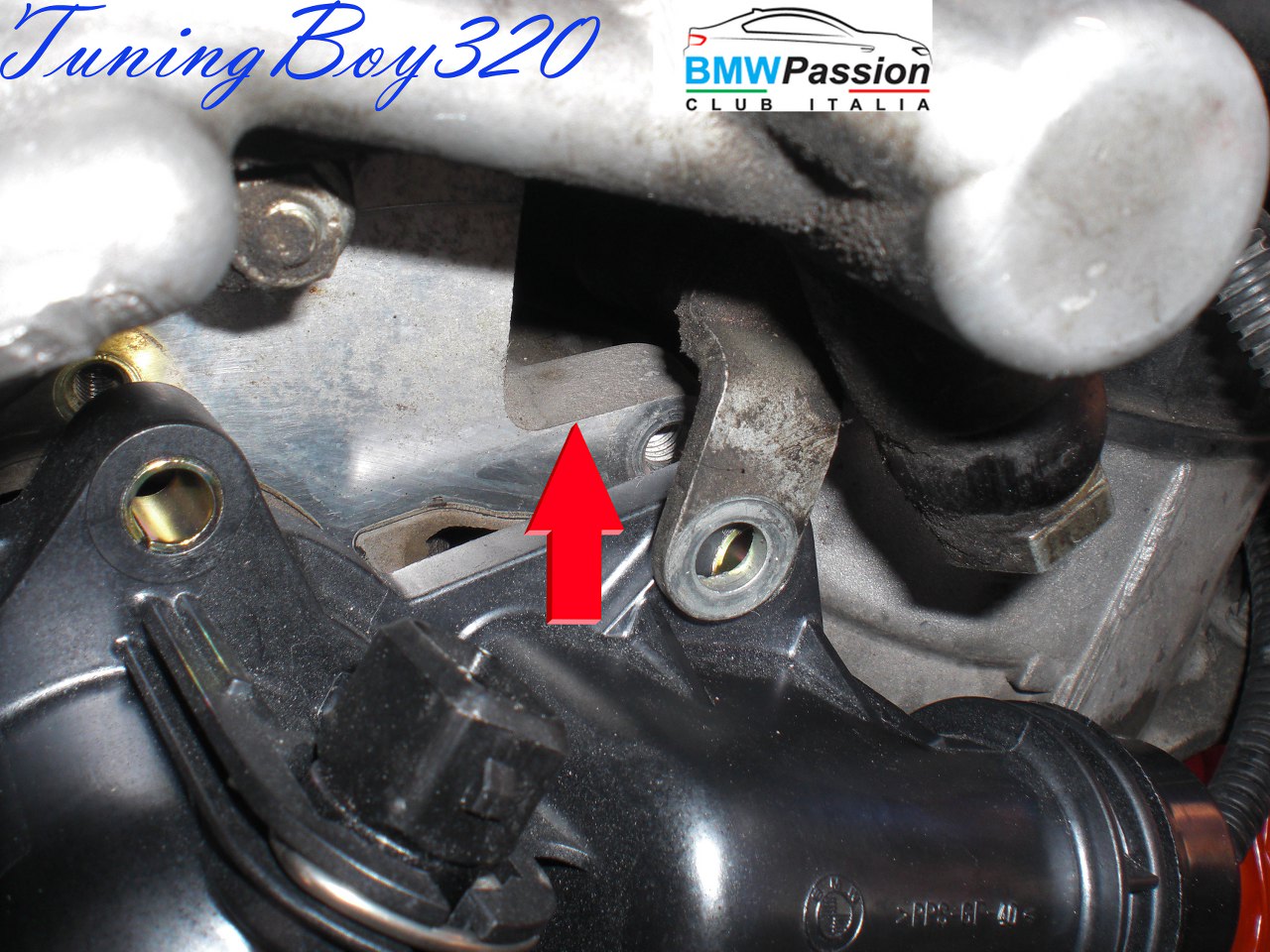

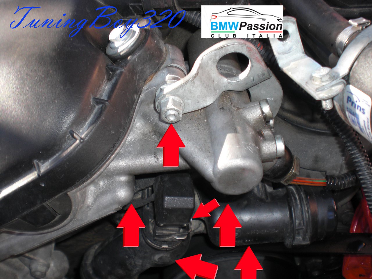

    8. Ora passiamo al termostato.. Per toglierlo abbiamo bisogno delle chiavi a tubo da 11 e da 13.. Il termostato è fissato da 4 bulloni.. 3 sono da 11 mm e si trovano: 1 sul lato sinistro del termostato e 2 sul lato inferiore.. il quarto bullone è da 13mm e si trova sul lato superiore destro del termostato.. dobbiamo però togliere un'altro bullone che si trova sopra il vanos..esso regge una lingua di metallo che si circola attorno al vanos e va a finire sul termostato..
    9. Fatto tutto quello detto sopra tiriamo verso di noi e sfiliamo verso il basso il termostato..

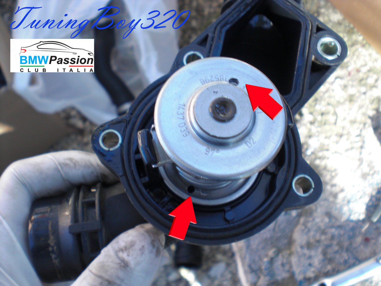

    10. Ecco il termostato vecchio, che ho dovuto modificare con due fori da 3mm in attesa di quello nuovo
    11. Ed ecco il termostato nuovo con guarnizione incorporata

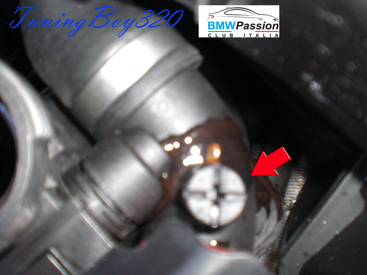

    Ora passiamo allo spurgo..per effettuare lo spurgo prima riempiamo fino al livello max con il liquido il vaso espansione, poi entriamo in macchina e accendiamo il motore..dopo averlo acceso mettiamo il clima alla temperatura max, ovvero 32°C, e con la velocità ventola al minimo, così facendo apriamo tutte le valvole del circuito di raffreddamento e facciamo in modo che l'aria in esso si sposti verso il vaso espansione..usciamo fuori e rabbocchiamo di nuovo con il liquido di raffredamento perchè sicuramente ce ne andrà un' altro litro come minimo..rientriamo in macchina e a motore freddo diamo qualche sgassata, fino a 4000/5000 giri/min, riusciamo davanti al motore e con un cacciavite grande apriamo la vite di spurgo facendo uscire tuttta l'aria e anche la schiuma finoa quando non uscirà solo liquido..poi possiamo richiudere ed il gioco è fatto..
