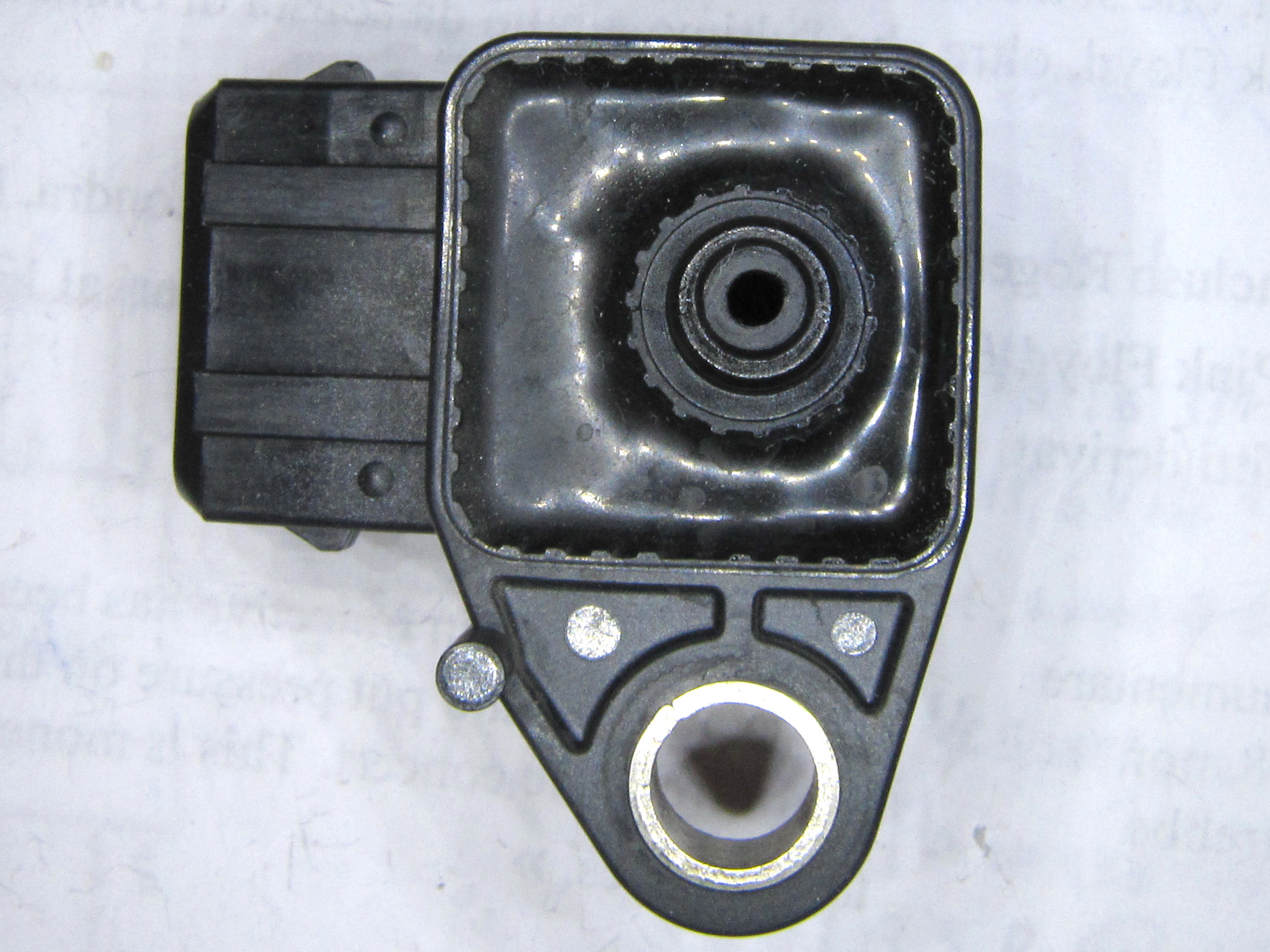

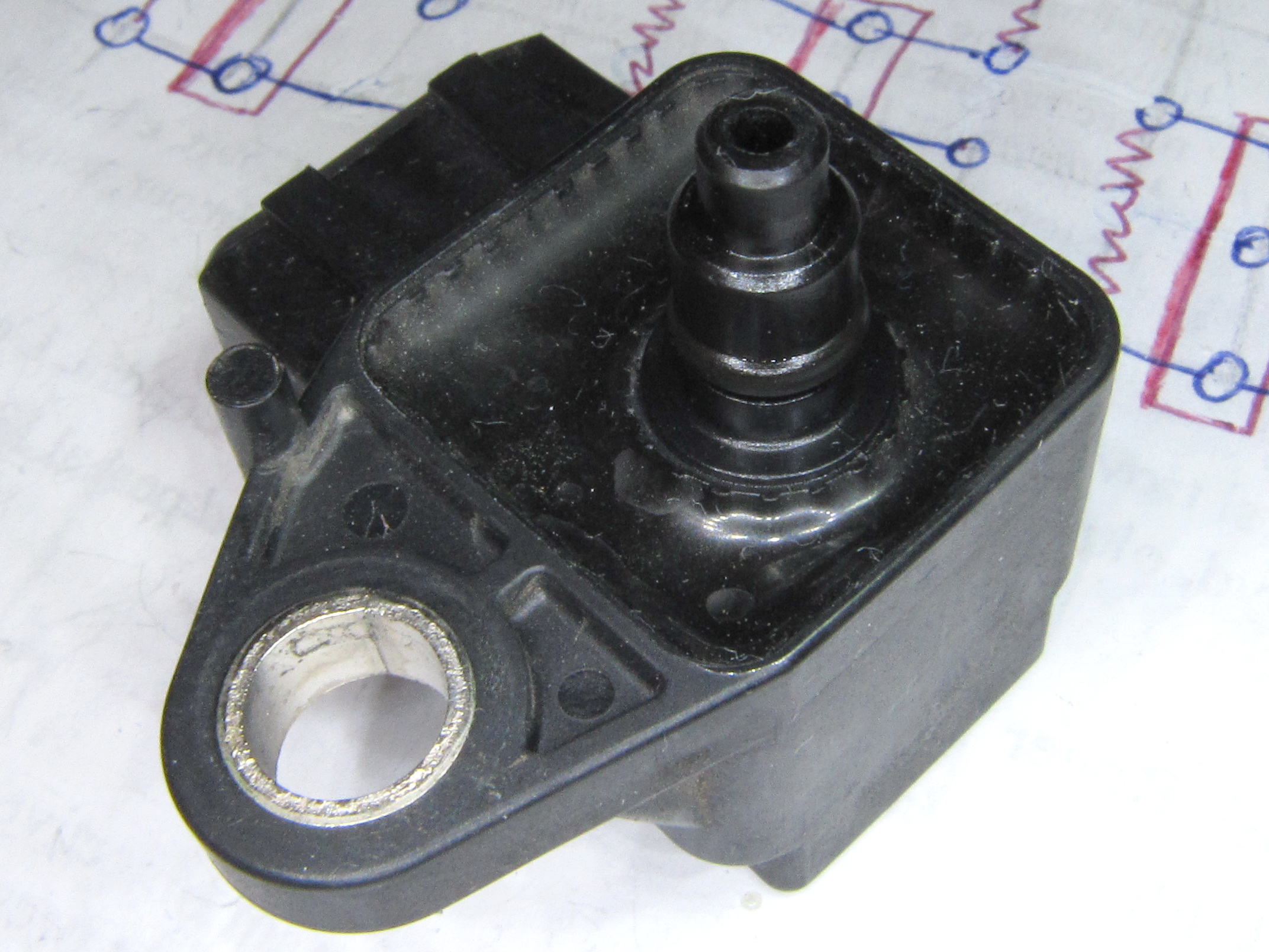

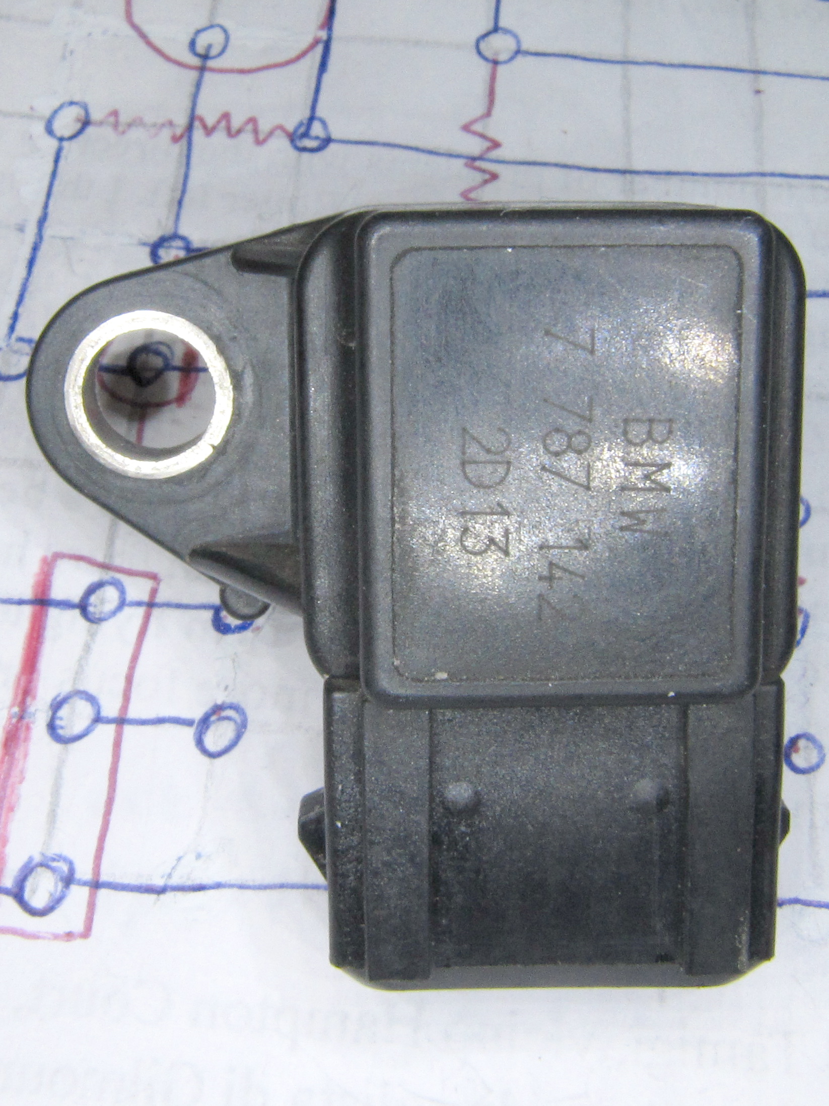

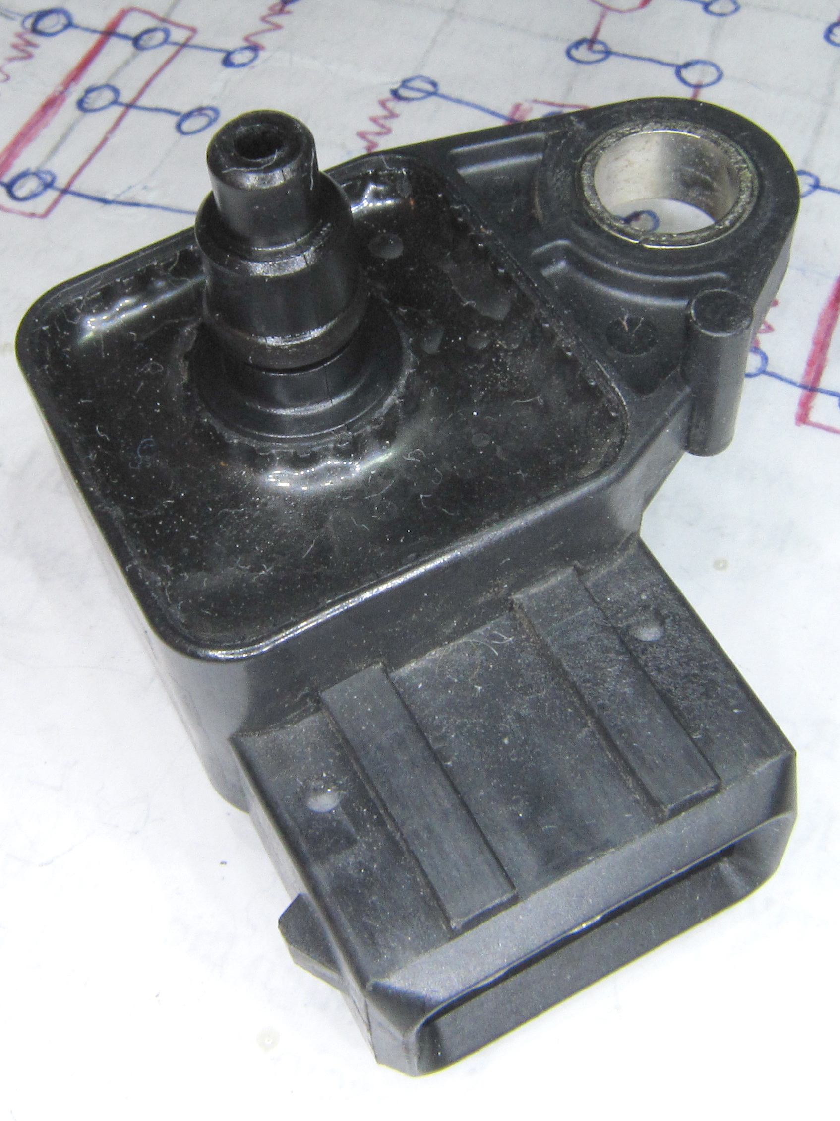

    Perdonami in ritardo.
    Come promesso ecco le foto dettagliate, perciò in alta risoluzione, del sensore di sovralimentazione.

    sembra strano che il sensore abbia potuto perdere pezzi..cmq se sono parti in plastica le avrà aspirate il motore e viste le temperature non dovresti avere subito danni ma si son sciolte prima a mio parere
