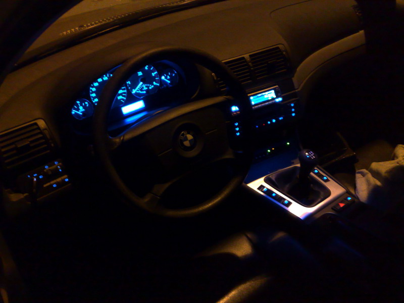

    help
    Ciao,
    sfrutto la tua profonda conoscenza..! ;)
    la mia centralina clima è diversa dal quella del tuo reportage, è quella montata più in basso che mettono associata al navigatore..
    non capisco se sia normale ma il display con la temp è sempre acceso (in pratica si accende quando si accendono i display con i contakm nel cruscotto), anche a fari spenti e la luminosità è alta e non si regola come il resto dei pulsanti/display mouvendo la rotellina sul cruscotto.
    il resto dei pulsanti della centralina clima si comportano normanlmente, si accendono con i fari e variano regolarmente la luminosità.
    che tu sappia è normale? mi sembra strano e troppo particolare come guasto.. qualche idea?
    grazie 1000!

    Per la tua domanda eccoti la risposta.
    Se non sei sicuro al 1'000% fai fare a qualcuno con le mani esperte, la posta in gioco IMHO è troppo alta :wink:
  8. Peppe 320d
    Peppe 320d
    17.814
    1.447
    4 Novembre 2007
    Milazzo
    1.789.952
    E46 320d sedan restyling
    Ciao, la centralina clima è sempre la stessa sia se installata su, sia se installata giù. Tu sicuramente ti confondi in quanto c'è la vecchia e la nuova versione (la mia è vecchia versione).:wink:
    Fin quando hai il clima acceso il display rimane acceso:-k
    A fari spenti la luminosità dei display è regolata dinamicamente dal sensore che c'è sulla centralina luci.
    A fari accesi la luminosità è regolata dalla rotellina.
    I tasti della centralina luci sono sempre accesi alla massima luminosità, quando accendi le luci la luminosità è regolata dalla rotellina.
    Tutti gli altri tasti sono accesi solo quando sono accese le luci per cui la loro luminosità è regolata dalla rotellina.
    Se non mi sono spiegato bene o ancora hai dubbi sono sempre a disp. ;)

    Grazie 1000,
    il problema è che la luminosità del display del clima è sempre al max e non cambia ruotando la rotellina, quella del resto (ad esempio i pulsanti) si.. idea su cosa possa essere?

    :-k:-k:-k
    Ma rimane accesa anche a clima spento?

    se spengo il clima si spegne ma sia con fari accesi, spenti e girando la rotellina è sempre luminosa al massimo :)
    Grazie !
