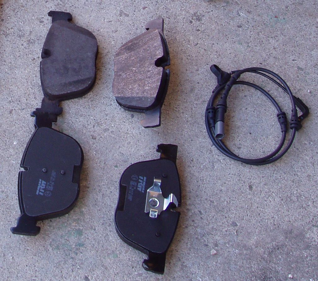

    · Pastiglie anteriori

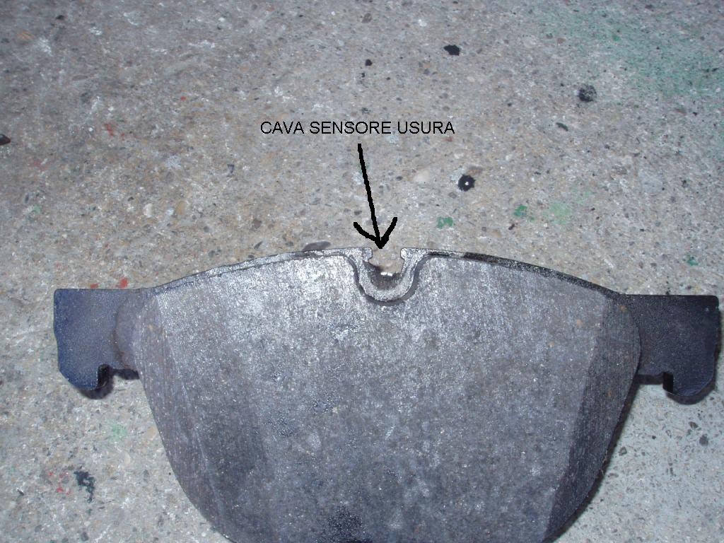

    · Sensore usura freni anteriore (necessario altrimenti non si resetta il service)

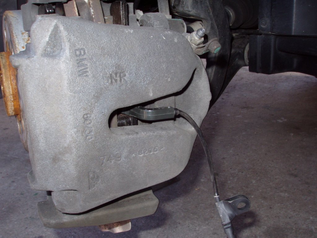

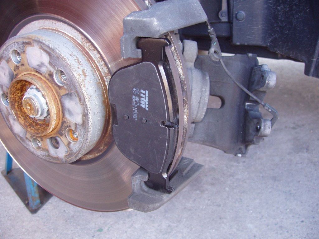

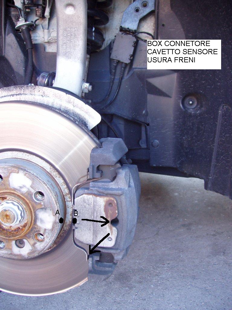

    La prima cosa da fare è togliere il fermaglio all’esterno della pinza.

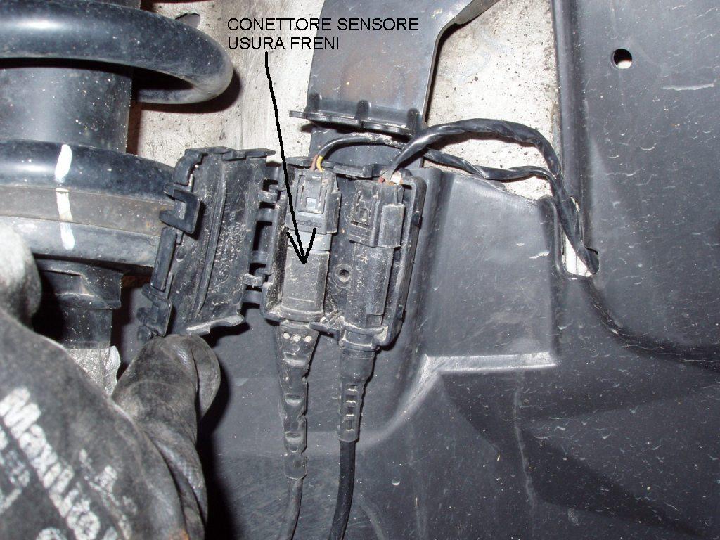

    Fare leva tra i punti A e B con un cacciavite grosso nella direzione della freccia estraendo il tutto aiutandosi con un secondo cacciavite più piccolo.
    Sullo sfondo si vede anche il box con il connettore del sensore usura freni

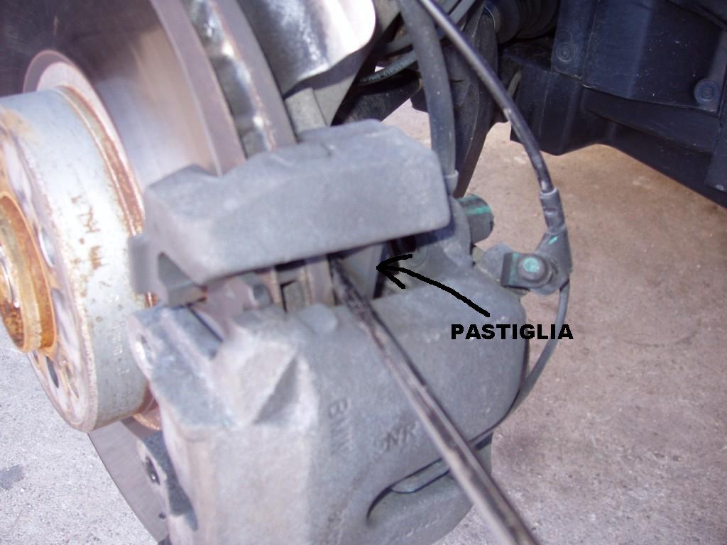

    Bisogna poi creare spazio tra la pastiglia e il disco facendo leva con un cacciavite nel punto indicato
    Fate attenzione a non rovinare il disco, l’operazione non richiede forza ma una pressione leggera fino a quando non sentite la pastiglia spostarsi.
    Questa operazione è necessaria per “uscire” dallo scalino che si è creato sul disco.
    A questo punto estrarre il sensore di usura con una pinza.

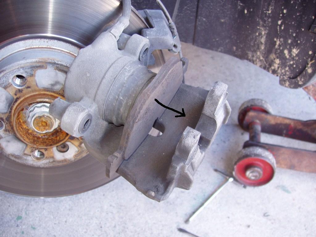

    Togliere i tappi di plastica indicati sotto i quali si trovano due colonnine con testa a brugola.
    Estrarle totalmente per liberare la pinza

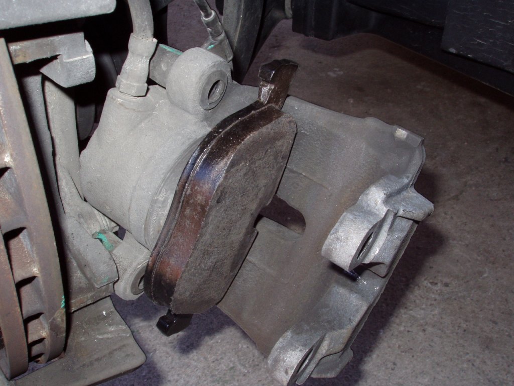

    Togliendo la pinza vedrete che la pastiglia interna sarà solidale alla stessa.
    E’ inserita ad incastro nel pistoncino e basta tirarla per estrarla.
    Togliere anche la pastiglia esterna.

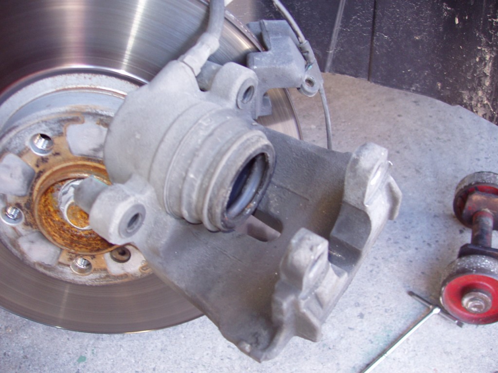

    A questo punto bisogna riportare in battuta il pistoncino della pinza aiutandosi con un morsetto come in foto.
    Pulire bene le sedi dove vanno appoggiate le pastiglie e cominciare a rimontare le pastiglie posizionando per prima quella esterna.
    Montare la pastiglia interna sulla pinza incastrando a fondo le griffe nel pistoncino.
    Prima di rimontarle pulire bene le colonnine a brugola.
    Riposizionare la pinza e rimontare le colonnine, avendo cura di serrarle bene e ricordandosi di rimontare i tappi in plastica.
    Montare il nuovo sensore d’usura passando il cavetto esattamente nei punti in cui si trovava prima.
    Rimontare il fermaglio che è stato tolto all’inizio.

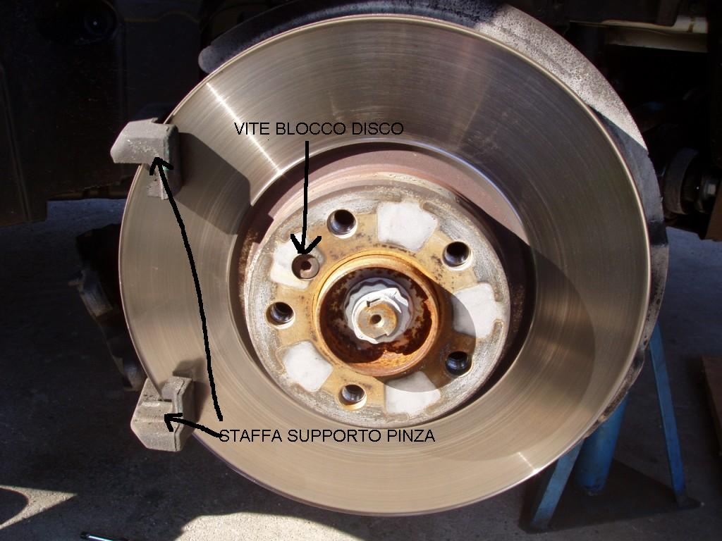

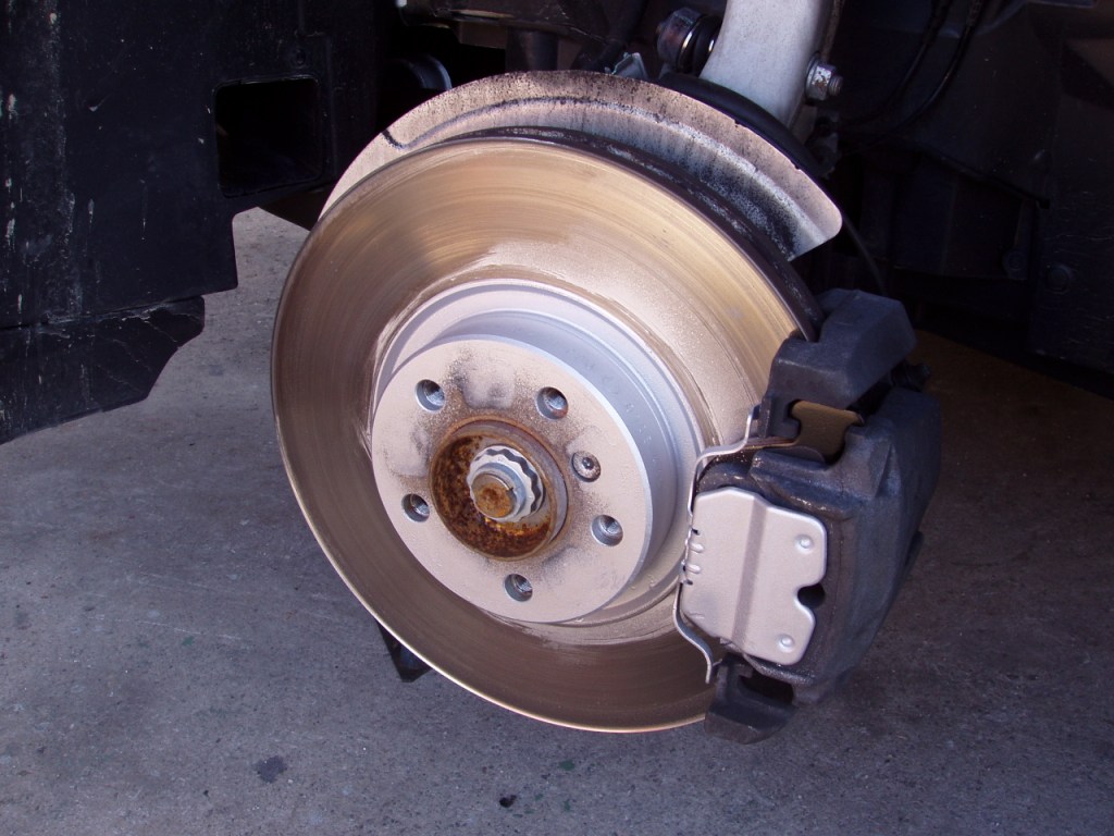

    Se si dovesse procedere anche alla sostituzione dei dischi, una volta tolta la pinza, basta togliere la staffa che è avvitata nella parte interna con due bulloni.
    Tolta la staffa rimuovere la vite che blocca il disco e toglierlo.
    Se non dovesse venir via facilmente non esitate a piazzare un paio di martellare sul disco stesso per staccarlo dal mozzo.
    Prima di rimontare il disco nuovo pulire bene il mozzo spazzolandolo con una spazzola d’acciaio.
    Rimuovere la patina protettiva che di solito ricopre il disco nuovo con della benzina.

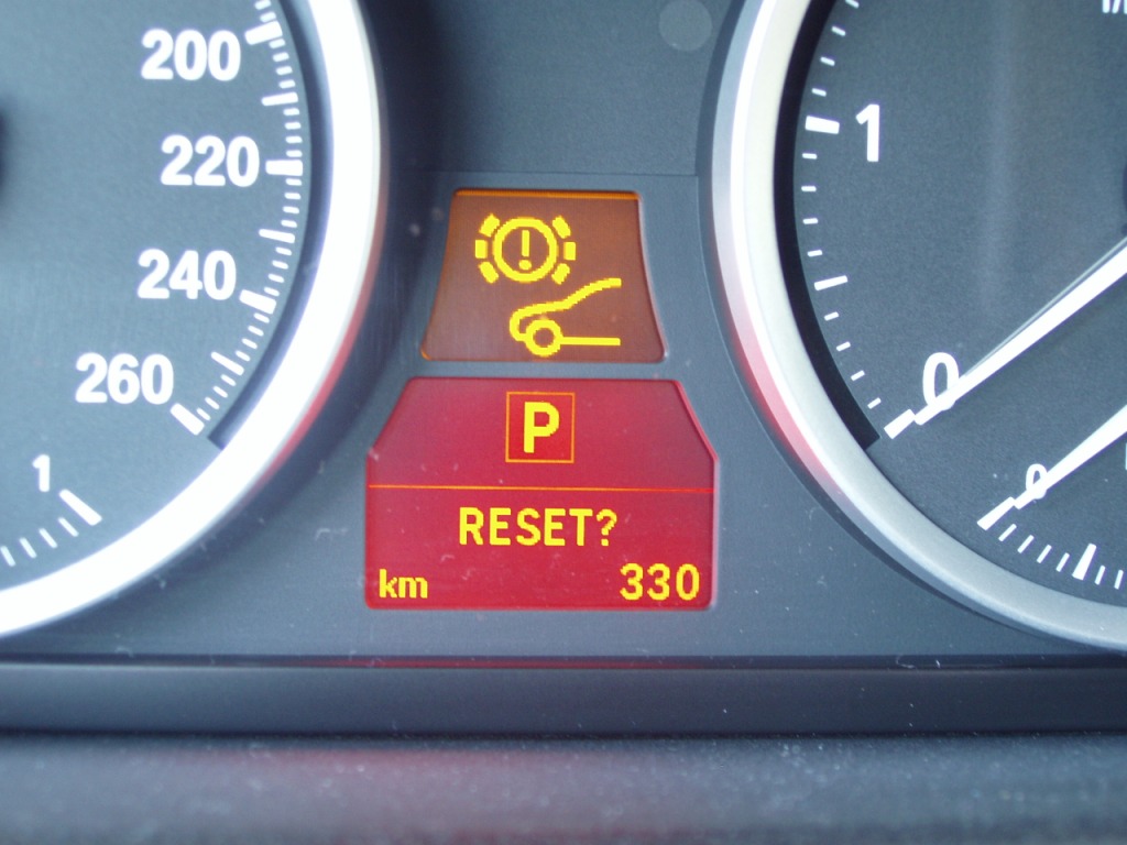

    ATTENZIONE: PRIMA DI MUOVRE L’AUTO PREMERE RIPETUTAMENTE IL PEDALE DEL FRENO PER AVVICINARE AL DISCO LE PASTIGLIE DEI FRENI

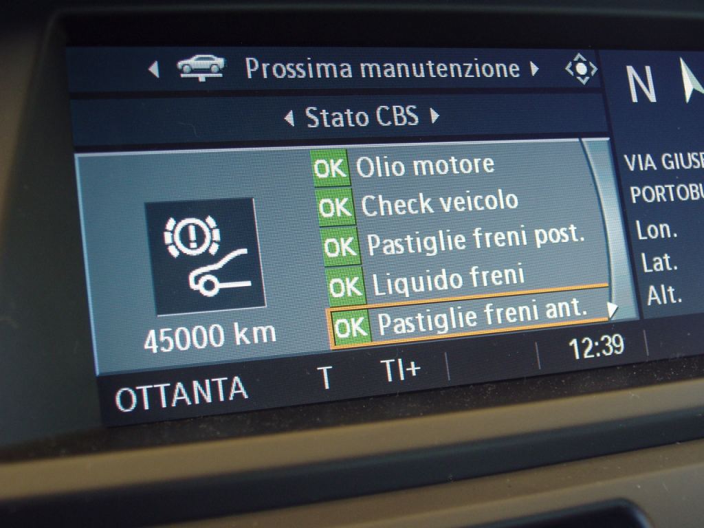

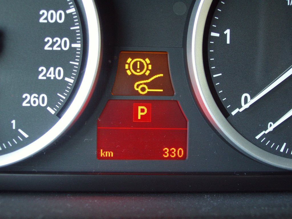

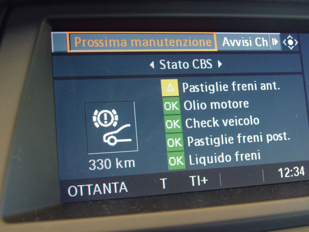

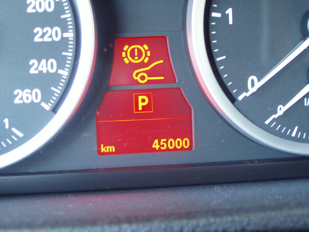

    Non è ancora finita, bisogna resettare il computer di bordo.
    Bisogna fare così:
    Salire in macchina e chiudere le porte, inserire la chiave e premere due volte il tasto start/stop senza premere il freno evitando così di avviare il motore.
    Appena acceso il quadro premere e tenere premuto il pulsante per azzerare il conta Km fino a che appare l’indicatore dei freni anteriori.
    Premere nuovamente fino a quando appare la scritta reset.
    Apparsa la scritta premere nuovamente per confermare il RESET.
    A questo punto il lavoro è completato

    peccato che ora il sensore usura pastiglie lo annegano nella pastiglia stessa...se no si poteva recuperare quello vecchio...

    Dipende dal produttore della pastiglia, si trova questo e uello.
    Purtroppo il sensore va sostituito in ogni caso, anche se non si è accesa la spia rossa, già quando nel service l'indicazione è in giallo il sensore ha toccato e ha attivato l'avviso di prenotare l'assistenza.
    Se non lo cambi ti impedisce di resettare il service.
    Pensavo fosse una bufala ma purtroppo si vede chiaramente un filamento in rame che è stato interrotto.
    Recuperandolo farebbe comunque il suo servizio di allarme, una volta consumata totalmente la pastiglia farebbe accendere comunque la spia rossa ma non avremmo più il countdown dei Km. :wink:
