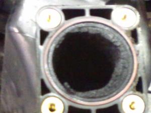

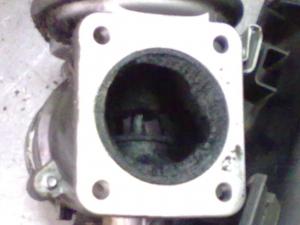

    ecco come erano la mia agr e collettore d'aspirazione a 95500 km
    Ultima modifica di un moderatore: 15 Gennaio 2010

    Non abbiamo smontato la testa,erano puliti i condotti sulla testa,abbiamo fatto pulizia di valvola,collettore,Lamelle e sostituito filtrino recupero olio kit modificato!!
    E non in bmw ma mi sono accordato con la concessionaria di farlo dal mio meccanico di fiducia,oggi riattiviamo l'agr in diagnosi azzeriamo la spia gialla e si riparte...io gasolio utilizzo agip ma non bludiesel mi e' stato sconsigliato
