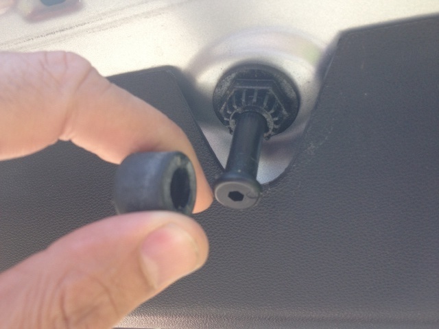

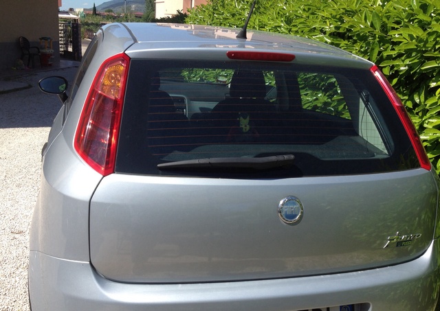

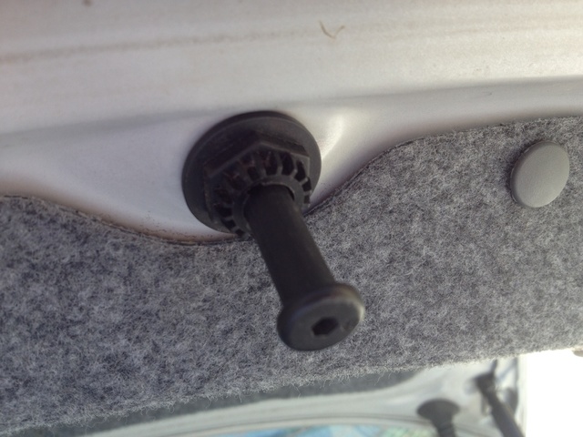

    infine il particolare più importante di tutti una o due molle del portello posteriore di una Grande Punto (o Punto Evo, sono uguali), il codice Fiat della molla è 0051757671-001.
    La molla di cui parlo è quella che si trova a sinistra della serratura del portello nella parte interna inferiore del portellone (questa è quella di mio suocero ;) ).
    Come si vede nell'ultima foto il gommino deve essere tolto altrimenti c'è troppo spessore (almeno sulla mia) basta tirarla, è a pressione.
    url immagine

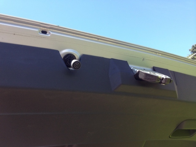

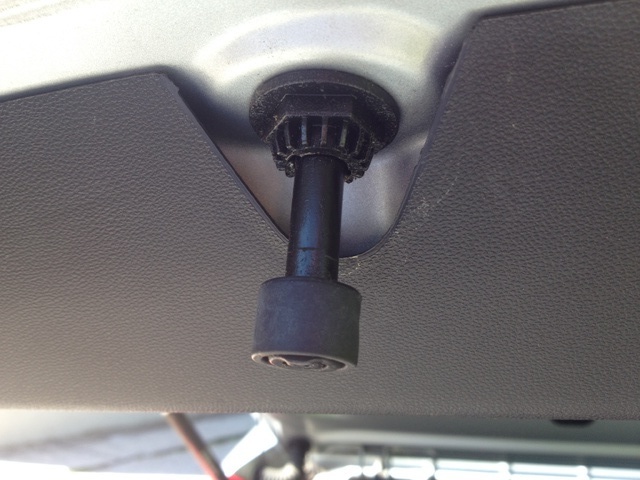

    Ora che abbiamo tutto passiamo a montare proprio la molla di battuta della Fiat che andremo a mettere al posto di uno dei due gommini (o di entrambi se ne avete due) presenti ai lati della serratura del portello.
    Per togliere quello vecchio basta svitare con le mani, al suo posto mettiamo quello Fiat che andremo a stringere con la chiave da 17 (mi raccomando stringete poco).

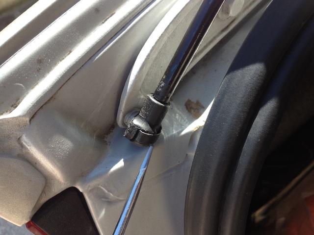

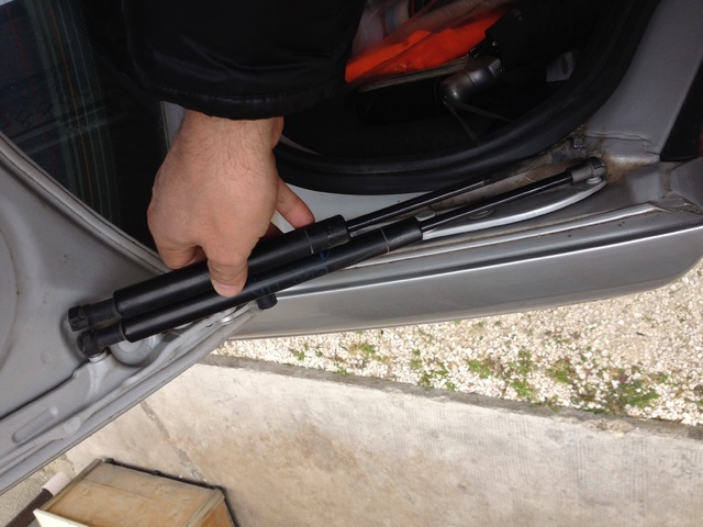

    A questo punto passiamo a montare gli ammortizzatori della e39, come vedete sono uguali ai nostri, solo sono un po' più corti ed hanno molti più Newton.
    Per togliere i vecchi ammortizzatori basta infilare il cacciavite nel fermo che sta sullo snodo, una volta sollevato basta tirare ed uscirà dalla sede, ripetere l'operazione su entrambi i lati dell'ammortizzatore.
    Quando montiamo i nuovi basta spingere le teste degli ammortizzatori nelle loro sedi, per ora fissate solo le parti superiori e lasciate quella inferiore libera perché ora dobbiamo inserire le molle.
    Le teste sono semplicemente avvitate agli steli, quindi con uno straccio avvolgete lo stelo per non danneggiarlo, poi mentre con la pinza a pappagallo lo stringete per tenerlo fermo con l'altra pinza svitate la testa dell'ammortizzatore stesso.
    Così:

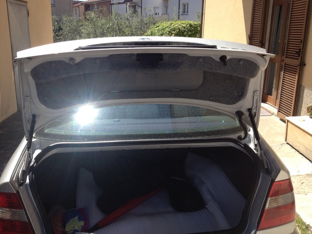

    Ora non resta che infilare la molla e rimettere al suo posto la testa dell'ammortizzatore e fissarlo nell'apposita sede sulla carrozzeria; come prima basta semplicemente spingerli nelle sedi, sono a pressione, ma per non faticare troppo allentate le mollette di fissaggio.
    Ora dovreste aver attenuto questo risultato:

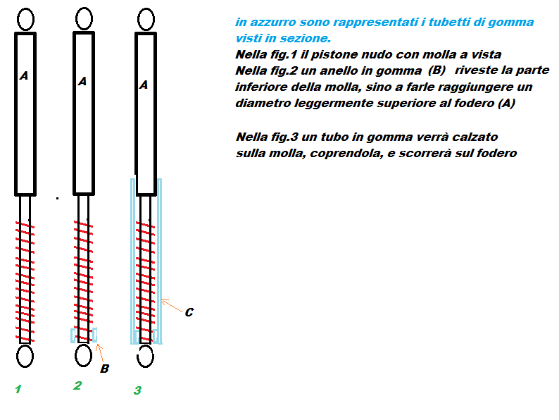

    PS: Credi che le molle possano essere verniciate di nero? O che magari ne esistano di nere?
    Ultima modifica di un moderatore: 11 Maggio 2014
  8. (marzo)
    20.852
    4.194
    20 Marzo 2010
    1.763.613.961
    bmw E87 ex bmw E46
    si potrebbe ricoprire la molla con una guaina (un tubetto di plastica o gomma) che scorrerebbe sul fodero del pistone.
    se la molla è di diametro inferiore al fodero andrebbe interposto un anello in gomma per aumentare il diametro
    il tutto credo sia realizzabile utilizzando normali spezzoni di tubo nero, o guaina termoretraibile (o altri materiali d'uso comune)
    l'effetto dovrebbe essere simile ad un pistone senza lo stelo a vista

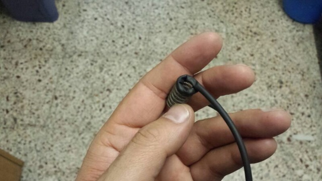

    In effetti ci avevo pensato anch'io per farle notare di meno, però ero propenso a coprirle con della guaina termorestringente, avevo fatto alcune prove con le molle di spinta che inizialmente avevo messo sotto le battute.
    Magari basta trovarne di nere, verniciate non credo che reggerebbero molto.
    Ottima l'idea di Marco.

    Ecco come avevo fatto, ma è decisamente macchinoso.
