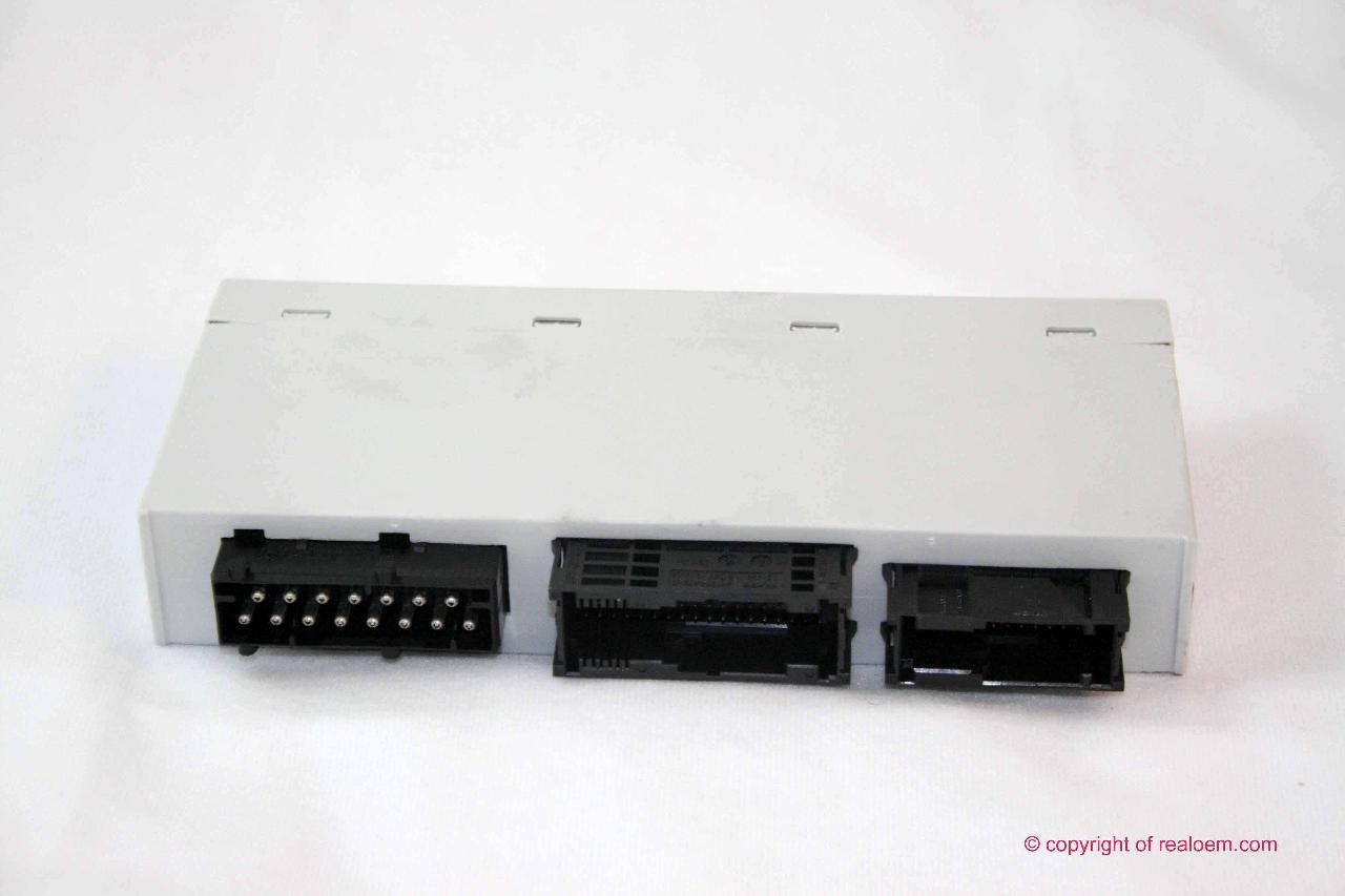

    Ok grazie Graz. Allora questa dovrebbe essere la centralina incriminata:
    Mi hanno colpito due cose, una che il modulo è da programmare (perchè se è per il modello specifico?!? forse per quelle che hanno i sedili con le memorie e quelli no?) ed un'altra che è previsto un apposito modulo per gli specchietti ribaltabili elettricamente:
    E46 330Ci - APPARECCHIO D.COMANDO D.CARROZZ.E MODULI
    Dunque, da quel che sembra, una centralina per gli specchi del restyling qualsiasi dovrebbe andare bene, perchè se a prescindere va programmata e se ancora a prescindere per gli specchi ribaltabili serve un ulteriore modulo, sarebbe solo un problema trovarsi i connettori diversi (i miei specchi hanno i ribbon).

    Sicuro quel modulo sia degli specchi ? Io ricordo quello sia delle chiusure centralizzate e dei vetri elettrici , quello degli specchi è il numero 2 dello schema postato , ne sono certo in quanto io l'ho montato successivamente ed è quello il modulo che ho messo per gestire gli specchi.

    Il codice me lo diedero in BMW, dici quindi che si possano essere sbagliati?

    Quello è il modulo che gestisce tutto l'impianto elettrico, ad esempio le luci interne, I finestrini elettrici, centralizzata ecc.
    Purtroppo va codificata e non si può scambiare da un auto all'altra senza ricodificare tutto.
    Ma conosci qualcuno in grado di fare codifiche puoi anche cercare di montarne una usata.
    In conce purtroppo non codificano i pezzi usati.

    Intendi quello che ho postato io o quello di Asterix?

    Comunque mi riferivo alla foto della centralina che hai postato tu.
    Quella postata da asterix65 credo sia la memoria.

    Scusa avevo capito che il problema fosse appunto il ribaltamento degli specchi ..... :confused: in tal caso potrebbe anche essere come dicono in bmw e che gli stessi vengano gestiti da quella centralina che ti hanno indicato.
