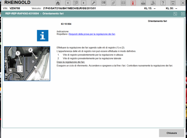

    La regolazione di base dei fari sulla AT avviene "meccanicamente" agendo sulle viti "grigie/bianche" poste sul faro stesso effettuandola con la macchina in piano e scarica come si può vedere dall'allegato tratto da Rheingold:
    Altra cosa è la regolazione dinamica che viene impostata con il diagnostico ma tralascio di riportare la lunga procedura.
