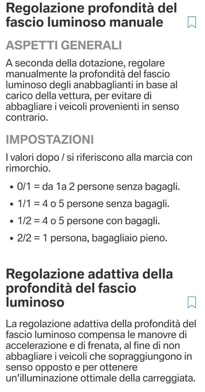

    @ilGuru77 no in realtà ci sono 2 rotelle,una per fascio luminoso e una per regolazione interna,mi viene da pensare che hanno rimosso l’autolivellamento sulle ultime versioni per risparmiare...

    Ecco la foto

    Ma pensa te! Si tutto è possibile...comunque se non ricordo male la centralina dell’autolivellamento si trova nel “vano” ruota anteriore sinistro, una scatoletta nera con dei leverismi attaccati. Ad ogni modo per capire se autolivella, di notte ti metti davanti ad un muro con macchina e fari accesi, apri il bagagliaio,ti siedi in zona guarnizione e se sei abbastanza pesante (altrimenti vieni dal Guru :biggrin:) vedrai l’altezza del fascio cambiare.

    Possibile che la funzione di "autolivellamento" sulle ultime versioni serva solo a mantenere stabile la profondità del fascio regolata manualmente con la rotellina, per compensare il beccheggio in accelerazione/frenata? Dal manuale mi sembra di capire così (la mia è del 2018).

    sui faro allo Xenon il livellamento automatico era obbligatorio..sui led, evidentemente no o non più..e vai di risparmio.......ehehe
