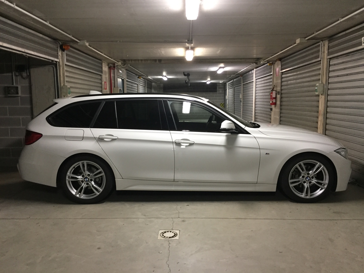

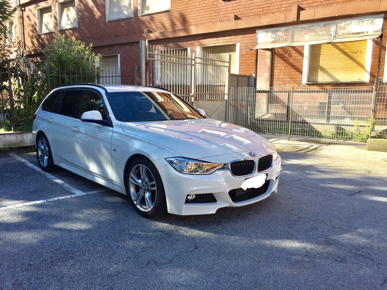

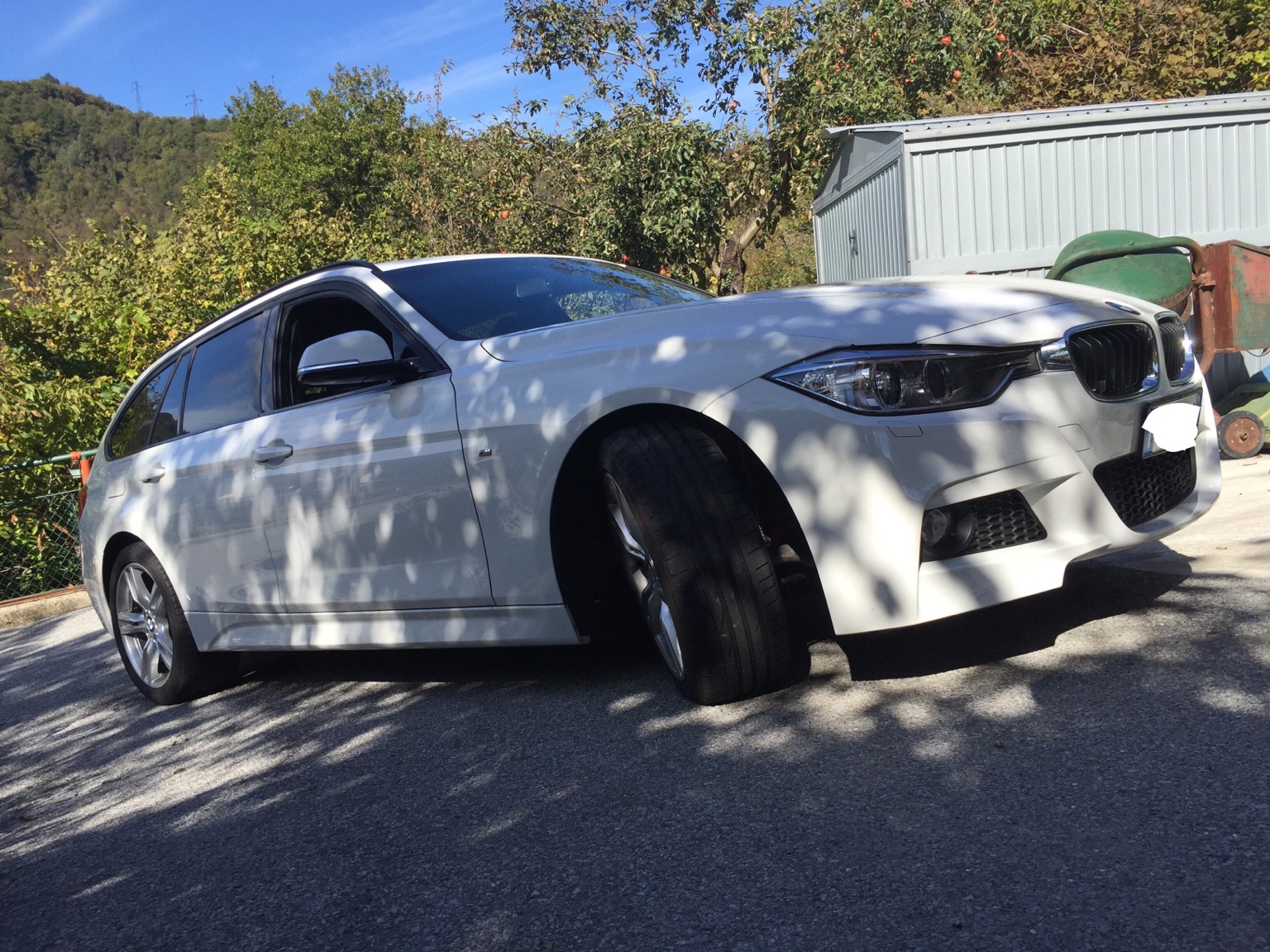

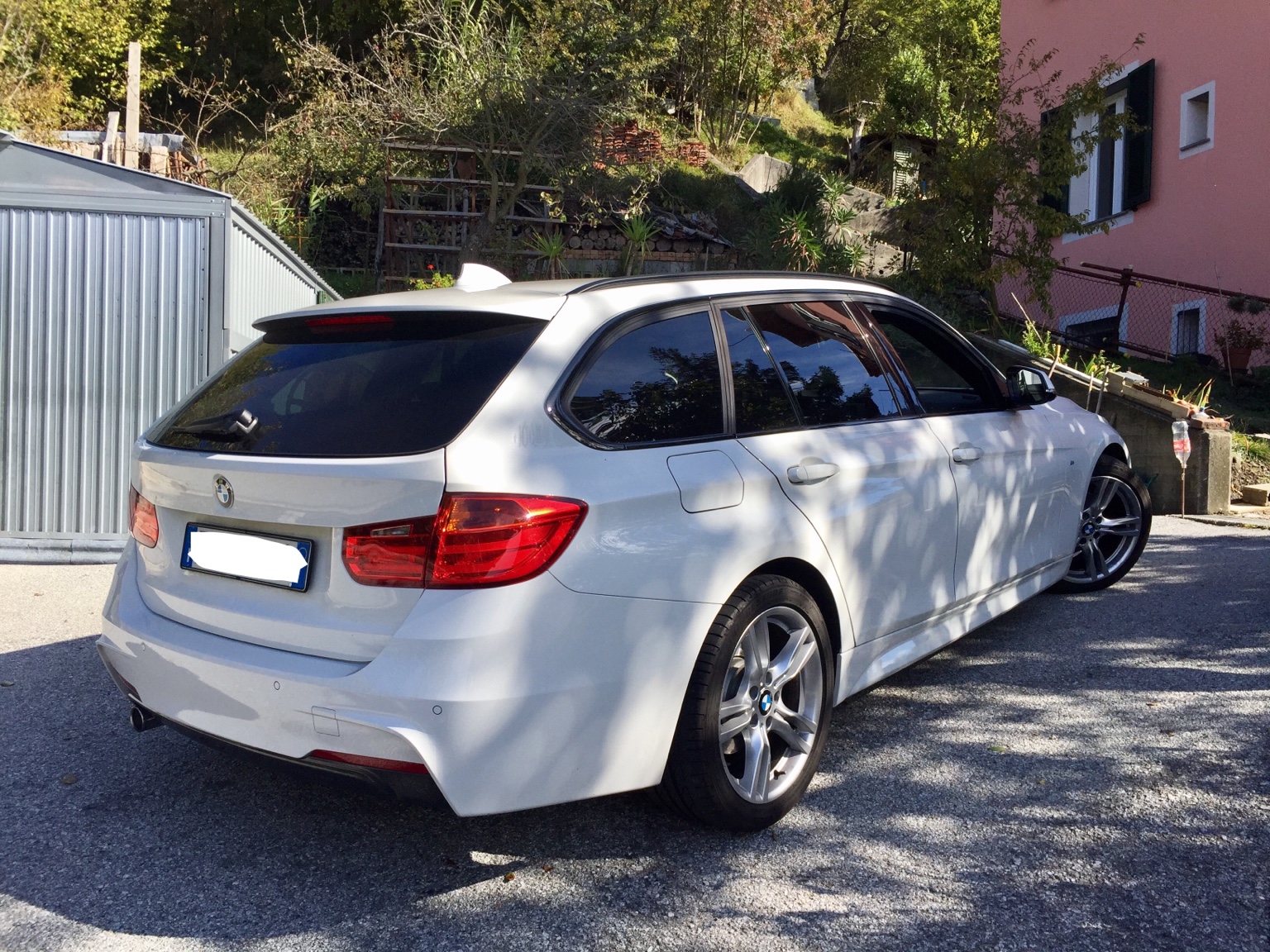

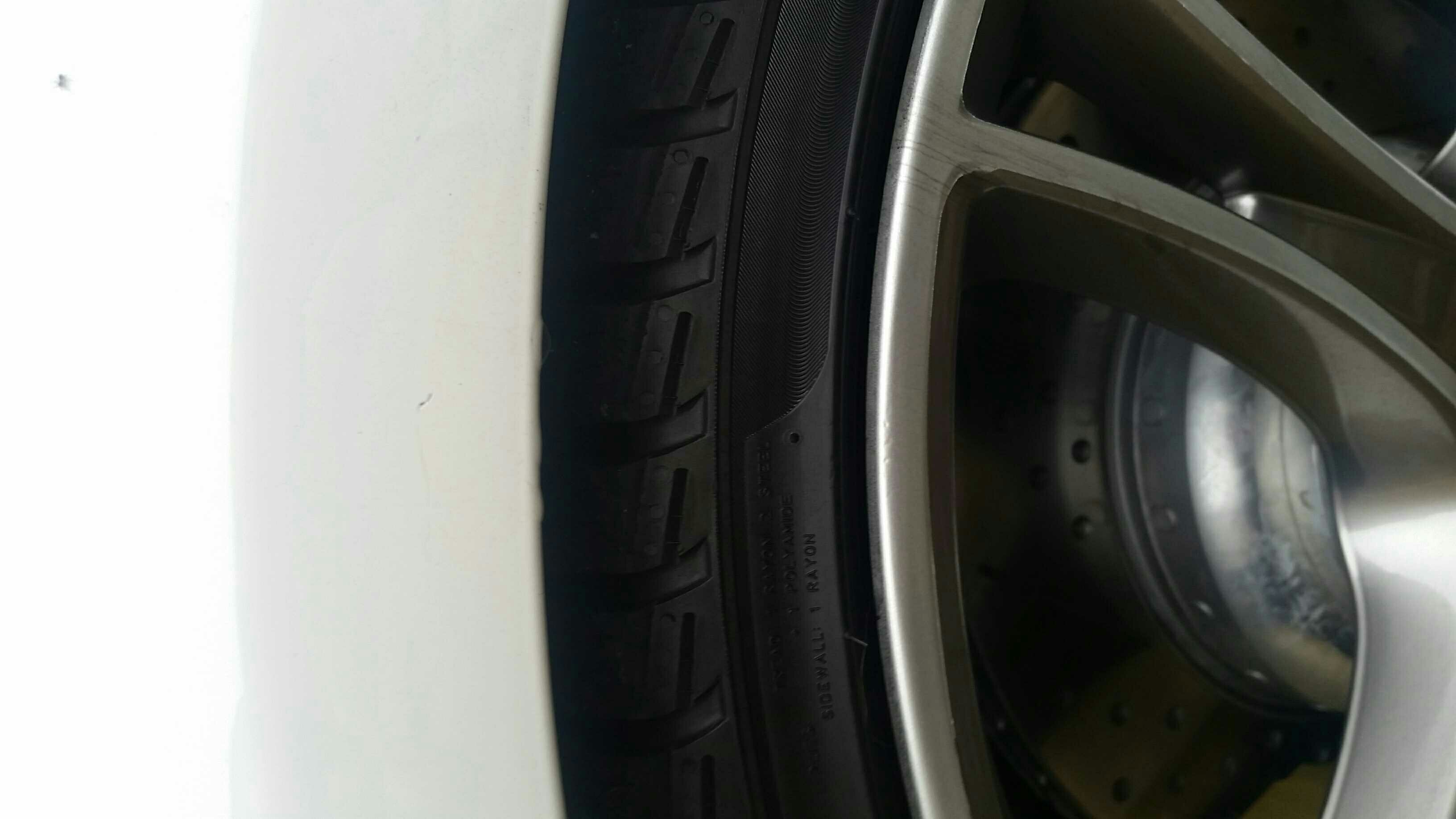

  17. pippopulus
    pippopulus Kartista
    239
    22 Marzo 2014
    31.250
    BMW F31 318d MSport
    [​IMG][​IMG][​IMG][​IMG][​IMG][​IMG][​IMG][​IMG][​IMG][​IMG][​IMG]
    In queste é montato il B12 Prokit é le barre anti-rollio. Abbiamo anche un particolare del sotto-paraurti anteriore limato... ora é peggio!
    Le altezze:
    Prima con assetto MSport avevo: 37cm davanti e 36cm dietro.
    Ora con B12 Prokit ho: 36cm davanti e 36cm dietro.
    Misure prese da centro mozzo (centro logo BMW), al passaruota.
    Mi sembra che quella di Dany sia scesa un po' più della mia.
