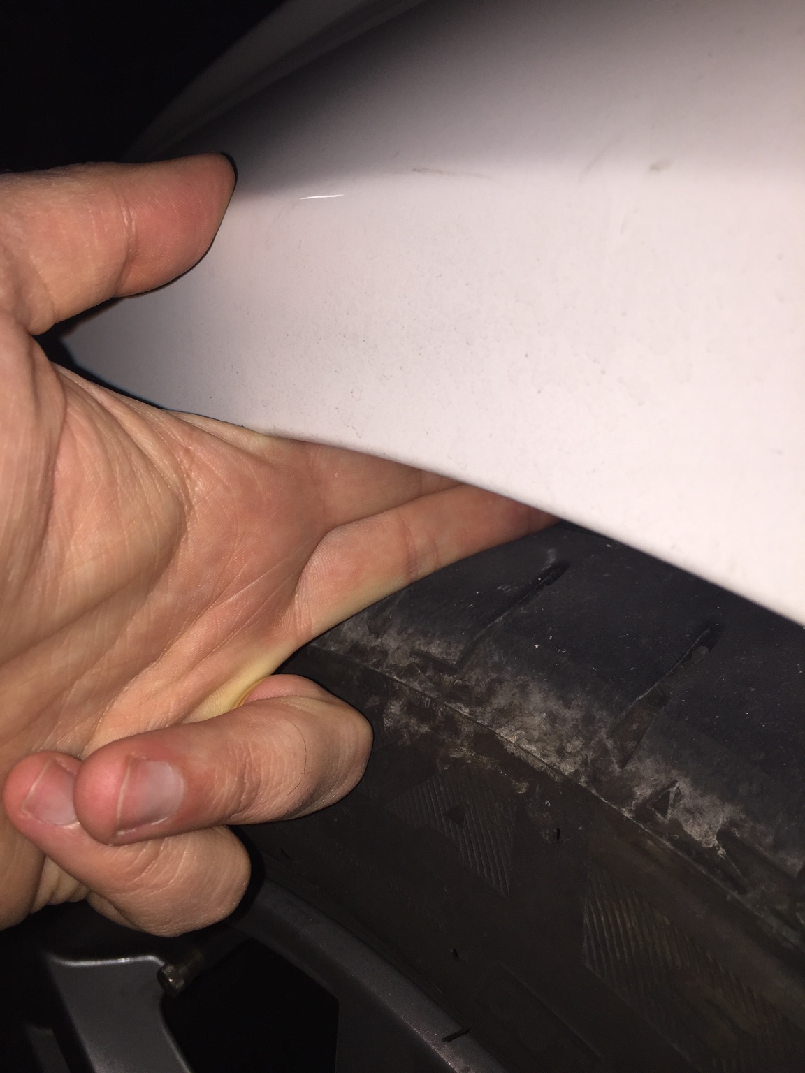

    Sulla mia 318d MSport, monto B12 Prokit e barre anti-rollio maggiorate Eibach. La macchina é cambiata dal giorno alla notte. Tuttavia non é una tavola. Ho montato tutto insieme, ma da quello che ho letto le barre anti-rollio maggiorate fanno tantissimo per il miglioramento dell'handling.
    Veniamo alle altezze... già così é bassa, le Sportline mi spaventano, io con le Prokit ho limato più volte il paraurti anteriore, non si vede nulla, ma se ti sdrai vedi il solchi...
    Rispetto a MSport originale la mia é scesa di 1cm davanti e nulla dietro.
    Da assetto standard dovrebbe scendere 2cm davanti e 1cm dietro. Sportine, da quello che mi ha detto Eibach, dovrebbe scendere, rispetto alla mia attuale, di altri 0.5cm davanti e 1cm dietro. Non ho ancora capito se con le Sportline migliora ancora l'handling per il solo fatto che si abbassa ancora il baricentro, o se hanno un coefficiente di rigidezza più alto rispetto alle Prokit.
    Su questo forum non so chi abbia montato le Sportline.
    Se vuoi un prodotto ancora più rigido, devi andare su un prodotto a ghiera, tipo B14/B16, ma questi non sono omologati per uso stradale.
    Venendo alla tua richiesta sulle "dita", nella mia ci stanno 2 dita strette davanti e 2 dita sul posteriore. Ho la mano piccola...
    Spero di esserti stato d'aiuto.
    Anteriore
    Posteriore

    Grande ! Addirittura le foto ! Grazie infinite adesso tutto più chiaro :) /emoticons/smile@2x.png 2x" width="20" height="20">

    No, l'abbassamento delle molle non va sommato. Una macchina con assetto standard o una con assetto Msport, che montano Prokit (o Sportline), alla fine saranno alte uguali.

    E no!
    Assetto standard
    Assetto Msport ->
    davanti: -1cm rispetto allo standard , dietro: -1cm rispetto allo standard
    Prokit ->
    davanti: -1cm rispetto a MSport, -2cm rispetto allo standard
    dietro: 0 rispetto a MSport, -1cm rispetto allo standard
    Sportline ->
    davanti: -0.5cm rispetto a Prokit, -1.5cm rispetto a MSport, -2.5cm rispetto allo standard
    dietro: -1cm rispetto a Prokit, -1cm rispetto a MSport, -2cm rispetto allo standard
    Ora é più chiaro?

    Sopra riporto tutte le quote, ma comunque la conclusione é quella detta da [MENTION=40717]Cyfer[/MENTION] .
    Se monterai le Prokit, otterrai la mia stessa altezza.
