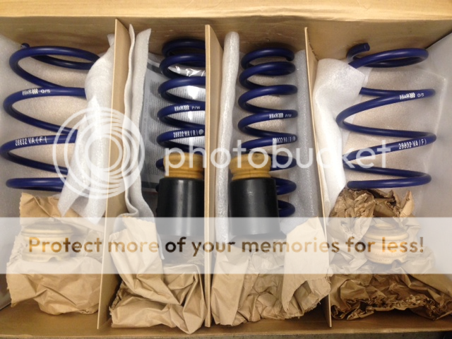

    Queste sono molle h&r con tamponi Dinan per ammortizzatori originali (guardate la lunghezza dei tamponi, molto simili a quelli della m3 e36) F31 328Xi
    Questa è molto bassa (dovrebbe essere -45/50 ant), sicuramente più di -30 mm delle eibach (che poi sarebbe solo -15 rispetto ad una 320d post con assetto M)... però il tampone originale anteriore ha come minimo un altro anello rispetto a quello in foto....

    quella in foto è scesa parecchio!! io ho montato il b12 quindi avanti non ho proprio tamponi perche non possono montate ma sono all interno dello stelo. dietro li ho lasciati cosi cone erano e non ho nessun tipo di proplema.
