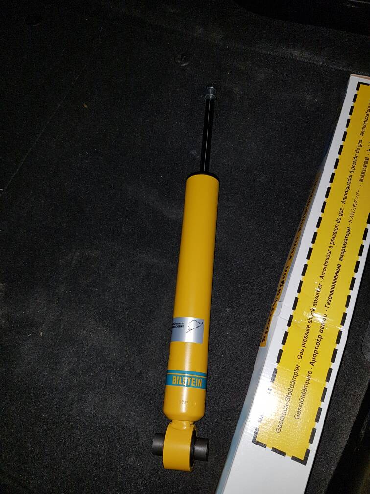

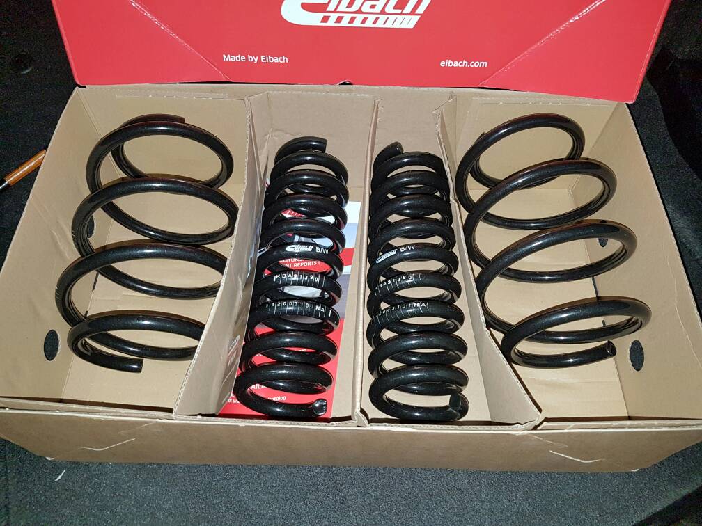

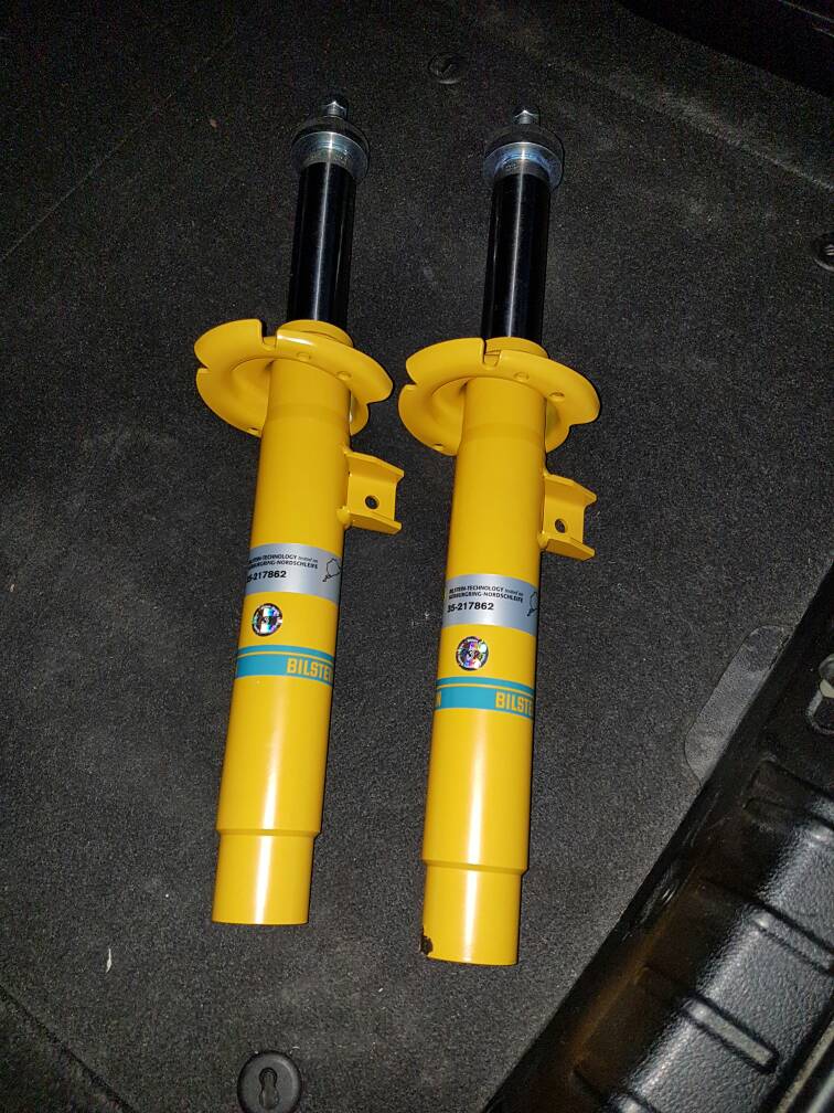

    arrivato kit b12... ho dubbio sugli ammortizzatori.. il codice lo danno compatibile per il 328i.. ma non dovrebbero esserci problemi. le molle anchexsono per il 328i ma inclidono anche il 320 d..
    qualche foto dei componenti

    si si... nel mio paese gia non si può camminare senza assetto... figurati con.. ho messo le pro kit per questo altrimenti tocco ovunque. ho dubbi sugli ammortizzatori anteriori. sono uguali sia il dx che sx.. non dovrebbero avere l attacco della barra stabilizzatrice uno l opppsto dell altro??

    Mi ha preso un accidenti anche a me quando li ho visti, è tutto nella norma, quando smonti le ruote e guardi sotto capisci subito :wink:
