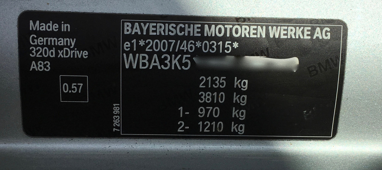

    Mi sapete indicare dove la trovo questa "targa" con i pesi?

    Trovato, c'è una targhetta sul montante della porta lato passeggero!

    ok mandagli gli ultimi 7 numeri e ti danno il modello giusto

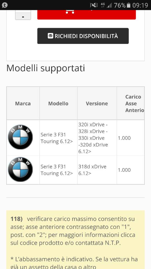

    Stamattina mi ha risposto:
    its a special kit..... you can buy this.... please tell me "EIBACH E10-20-031-15-22"
    we'll ship correct springs for your F31 Touring 320i X-Drive
    best regards
    Klapper Autoteile, Bünde/Germany
    Onestamente non mi sembra molto preparato visto che mi propone delle molle per un 320i...
    Bah, non so nemmeno io cosa fare!

    é una questione di pesi , controlla che la 320i abbia i tuoi stessi pesi , se è cosi vanno bene anche per te

    Vedi che sono corrette!! Quel codice va bene per i seguenti modelli.. direttamente dal sito eibach
