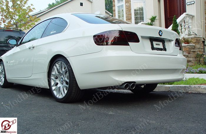

    io invece la mia la faró cosí

    nooooooooooooooooooooooooooooooooooooooo!non si possono toccare i fari del coupè.sono bellissimi di serie.
    a me non piacciono quelli che vuoi fare troppo scuri..il rosso acceso sta bene col bianco

    Hai ragione, ho preso la foto sbagliata... quella in foto é la pellicola oscurante che oscura al massimo i fanali. Quella che vorrei io é piú sul fumé

    Lasciali originali:wink: se fosse stata nera allora forse forse...:-k ma sul bianco [-X :wink:

    quoto...la E92 ha i fari che sono belli, li cambierei solo per quelli a led.

    Total Red nn mi piacciono,idem total black,io sarei + per i black line.

    hmmmmmmm forse forse avete ragione, non vorrei diventasse troppo tamarra

    Ecco bravo l'hai detto tu:lol: sarebbe un peccato:wink:
    Se proprio vuoi cambiali con quelli della restyling che sono tanto spettacolari... quanto cari penso:-k
