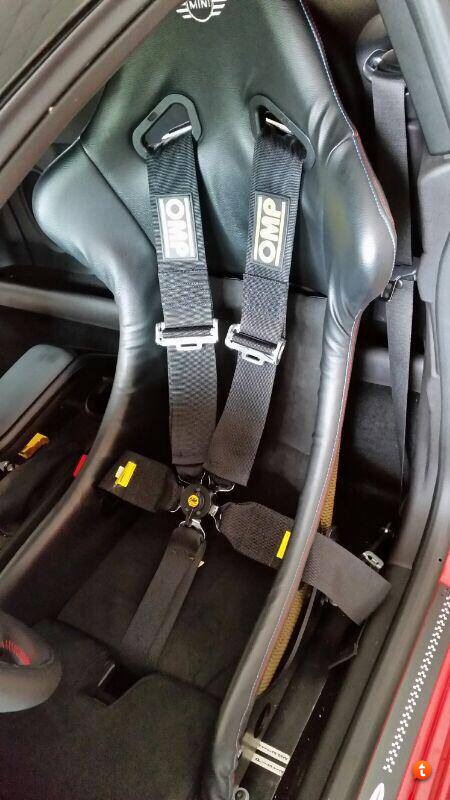

    CAMBIO: differenziale Quaife - kit frizione completo (disco, spingi-disco, volano) Clutch Master FX250 - bulloni frizione ARP - cuscinetti cambio ARP - olio cambio Syneco Amplex Dakar

    Sedili:
    Cinture:

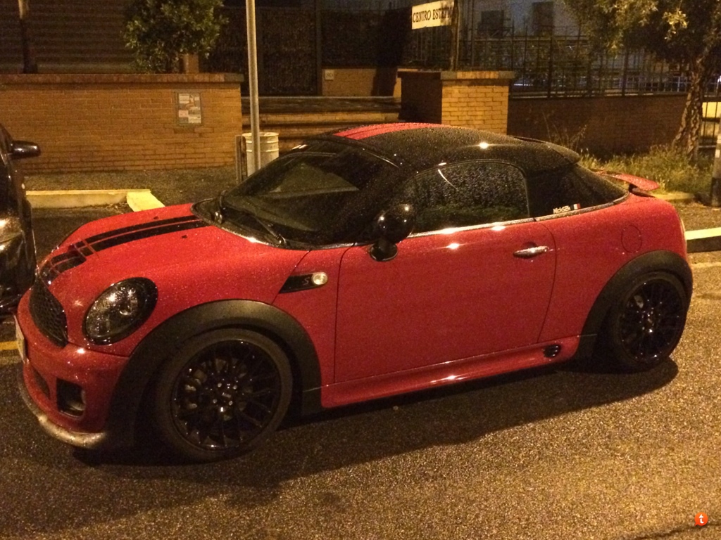

    Tonight :P /emoticons/tongue@2x.png 2x" width="20" height="20">
