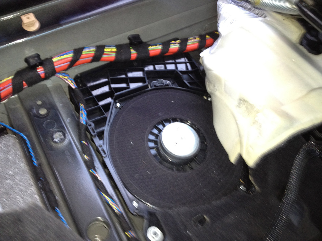

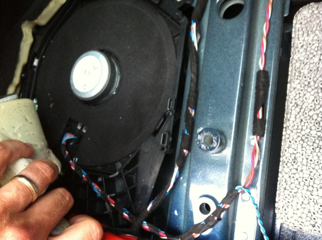

    Ho una foto che puo' esserti utile per la ricerca della connessione per il Woofer, in quanto ieri ho aperto la mia (ho dovuto sollevare il sedile, sono 4 bulloni torx T50 ;meglio non staccare i cavi elettrici sotto il sedile, altrimenti ti si potrebbe accendere la spia Airbag):
    Come puoi vedere nella mia 118d, non ci sono i caxxambocchi, ma l'unione del cavo dall'autoradio verso portiera e woofer viene fatta direttamente sul woofer (con un connettore a 4 piedini).
    Nella foto (relativa al sottosedile destro) , i due cavi rossi e bianchi vengono dalla console (la atraversano, per poi arrivare all'autoradio). E' il segnale del canale anteriore destro.
    Va ad innestarsi nel woofer, da dove parte anche una coppia di cavetti azzurri, che va alla portiera.
    Se segui i cavi rosso+bianco, vedrai che prima o poi si innesta con quelli azzurrini della portiera (che camminano lungo il battitacco).
    Trova dove si innesta, e vedi se c'è una derivazione per il woofer. Se non c'è la puoi fare facilmente, comprando il connettore woofer in Bmw. Basta unire i cavi.
    Cmq facci sapere

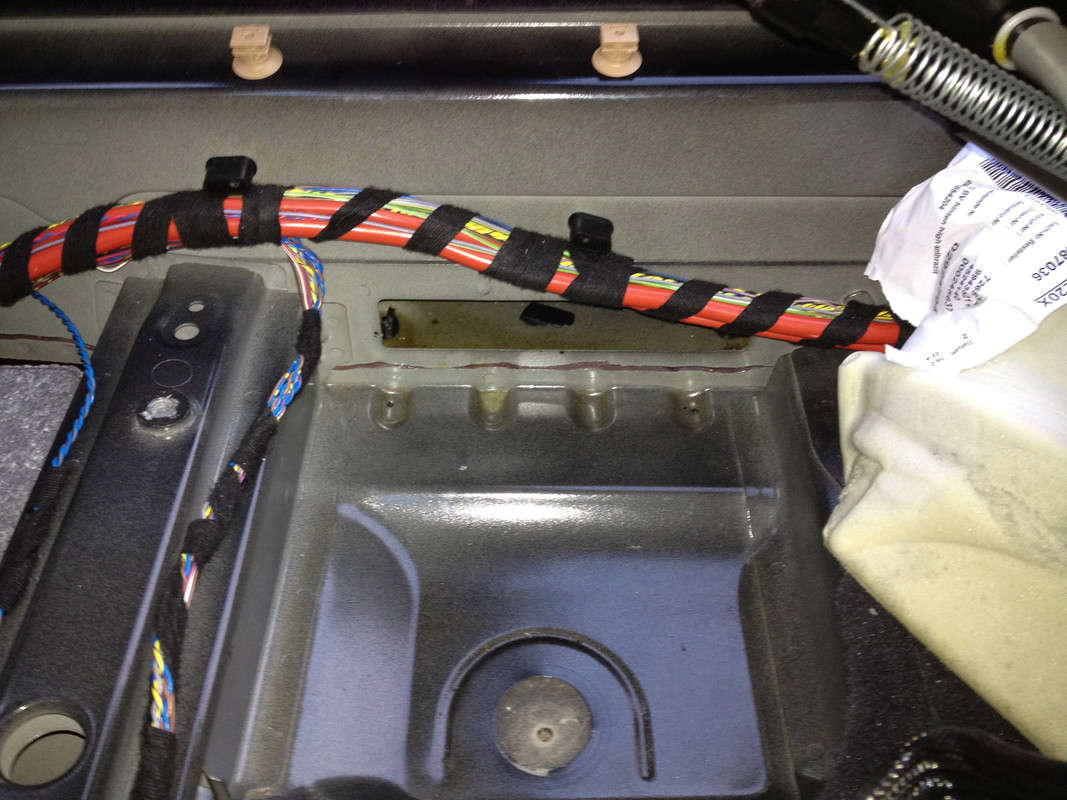

    Grande spider !!!
    ...ecco la differenza..a me mancano proprio quei cavi bianco+rosso :-k ](*,)](*,)
    ma fammi capire..
    quelli bianco+rosso e quelli blu singolarmente a cosa servono???

    Quelli blu vanno alla portiera.
    Quelli rossi vanno all'autoradio.
    Nel caso tuo, se continui a seguire quello blu, dal lato battitacco arrivi in portiera, dal lato console, prima o poi arriva in autoradio.
    Se devi montare il cavo per il woofer, puoi tagliare la coppia di blu, metti una morsettiera (stile mammuth) e ci avviti insieme la derivazione per il woofer.
    Dico di usare una morsettiera, perchè dovrai reintervenire li', se devi montare l'ampli: quello che viene dall'autoradio lo mandi all'amplificatore, e le uscite amplificate le mandi una in portiera e una al woofer

    No queste erano le foto che avevo fatto tempo fa...poi ho rimontato tutto...
    ...si per togliere i box sono solo quei due dadi lato consolle..
    settimana prox vedo di risolvere sta cosa del sub....dipende anche se me la fanno gratis in conce...altrimenti farò come hai detto tu...
