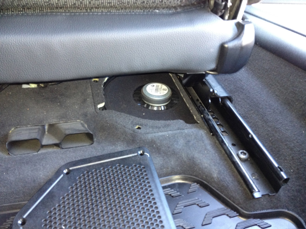

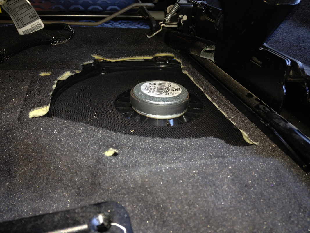

    ragazzi sono riuscito a togliere la griglia dei sub (chiamiamoli così) del lato passeggero senza smontare il sedile e sembra che il woofer ci sia...o è un illusione ottica??? :eek::eek:
    e perché quando lo stereo è acceso non si sente??? :-k:-k:-k
    è scollegato per caso??? :sad::sad: ](*,)](*,)](*,) :evil::evil::evil:

    Per esserci, c'è... Per vedere se suona, metti una canzone ricca di bassi potenti, a volume medio alto, e dovresti sentire le vibrazioni nel pavimento... Con ampli, riusciresti a sentirle anche a volume medio basso :wink:

    il woofer c'è
    usa un cd test tipo questo cd test
    e usa le frequenze sotto i 200hz, devi essere con l'orecchio vicino perché il basso si disperde, è più difficile capire se è il sx il dx o tutti e due

    già fatto...quello di sinistra vibra e quello di destra no !?!?!???
    io ho una eway per cui ho provato anche a spostare il suono in avanti a destra... e i bassi spariscono...

    Ed il sub è presente uguale? Allora è scollegato :-k

    a me pare sia proprio scollegato....che dite se la porto in concessionaria mi faranno pagare il controllo e il collegamento? oltretutto la macchina è ancora in garanzia...ho la best 4 anni......

    Palm, visto che vedo hai una certa manualità, prova a sollevare la moquette, per arrivare all'innesto del cavo, magari si è semplicemente sfilato lo spinotto, o non l'hanno agganciato.
    Parti magari dal battitacco laterale, che si smonta facilmente, è a pressione, e sollevi la moquette verso il Sub.
    (sto ispezionando la zona proprio in questi giorni, in previsione di inizare il cablaggio per l'ampli....)
    Cmq, se il sub funziona lo dovresti vedere muoversi, ora che hai tolto la griglia. Con la griglia, invece senti la vibrazione, non puoi sbagliare :) /emoticons/smile@2x.png 2x" width="20" height="20" />

    ma devo in ogni modo smontare il sedile?
