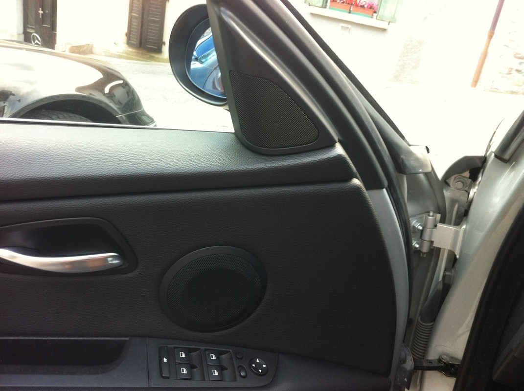

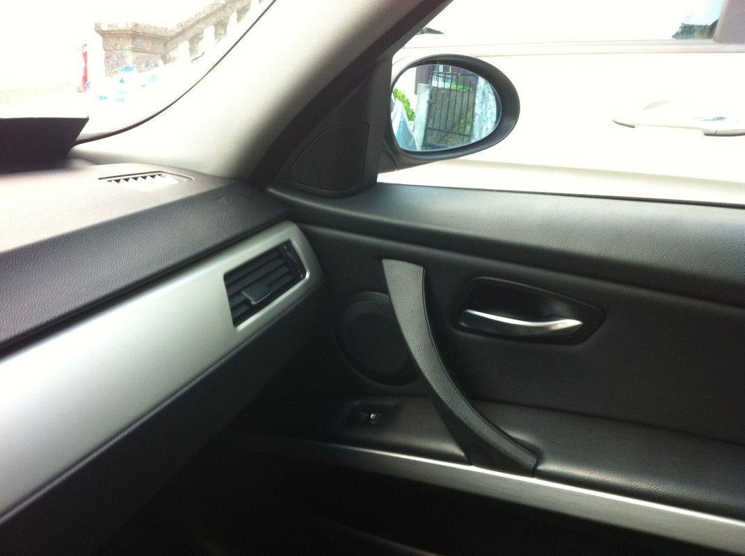

    Ciao a tutti!!

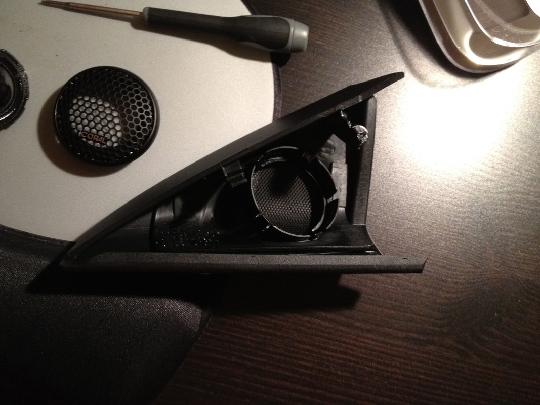

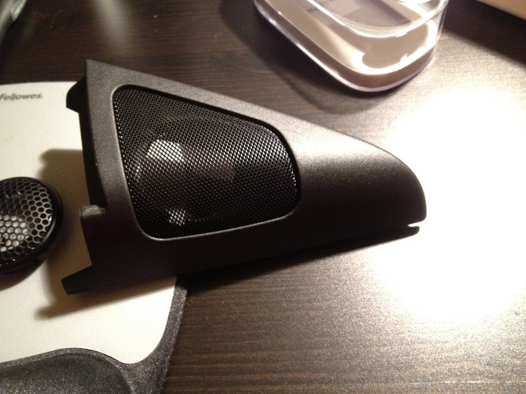

    spero di non andate troppo OT, comunque oggi sono riuscito finalmente montare il tweeter;-)
    grazie hai consigli di rs250v ho preso i tweeter della coral (modello MT25) a 50€ su ebay, ho dovuto cambiare le cornici finestrino (31€ l'una in conce)...
    eccovi il risultato:
    altra angolazione:
    non é stato facile! soprattutto smontare il pannello e le cornici... (benedetto TIS:-))
    ci ho messo più del previsto... 2-3 orette per fare però un bel lavoro!
    ho dei dubbi però:

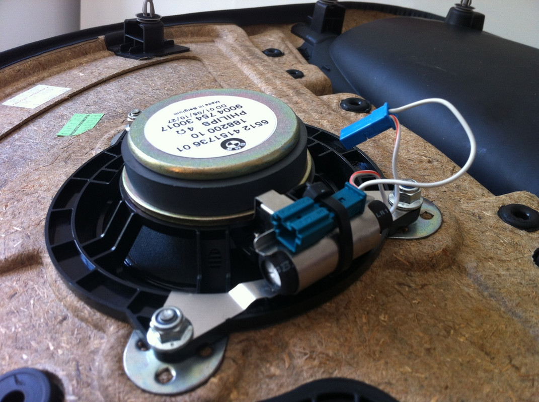

    nel medio presente in portiera c'era questo che penso sia un condensatore:
    dettaglio:
    ma serve a tagliare cosa?
    come mi è stato suggerito (grazie rs250v!!) ho collegato il tweeter in parallelo (ho tagliato i cavi originali ed usato dei fastom) e messo il condensatore per tagliare i bassi in serie sul positivo che va a tweeter...
    spero che sia tutto corretto, diciamo che quel coso sopra mi ha sorpreso...
    i tweeter coral sono leggermente più grandi delle predisposizioni delle nuove cornici, ho dovuto adattare il tutto per utilizzare gli agganci presenti nel retro della cornice, ma è venuto bene...
    ah... dimenticavo... non vi ho detto come suona ora...
    DA DIO!!!!!!!!!!!!!!!!!!!
    la consiglio a tutti come modifica, ovvio a quelli che come me avevano l'impianto base (avevo la business, ora ho la eway;-)) con il medio discutibile in portiera..
    mamma, ora si sentono gli alti ;-)
    quel tintinnio è fantastico, sembra tutta un'altra cosa... non pensavo proprio...
    sicuramente è suggestione, ma suona meglio anche il medio... hihihi
    ciao a tutti! ;-)

    è un filtro per il medio è un condensatore da 100uf, serve a non far arrivare i basi al medio, che non c'è la farebbe a riprodurli
    è lo stesso principio del condensatore sul tweeter ma a una frequenza più bassa

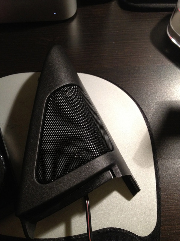

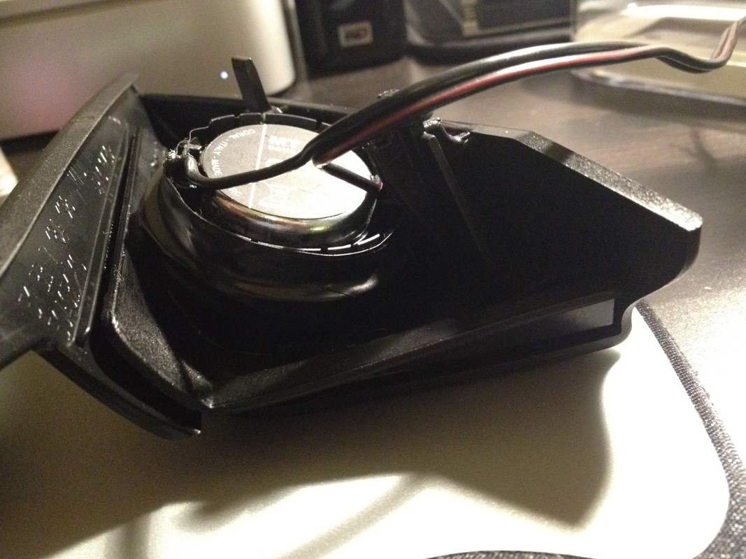

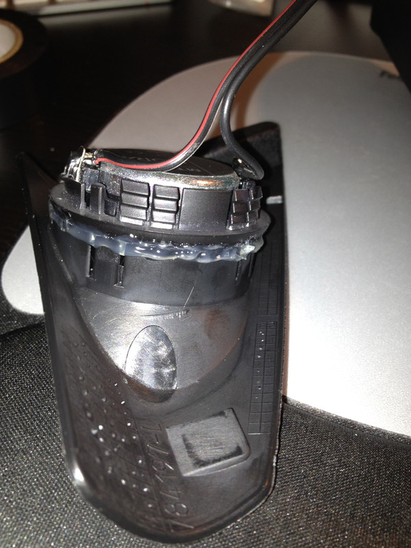

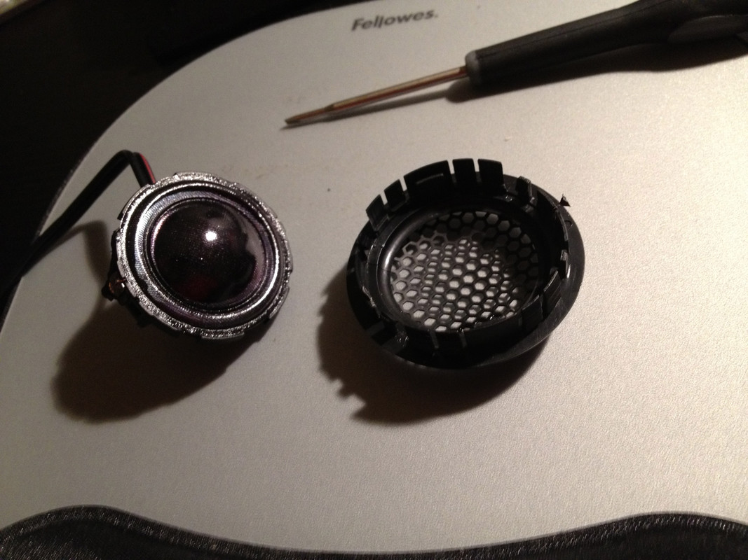

    Ciao ragazzi,
    grazie al sostegno e ai consigli di RS250V e MENGLARO vi mostro un piccolo lavoretto prima di montare il tutto sugli sportelli dell'auto.
    Ho deciso di montare i tweeter coral mt25...la mia ne è completamente sprovvista...
    ho ordinato le mascherine in conce al prezzo totale di 30€ con la predisposizione per i tweeter originali...per cui i coral non entrano ed ho ovviato in questa maniera...
    le mascherine somo queste:

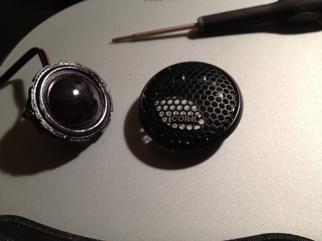

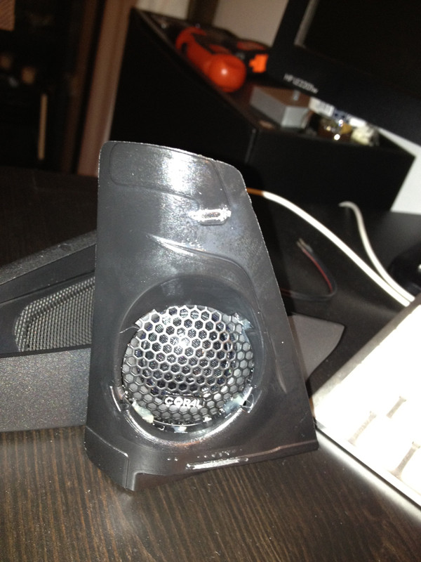

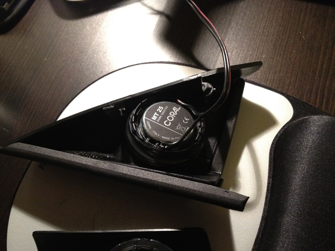

    questo è invece uno dei tweeter coral...inizialmente ho tolto la griglia per vedere se riuscivo ad incastrarli ma andavano larghi negli incastri della mascherina per cui alla fine ho rimesso la griglia coral...
    quindi per il fissaggio ho usato della colla a caldo unendo il bordo della griglia agli incastri della cornice, così...
    anche un po' dall'interno...
    per fissare il tutto infine ed evitare distacchi accidentali una volta montati li ho ben avvolti da nastro isolante, così...
    questo il risultato finale:
    N.B.: la mascherina è composta da 3 pezzi:
    guscio esterno, griglia a incastro e guscio interno con linguette di incastro per tweeter.
    il guscio esterno e quello interno sono leggermente incollati tra loro in due piccoli punti già di fabbrica per cui per operare bene ho dovuto staccarli con leggera forza.....per poi riunirli a lavoro finito con un po' di attack negli stessi punti abbastanza visibili.
    Spero il tutto vi sia di aiuto. Ciao !! :wink::wink::wink:
