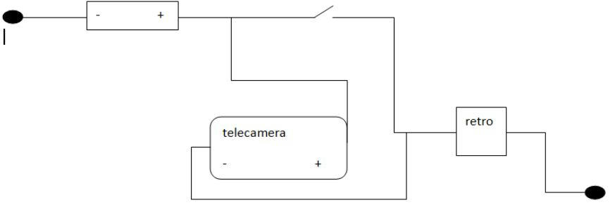

    ma no, sono tutte uguali queste telecamere e con i circuiti integrati che hanno stabilizzano alimentazioni che vanno da 10 a 20V o 24V addirittura.
    Guarda che al 99% hai collegato qualche filo nel posto sbagliato: gli impianti delle automobili sono strani, se colleghi ad esempio in questo modo funziona giusto
    GIUSTO
    Se invece ti sbagli e colleghi così, succede che quando accendi la retro si spegne la telecamera, mentre quando spegni la retro può essere che si accenda la telecamera, funzionando male, perchè si crea comunque un circuito che mette in serie telecamera e luce retro....che è poi quella situazione che capita a volte quando si vedono le macchine con i fari che si accendono fiochi accendendo ad esempio le frecce...questo perchè quasi tutte le utenze utilizzano la massa comune della carrozzeria come rtirorno
    SBAGLIATO
    1 person likes this.

    Ciao,scusate il ritardo,in primis grazie mille per le idee e per l'aiuto...ho rismontato tutto il posteriore della macchina per provare questo relè http://images.tapatalk-cdn.com/15/04/24/1d8f9ded1e24b86440dd4b09f8151d7f.jpg Ho provato facendo tutti sti collegamenti e funziona tutto sia col motore acceso sia col motore spento.
    Grazie Angor per lo schema ,ho capito adesso dove ho sbagliato.Domani dovrei fare i collegamenti definitivi con il relè,ma prima provo anche con lo schema tuo=D>
    Grande...
