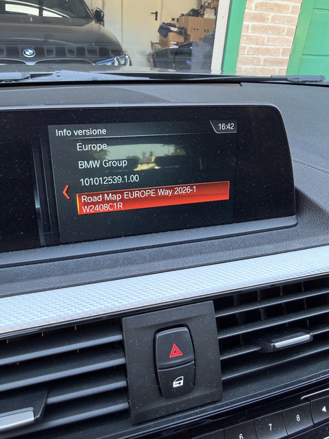

    Ero ormai rassegnato a dover sostituire tutto ma alla fine è ripartito aggiornando il software! E in BMW mi avevano detto che il software non era riparabile facendomi pagare anche 100 euro per la diagnosi...a questo punto mi domando che diagnosi abbiano fatto :eek:
    Ad ogni modo ringrazio @smercki per il pronto e cortese aiuto (mi ha anche aggiornato le mappe con l'ultima versione disponibile). Se siete in zona e avete bisogno di qualcuno di fiducia per la vostra BMW contattatelo, di questi tempi è difficile trovare persone oneste come lui.

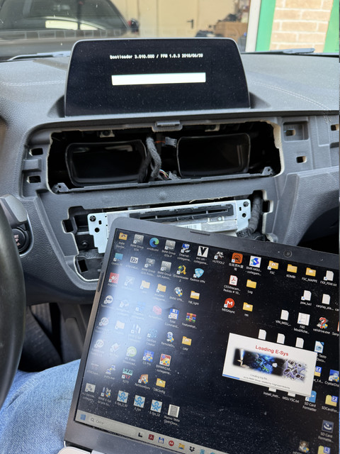

    ciao ho riscontrato anche io lo stesso problema su una 420 del 2019 dopo quache riavvio random... ora mi da la schermata da boot loader... può avere senso cercare il fusibile e togliere l'alimentazione? e vedere se riparte?

    Senza riprogrammazione non riparte
    Puoi togliere il fusibile per non averla accesa anche quando è chiusa…
    se vuoi puoi spedirmi la radio e posso aggiornarla a banco

    grazie! magari ci sentiamo in privato per i dettagli, hai a portata di mano qualche tutorial per smontare il tutto? se sei di milano, eventualmente sarebbe possibile farlo in giornata venendo su?

    40 minuti ci vogliono
