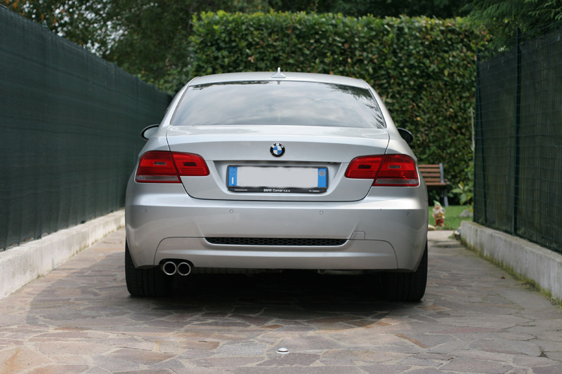

    bellissima così ottimo lavoro davvero!

    Grazie ragazzi! Però davvero dal vivo basta stare a 3 metri e la griglia manco si vede... sembra un pezzo nero (come prima) proprio come sembra nella foto. Per questo metterò la griglia a nido d'ape :mrgreen:

    sopra ti avevo "fatto" il doppio scarico:mrgreen: ma non se n'è accorto nessuno, scusa volevo giocare un po al gioco delle differenze, comunque la griglia forse è troppo sottile per notarsi

    Io me ne sono accorto :wink:
    Per la griglia infatti metterò quella a nido d'Api :wink:

    Finalmente mi è arrivata la griglia a nido d'api e l'ho montata ecco il risultato...

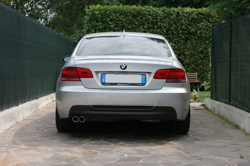

    E così sarebbe con il rear valance nero metallizzato (che comunque non è male affatto!)

    Bellissima!! Complimenti, hai avuto un'ottima idea! Come hai fatto ad incastrare la griglietta?? A pressione oppure l'hai incollata o altro??

    in effetti nero e con l alettoncino m3 sarebbe stupenda IMHO

    Quando ho tagliato il pezzo di plastica dove ora c'è la griglia ho lasciato 3 basettine dove appoggia la griglia e su queste ho fatto 3 buchi che ho utilizzato per legare la griglia con 3 fascette sottili, non si vede nulla :biggrin:

    Nero con il nido e' stupendo !

    Ho deciso, farò il rear valance nero metallizzato :mrgreen:
    Mi sono convinto anche perchè dal vivo in determinate situazioni di ombra si vede che il colore non è identico alla vettura :evil: tanto vale... ora provo a fare un fotomontaggio con anche l'alettoncino vediamo come viene :wink:

    Che figo lo spoilerino!!e cmq sta moolto meglio verniciato in contrasto,mi da l idea di un "culetto" + grintoso..in tinta non stava male..ma vista da dietro sembrava senza packM..complimenti anche x il nido d'ape,e soprattutto x lo spoilerino!!=D>=D>=D>

    Potresti rivestirlo in lana .... o rivestirlo in finto legno.... :mrgreen: Scherzo, eh!! Scusa ma sei ritornato al punto di partenza?? Stava così bene in grigio e si distingueva da tutte le altre M ....

    Oppure potresti metterlo IN carbonio come stefano7171!!! =P~ E' della duke dynamics...però ho paura che costi veramente un botto!!! ](*,)
    Verniciato nero potrebbe dare un bel risultato...si avrebbe il contrasto chiaro-scuro senza però avere a che fare con parti in plastica grezza...oppure potresti verniciarlo di nero opaco! così sarebbe liscio, senza effetto plastica, e con un contrasto di colore e brillantezza...:cool:
    L'adesivo carbonio lo escluderei...odio le cose finte!! Già non sopporto le prese d'aria tappate....!!!
    Bella la griglia a nido d'ape...è proprio come quella dell'M3...dove l'hai trovata? di che marca è?
    Qiuindi ora attraverso quella griglia passa aria o dietro è chiuso?

    No no non è chiuso passa aria! per questo è bella! :mrgreen:
    Non voglio mettere un foglio finto carbonio voglio mettere proprio il vero carbonio come rivestimento, il tessuto twill 12k viene lavorato con la resina e rifinito con trasparente bi-componente, non è un lavoro facilissimo ma nemmeno difficile. Il risutato è identico a un paraurti in vero carbonio :wink:
    La griglia è della Lester modello GRAE25A è un pezzo da 25cm x 98cm ovviamente va tagliata e adattata, costa circa 17 euro. L'ho messa al posto del pezzo in plastica tra paraurti superiore e rear-valance, quel pezzo l'ho tagliato per rendere la griglia VERA, in modo che si veda dietro come sulla M3!

    Inizialmente avevo applicato un foglio adesivo simil-carbonio ma il risultato non era il massimo, e non avevo nessuna griglia :wink:
    Già con la griglia cambia tutto, poi in determinate condizioni di ombra si vede che il colore griglio non è uguale all'originale :evil: e mi da troppo fastidio, piuttosto lo rifaccio nero o vero carbonio (leggi messaggio sopra!) :mrgreen:
