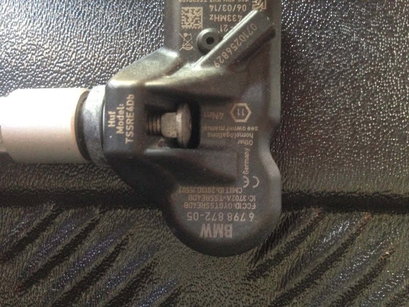

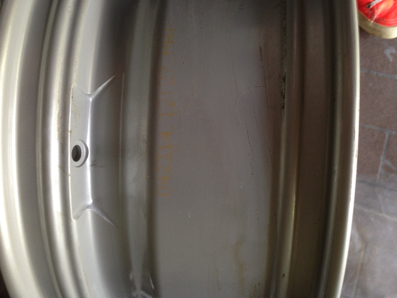

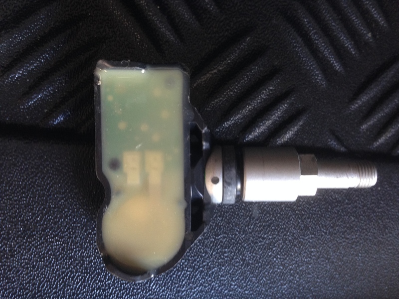

    Ciao a tutti, vi riporto x conoscenza il mio caso
    provengo da una x3 f25 del luglio 2011 modello futura sulla quale avevo installato dei cerchi Mak bimmer black da 20" per le gomme estive e dei mak da 19" per le termiche, su quella versione mai avuto problemi con la lettura della pressione perché il sistema era sulla vettura e non dentro il cerchio.
    Ordino la nuova in versione M che arriva a luglio 2014, le valvole rdc che ho tolto dai suoi cerchi originali da 18" non si riesce ad installarle ne sui cerchi optional wheels xenia da 20" ne sui mak da 19" che ho tenuto per installare la termiche.
    Il problema è che la parte interna della valvola non sta a battuta sul cerchio e quindi quando monti o smonti le gomme la valvola è troppo sollevata e impedisce il passaggio della gomma
    come potete vedere il cerchio originale al suo interno non ha ne bordini rialzati (come hanno i cerchi mod. xenia da 20") che tengono sollevata la valvola ed in più ha una piccola svasatura che fa si che la valvola stia a contatto con il cerchio e non intralci il passaggio della gomma quando questa viene smontata o montata.
    Ho fatto presente questo in officina bmw (dato che immagino che non sarò l'unico che ha acquistato o si è tenuto i vecchi cerchi per le termiche) ma non sanno aiutarmi.
    Sono in contatto con un sito che mi diceva dovrebbero ricevere delle valvole rdc che hanno una forma leggermente angolata da permettere il passaggio del pneumatico, boh.. [​IMG]
