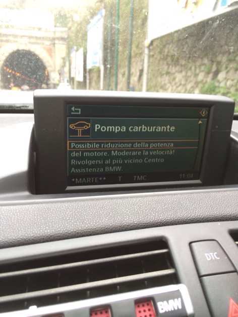

    Buongiorno ragazzi Allora vi spiego il problema, stamattina accendo l auto faccio 1 km la spengo tempo di un caffè poi riparto ed ecco cosa appare[​IMG] l auto si è spenta è non riparte!!! Che dite ? Mi preparo al bagno di sangue?

    ti posso solo consigliare di non rivolgerti alla BMW (immagino tu sia cmq da tempo fuori garanzia) bensí ad un centro Bosch. La componentistica mi pare sia cmq Bosch e di solito sono preparati e notevolmente piú economici della BMW
    puoi solo sperare che si tratti della pompa a bassa pressione e non di quella ad alta!

    Io ci girerei il meno possibile....in quanto a molti è accaduto che alla rottura della pompa, i truccioli di ferro siano finiti negli iniettori "grippandoli"...quindi con notevoli spese di ripristino](*,)

    Non c ho potuto camminare perché si è spenta e non è andata più!

    Allora ragazzi abbiamo controllato a quanto pare non arriva corrente al connettore sulla pompa bassa pressione dovuto o all usura dal cavo elettrico o all antifurto che potrebbe essere rotto e agendo quest ultimo sulla pompa non permette che la corrente arrivi! Abbiamo fatto un ponte dalla batteria con uno spezzone di filo e l auto è partita! A questo punto dmn sostituisco il filo e controllo l antifurto!

    Buonasera a tutti! Vi aggiorno per ora non abbiamo risolto il tutto é accaduto perché la centralina dell antifurto (che bloccava la pompa) posta sotto la zona conducente era immersa nell acqua ( mi spiegate come è accaduto?????) e ha fatto andare in corto il fusibile della pompa bassa pressione e tt ciò che era inerente a questa nel porta fusibili! in ogni caso cercavamo un positivo sottochiave che non fosse troppo "piccolo" per reggere il voltaggio necessario alla pompa ma nnt da fare quindi l elettrauto (santo amico) lunedì con un relè mi farà un impiantino a parte per risolvere il problema altrimenti dovrei ricomprare tutto il porta fusibili ! Mi spiegate come è entrata l acqua li sotto????
