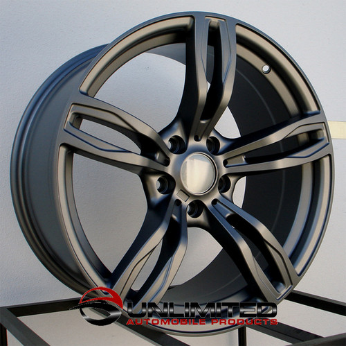

    sono i differenziati giusto?!?
    Pietro la foto della sua la trovi sul menu delle f10/f11 dove ci son tutte le foto a pagina 4 :wink:

    bellisssimi !!!! :shocked!::shocked!:ci sono anche da 20" ??

    queste le misure: 19x8.5 (anteriori) e 19x9.5 (posteriori) , pensate che vadano a filo?.......

    devi vedere se hanno l'et originale :-k

    non ne capisco molto di et, qualcuno sa la misura giusta per f11?.........

    18.
    anteriore e posteriore: canale 8 con pneumatici 245/45R18 ET 30
    oppure
    anteriore: canale 8 con pneumatici 245/45R18 ET 30
    posteriore: canale 9 con pneumatici 275/40R18 ET 44
    19.
    anteriore: canale 8,5 con pneumatici 245/40R19 ET 33
    posteriore:canale 9 con pneumatici 275/35R19 ET 44
    :wink:

    pietro sono della F10...F11 con i 19 dietro non saprei che et...o meglio non lo trovo...

    ..Con il canale post. da 8,5 l'ET è uguale all'anteriore, cioè 33 ;) /emoticons/wink@2x.png 2x" width="20" height="20">

    quindi quelli che ho postato non vanno su f11.........

    Quelli hanno un ET da 35 e possono andare bene.. sentirò il mio gommista..
