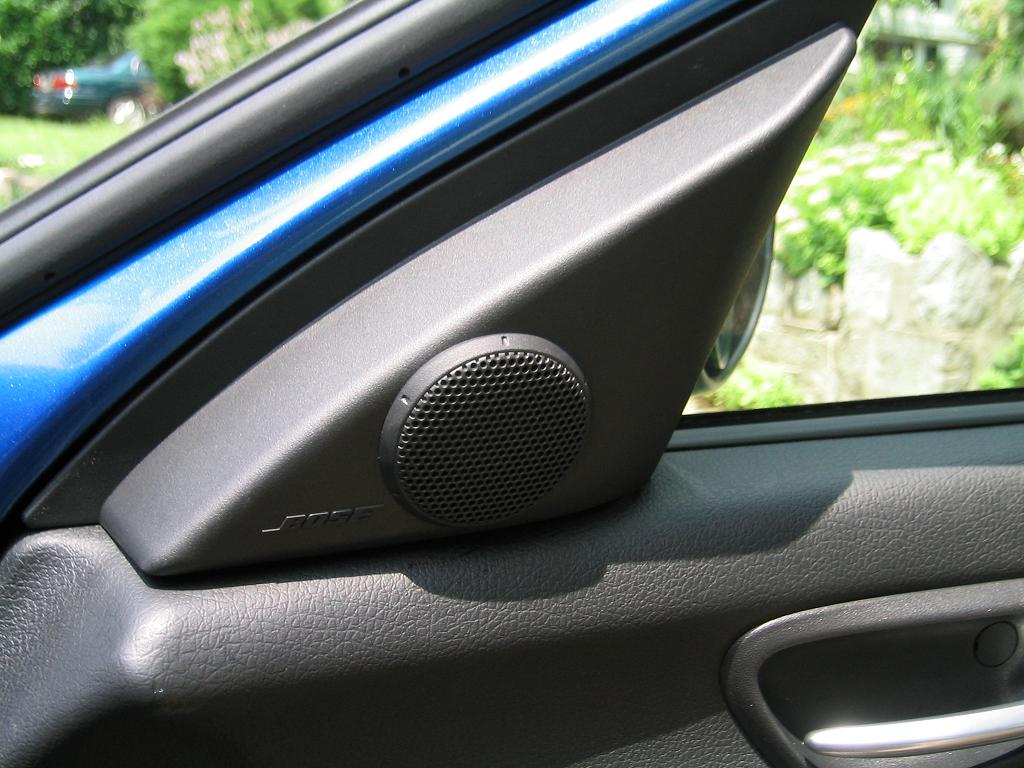

    Ti do un consiglio semplice ed economico: ho fatto installare due twetter nel triangolino interno zona specchietto dello sportello anteriore. Spendi poco e ottieni tantissimo! La qualità del suono cambia veramente in meglio. Ti posto di seguito una foto (non è la mia auto, ma è una cosa analoga).
    Fammi sapere! Spero di esserti stato utile.

    i tw della foto sembrano bassi, vanno orientati verso lo specchietto centrale, ne guadagna molto la scena sonora...

    Si, vero, dovrei orientarli come dici tu. E' una cosa che farò molto presto.

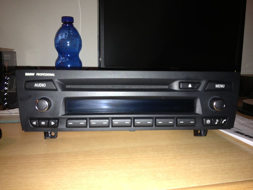

    I PDC in teoria sono gestiti dalla fibra ottica della radio poiché i suoni escono dalle casse, anche la business ha la fibra ottica,c'è da provare.. comunque l'ho presa, domani sera la sentenza..[​IMG]

    Con molta tristezza (mista a giramento di coglioni) confermo quanto detto da te, la business non ha la fibra ottica, e ha l'attacco girato sottospora sispetto alla prof, non ho nemmeno provato a collegarla..
    Resta l'ultima spiaggia, fare la faccia tenera in officina bmw..

    No no i cavi arrivano benissimo alla radio, però non c'è quello ottico, l'attacco è identico, è solo sottosopra, e. Non ho provato a collegarla..

    collegala
    per l'ottico devi chiudere l'anello con un jumper, ma potrebbe andare anche senza
