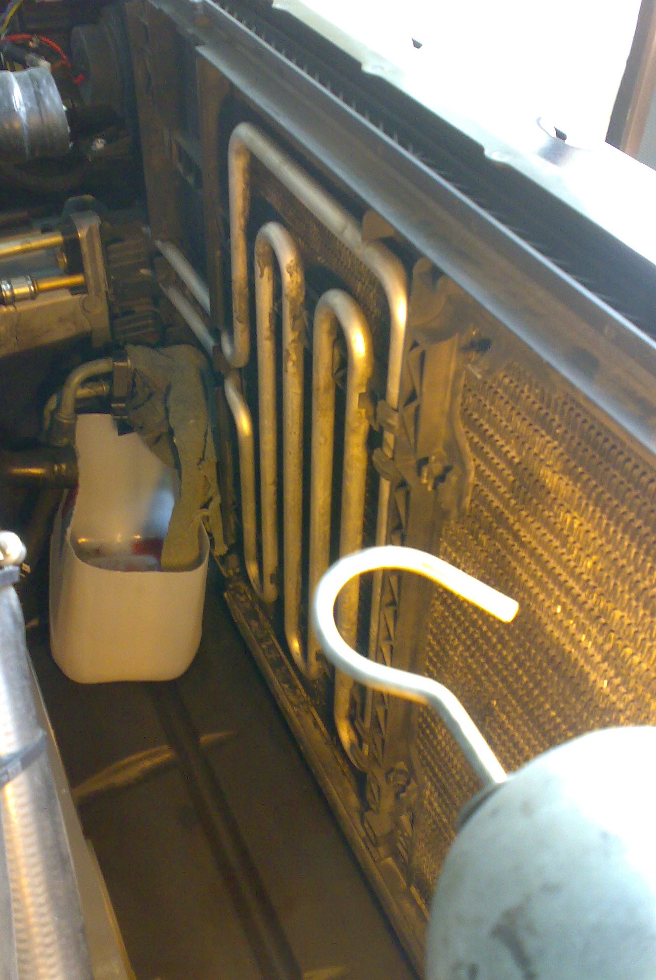

    rispolvero questa discussione perchè devo smontare il radiatore del cambio per pulirlo o sostituirlo visto che ho le temp dell'olio cambio leggermente alte..
    esternamente l'ho gia pulito quando ho sost il radiatore acqua,sost viscostato e cambiato ventola addizionale elettrica...quindi tutto il pacco radiatori esternamente è perfetto (spazzolino sgrassatore ed aria compressa per ore)
    adesso ho intenzione di coprare il radiaotre olio nuovo visto che facendo il lavoro io , è più conveniente comprarlo su ebay.de che farlo pulire.
    l'attaco dei tubi al radiatore sono molto semplici da svincolare (una sola vite) e da quello che vedo il radiatore è posto più in alto rispetto alla coppa dell'olio cambio automatico quindi staccandolo l'unico olio che uscirebbe sarebbe quel poco che c'è nel radiatore......nel rimontaggio poi riempirei il più possibile con olio il nuovo radiatore e poi lo riattaccherei, quel poco che manca poi lo andrei a rabboccare successivamente sul ponte quando cambiero' l'olio
    qualcuno l'ha già fatto?

    conosco la procedura....
    aggiornamento: ho comprato il radiatore nuovo e originale su ebay.de a quasi la metà che in bmw
    a giorni dedico una giornata al montaggio...
    ho sentito la cambiomatic che mi cambierebbe poi l'olio che posso cambiare il radiatore dell'olio ma lo stesso circolare per un po' (fino da loro) avro' poi l'accortezza di riempire il più possibile "manualmente" il radiatore nuovo prima del montaggio in modo da far mancare solo pochi centilitri di olio

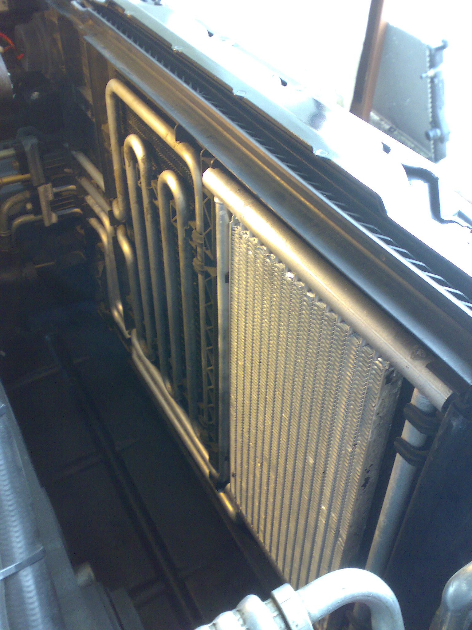

    aggiornamento... ho sostituito il radiatore, al suo interno c'erano 300ml di olio...pensavo molto di più....lavoro lungo perchè c'è anche da togliere il radiatore acqua ma in fondo semplice, 4 ore di lavoro pulendo bene anche il radiatore del clima
    adesso cambiero' l'olio con più calma visto la piccolissima perdita di olio...
    ecco 2 foto:
