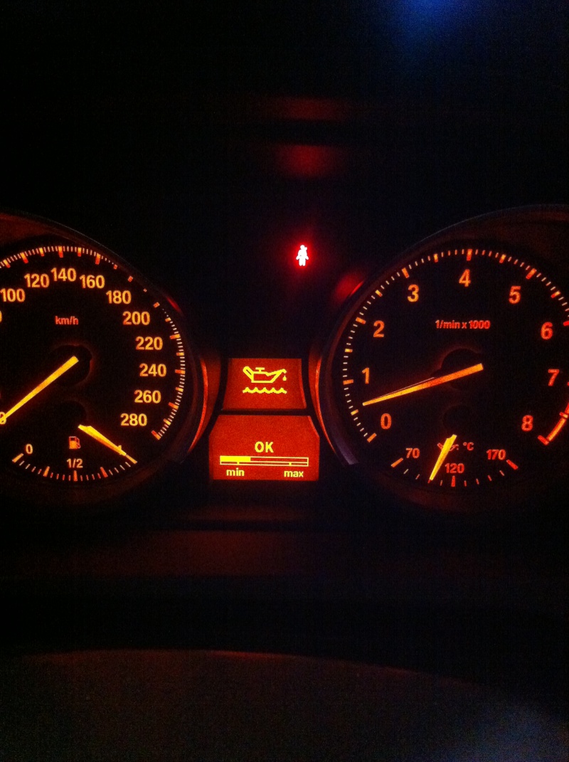

    ciao
    riesumo una delle tante discussioni sul rabbocco olio.
    il check livello si presenta come da immagine sotto, ho fatto il primo tagliando a 25k km e ora ne ho 45k , il BC mi segnala il prossimo cambio olio tra 4k km.
    domanda banale/paranoica della quale credo di sapere già la risposta, ma chiedo lo stesso: secondo voi è meglio fare un rabbocco da mezzo litro o non far nulla ed aspettare il tagliando? (un paio di persone mi hanno consigliato di rabboccare visto che il livello è basso, soprattutto in previsione di qualche giretto estivo...)
    grazie a chi vorrà consigliarmi :wink:

  15. huskywr240
    20,703
    1,379
    Mar 8, 2011
    LV-223
    102,871,900
    Come ben immaginavi, la risposta e' RABBOCCA !!!
    Per 20 euro di olio vuoi rischiare di danneggiare il motore, considerato che ci devi fare 4000km ?
    Se segna cosi' facile sia anche 1 litro.
    Rabbocca mezzo e controlla se basta o se va aggiunto ancora.

    Ma ti si è accesa la spia dell'olio o vedi solo il livello basso se fai il check non ho capito? Nel primo caso rabbocca un litro nel secondo caso puoi aspettare il tagliando (salvo che nel frattempo ti si accenda la spia e allora ricadi nel caso 1).

    Ripeto, no.
    Quando si accende la spia il livello e' gia' troppo basso e devi fermarti e spegnere, pena danni al motore.
    Alcuni proseguendo con la spia accesa han danneggiato il motore.
    Non deve fare 4km, ma 4000km, ti pare possibile farti un viaggio del genere col livello olio basso e rischiare di restare a piedi solo per miseri 20 euro?
    Il gioco non vale la candela.
    Ok tutto, ma avere il braccino corto su certe cose mi sembra esagerato.
    Anzi, visto che la Z4 si mangia olio, tengo sempre una latta da 1 litro in macchina.

  18. lluke79
    lluke79 Secondo Pilota
    544
    46
    Nov 8, 2009
    36,449
    Abarth 124 Spider; ex Z4 E89 23i
    Grazie delle risposte ma forse non mi son spiegato bene: la spia gialla del l'olio NON si è accesa quindi la macchina non mi segnala che devo aggiungere . La foto che ho postato è per farvi capire il livello che mi indica se faccio il check.
    i 4000km sarebbero quelli che stando a quanto dice il BC mancherebbero al prossimo tagliando e conseguente cambio olio.
    Chiedevo a voi proprio perché sul manuale ho letto che finché non viene segnalato dal computer non bisogna rabboccare, non è certo per speculare 20 euro in olio :) /emoticons/smile@2x.png 2x" width="20" height="20">
  19. huskywr240
    20,703
    1,379
    Mar 8, 2011
    LV-223
    102,871,900
    Ma come ti ho detto e ti confermeranno in molti, la z4 mangia olio che e' un piacere, quindi col livello cosi' basso e ancora 4000km da percorrere non mi fiderei.
    Le possibilita' sono 2: o rabbocchi subito, o ti metti in macchina la latta di olio nuova.
    Se non serve la conservi per futuri rabbocchi dopo il tagliando, se si accende la spia ti fermi e in pochi minuti risolvi il problema.
    Non tutti i benzinai hanno olio sintetico e comunque nel weekend non lo troveresti.
    Se poi lo compri tu risparmi pure.
    In conce o dal benzinaio lo paghi di piu'.
