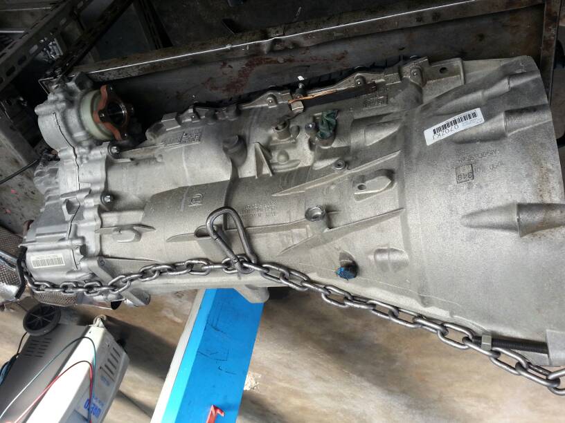

    Scusate se mi intrometto ma il ripartitore è quello che si vede attaccato al cambio in basso a dx?
    Secondo voi in zf lo farebbero il cambio olio del ripartitore insieme a quello del cambio?
