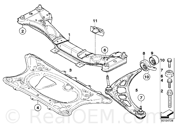

    La 3.0si e la M hanno proprio dei componenti diversi per quanto riguarda l'assetto.
    All'anteriore la M monta l'antirollio da 27 mm al posto della 24, posteriore 22,5 anzichè 18, ammortizzatori completamente diversi e tante altre cosette.
    Ant.
    Z4M: http://www.realoem.com/bmw/showparts.do?model=DU91&mospid=49422&btnr=31_0779&hg=31&fg=05
    Ant.
    Z4 3.0si: http://www.realoem.com/bmw/showparts.do?model=DU51&mospid=49421&btnr=31_0642&hg=31&fg=05

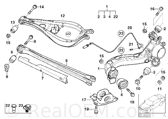

    Posteriore
    Benchè l'immagine sia uguale su Realoem, i pezzi sono totalmente diversi, leggi anche i codici per rendertene conto.
    Z4M: http://www.realoem.com/bmw/showparts.do?model=DU91&mospid=49422&btnr=33_1139&hg=33&fg=30
    3.0si: http://www.realoem.com/bmw/showparts.do?model=DU51&mospid=49421&btnr=33_1139&hg=33&fg=30
    In pratica la carrozzeria e lo schema è identico, ma "sotto" è diversa e si sente alla guida! Il sottosterzo c'è comunque, ma i duomi asolati :wink: permettono di risolverlo in qualche modo!!
