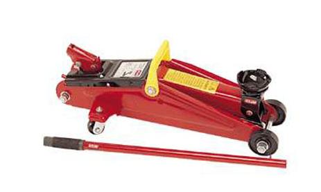

L'auto ha 4 blocchetti rettangolari di plastica in prossimità della zona crick. Non puoi usare però crick tradizionali di altre auto, ti conviene prendere un piccolo crick idraulico.
