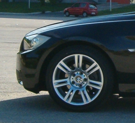

    posso venderti i miei se sei interessato fammi sapere in p.m., sono originali bmw msport da 17...........:wink:

    ma hanno lo stesso canale?

    be questo non lo so, passo la palla ai piu' esperti.........:wink:

    dietro monti le 255??

    si............

    allora e ant canale 8 e post 8,5
