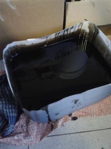

    fatto cambio olio e filtro=D>
    daniele per il filtro la chiave non è una 36 ho detto una cazz**a ho dovuto usare per forza una chiave a fascetta per i filtri perche su per giu sembrava una 60 di chiave la 36 era circa la metà#-o
    mi sono assai spaventato una volta scaricato l'olio vecchio guardate anche voi come era messo ma è normale secondo voi?
  11. Winstar
    Winstar Direttore Corse
    2.034
    30
    7 Gennaio 2011
    21.567.047
    F30 320XD ex. BMW 120d E81
    Adesso sono curioso di sapere dove lo metti quell'olio li'... :rolleyes:
  12. Zeus serie1
    9.210
    204
    29 Maggio 2009
    202.114
    ex 118d E87 - 118d E81
    Si nei diesel diventa nero subito!
