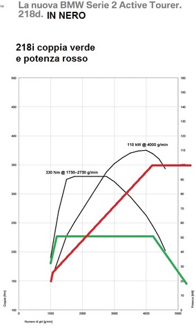

    se guardo le curve coppia/giri il 218i raggiunge la coppia massima a 1200, il 218d a 1500: come si spiega? Il 218i dovrebbe essere quindi piu' reattivo anche a giri medio-bassi, ma le esperienze fatte da voi dicono il contrario, strano

    Non e` strano perche` guardando i diagrammi coppia potenza dei due motori si vede che a 1200 g/min il 218i ha 22kgm mentre il 218d ne ha 25kgm e dopo la curva del primo si appiattisce mentre quella del secondo sale molto rapidamente fino a 33 kgm a 1750 g/min e per la potenza il primo a 1500 g/min ha 35 cv mentre il secondo ne ha gia` 50 cv .... dai dati si vede che le sensazioni al volante sono quelle descritte.
    Con il tablet non riesco a caricare i diagrammi ma quando saro` davanti al pc li carico cosi` si capisce meglio anche se li hai gia` visti.

    si' e' vero ma il 218d pesa anche 50-60 kg in piu' ... il 218d ha per caso l'adblue? Ho visto il serbatoio della Gran Tourer e ha due bocchette ...

    La mia ha solo una bocchetta per il Gasolio ed accanto c'e' solo la traccia (sul forum nessuno ha fatto questa segnalazione) e per il peso hai ragione ma i dati del 218d sono notevolmente superiori come si vede nel diagramma di entrambi in allegato.
    Comunque li ho provati entrambi prima di decidere e secondo me sono due motori inconfrontabili e le differenze alla guida rispecchiano i dati sopra.

    grazie erano proprio i diagrammi che avevo io ma non sovrapposti, beh la differenza c'e' e si vede, purtoppo non riesco a poterli confrontare alla guida, ma se mi dici che lo hai fatto tu mi fido)) forse prendo la gran tourer ma il confronto dovrebbe restare lo stesso. La seconda bocchetta e' vero e' ancora chiusa, ma penso che la BMW stia gia' pensando alle nuove normative europee sulle emissioni NOx del 2017 e quindi oltre l'Euro 7 cioe' alle RDE (Real Driving Emissions), cioe' alle emissioni reali nel traffico e potrebbe vedersi costretta a introdurre un sistema catalizzante SCR con serbatoio adblue
