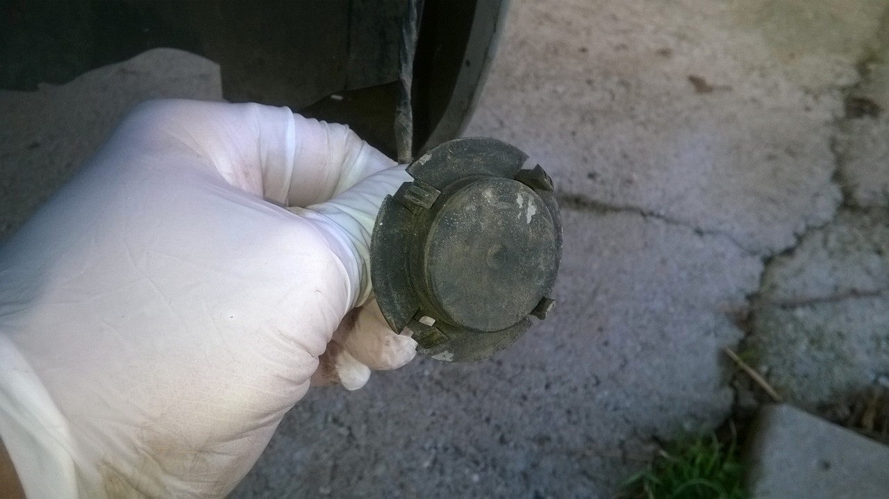

    Ho trovato questo "sensore" penzolante sotto il paraurti anteriore lato dx.
    Il sensore di temperatura esterna è dall'altra parte e fatto diversamente se non sbaglio.

    Leggi il numero di codice ricambio che c'è sopra?

    ottimo consiglio domani provo
    su realoem non ho trovato nulla che gli somigli

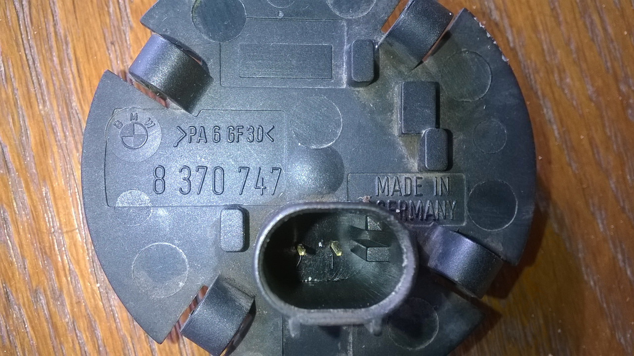

    Ecco

    Perfetto TOP!!
    Infatti la 320cd lo aveva di serie..ottimo già reperito sulla baya, completo di spinotto (speriamo) così riesco a recuperare anche il cablaggio tranciato
