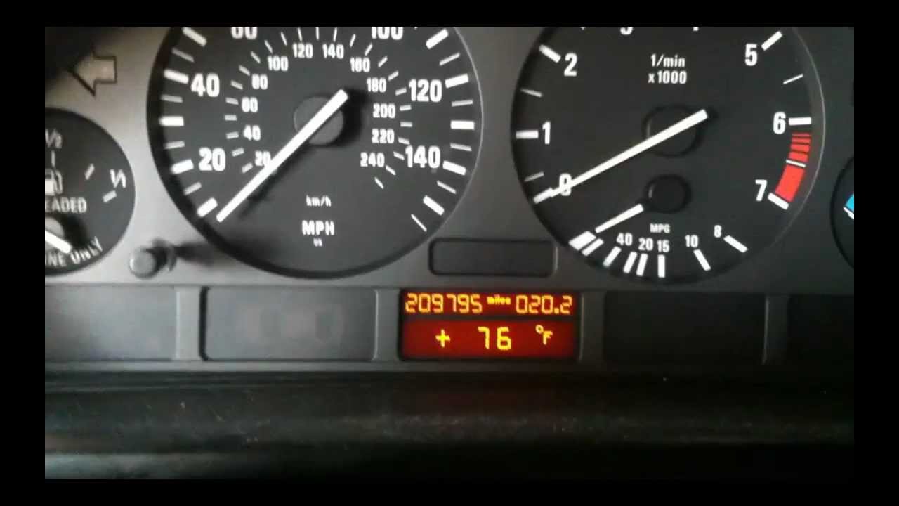

    Buongiorno a tutti. Oggi alla mia 530D E39 del 2002 (con alle spalle 450 mila km) è successa una cosa strana. In pratica mi sono accorto che il quadro era spento nel senso che le lancette della velocità, dei giri, della temperatura, della temperatura e del consumo erano tutte a zero. Era spento anche il display centrale dei km percorsi e delle altre informazioni che quel display dà. In pratica l'unica cosa accesa era il simbolo D del cambio e la spia dell'airbag (che però lo era già da prima e che sarà un problema di contatti nel sedile). Quando sono andato in officina e l'ho riaccesa tutto ha ripreso a funzionare. Mai fatto in 17 anni. Ora lo devo far controllare ma mi sembra, come primo intuito, che possa essere un problema della piastra. Vi è mai capitato e come lo avete risolto? Mi dicono che se cambio la piastra con una usata, poi dopo ci sarà un problema di numero di telaio, etc. Le luci, frecce funzionano ma non vedevo i simboli accesi. La macchina però si accende regolarmente. da qulche parte ho letto che il fusibile che protegge il quadro dovrebbe essere il 25 e che potrebbe essersi ossidato e quindi dà un falso contatto. Dove si trova la cassetta dei fusibili visto che non mi ha mai dato problemi e non so dove si trovi?

    Ciao, dalla descrizione il problema è all'alimentazione non alla piastra che identifica il solo display (problema ai pixel per intenderci) i fusibili sono nel cassetto di dx lo apri e in alto trovi due linguette in plastica bianche le giri di un quarto e si apre il cassetto a scomparsa, dentro trovi anche il bugiardino con indicate le posizioni di tutti i fusibili.
    Tra l'altro se non ricordo male la tua e39 non ha il quadro high ma quello low che molto raramente crea problemi di pixel...

    Ciao Crino. Il mio diplay è il secondo (quello che indica 209k km). Ma il problema non sono i pixel che funzionano tutti, ma il fatto che si è spento tutto e le lancette erano tutte a zero e non si muovevano, L'unica cosa che rimanneva accesa era la D del cambio automatico ed il simbolo risso dell'airbag. Nemmeno le frecce lampeggianti vedevo più. Quindi se è un problema di alimentazione, se stacco il fusibile 25 dovrei avere la stessa situazione che mi è capitata oggi?

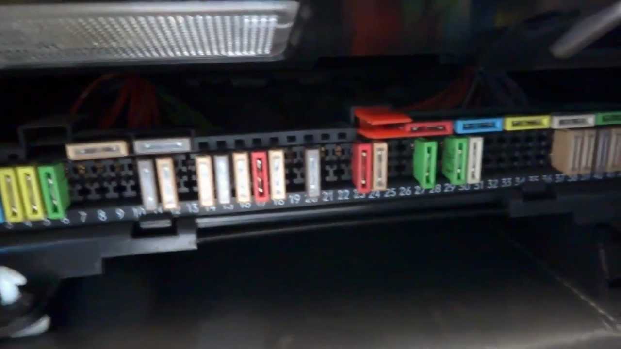

    questo è il bugiardino che ho trovato.
    Il fusibile è il 25.
    Visto che non mi posso mai trattenere per la curiosità, mi sono avventurato al buio ad esplorare questa scatola e ne ho estratto uno che sembrava il 25. Poi ho visto che era il 26 (che tra l'altro non trovo nel bugiardino come se non servisse a nulla). Quando poi ho provato a rimetterlo , pensavo che andasse ad incastro, invece fila liscio come se non s'incastrasse. In effeti non sta fermo e scivola via. Ma vi è un modo particolare per inserirlo? In questo momento mi trovo il fusibile in mano. Il quadro si è rispento (mi viene il dubbio che vi sia un falso contatto nella scatola dei fusibili ameno che non sia proprio il 25 anche se è da 5 A mentre dovrebbe essere da 7,5) . Per i km sono a 442 e forse quando ho postato 400 era qualcosa in più ma mediamento faccio 20/25 k km anno. Comunque il riferimento al fusibile era a qualche contatto ossidato con gli anni

    sai che penso, che forse ho tolto il 24 e non il 26 ed il fatto che entri liscio dipende dal fatto che in effetti il 26 nel bugiardino non c'è proprio e quindi lo slot sarà vuoto. Anzi leggendo il bugiardino mi dice che questo fusibile è quello del quadro strumenti e questo è il motivo per cui ora è spento.Almeno lo spero....

    i fusibili del quadro strumenti in effetti sono 8 24 e 40 stando a quanto scritto...
    la dove non è predisposto un fusibile se tu guardi dentro aiutandoti con una lampadina dovresti riuscire a vedere che non vi è alcun connettore in rame
    per esempio in questa foto al numero 26 non c'è alcun connettore nel 7 8 9 c'è solo la pista superiore, predisposizione per eventuali prese di servizio da aggiungere.. io sulla mia ho solo 3 spazi liberi :D

    visto che siamo in tema di fusibili e tu da quanto ho capito sei a digiuno in materia ti informo che nel baule a dx sopra la batteria c'è un'altra fusibiliera...dal n 45 al 70 mi sembra... sia mai un giorno dovessi averne bisogno.

    ma quindi ci sono fusibili disposti orizzontalmente? Pensavo fossero tutti in verticale almeno secondo la sequenza del bugiardino. Domattina controllo meglio con la luce. In ogni caso quando inserirò il fusibile, dovrei sentire un incastro. Giusto? Comunque se è questo il fusibile, non mi sembra ossidato. Peccato, adesso sarà un problema capire perchè si è spento

    ahahahahaha, caspita non volevo metterti confusione!! quelli disposti orizzontalmente sono solo di scorta, non hanno nessuna connessione.

    domani ti posto la foto. Non mi sembra sia una scorta almeno da quello che sono riuscito a vedere con la luce dell'iphone. Ma ci sarà mai una macchina uguale all'altra?

    No su questo sono sicuro, sono di scorta in effetti la numerazione va da 1 a 45.
    Poi le varie utenze e i vari anni differiscono ma la fusibiliera è una per tutte anteriore e 1 posteriore.

    si avevi ragione. quelli orizzontali sono di scorta. Di sera mi sembravano più lunghi e non capivo cosa fossero
