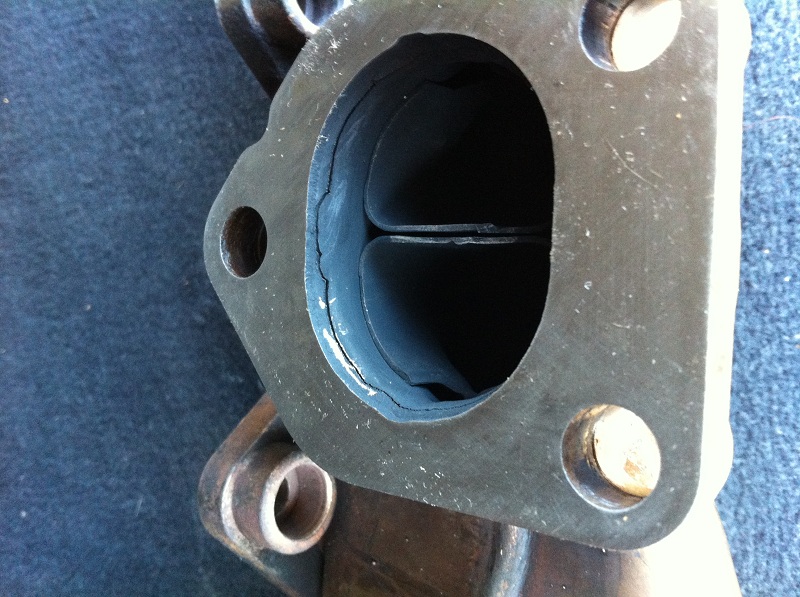

    Si ho appena ritirato la macchina, ho cambiato meccanico e quello ha scoperto in 3 secondi che era il collettore con una piccola crepa, ha dovuto mettere la macchina sul ponte e mentre il ragazzetto accelerava si vedeva il fumo uscire da quella zona. Ha smontato un po di roba per arrivare al collettore, ero presente alla fase di smontaggio e ho verificato in diretta il problema. Dopo 5 giorni di attesa del ricambio finalmente ieri e' arrivato, montato il tutto finalmente non puzza più e la macchina va molto meglio di prima. Con l'occasione ho cambiato pure le candelette, visto che 2. Erano bruciate, cambiare in un secondo momento devi tirare giù gli stessi pezzi per arrivare al collettore. Collettore di scarico con tutto l'occorrente costa 600 euro il lavoro sono 300 euro, le candele tre circa 30 euro l'una.

    Alla fine la puzza terribile dentro e fuori l'abitacolo era esclusivamente dovuta alla crepetta sull'attacco del collettore di scarico. dopo un giorno di intenso utilizzo posso confermare che la macchina adesso non puzza piu ne dentro l'abitacolo ne dentro il vano motore e magia neanche dalla maritta. la macchina adesso ha una combustione ottimale cosa che prima non aveva per via dello sfiato.

    Però, bella lunga la crepa....
