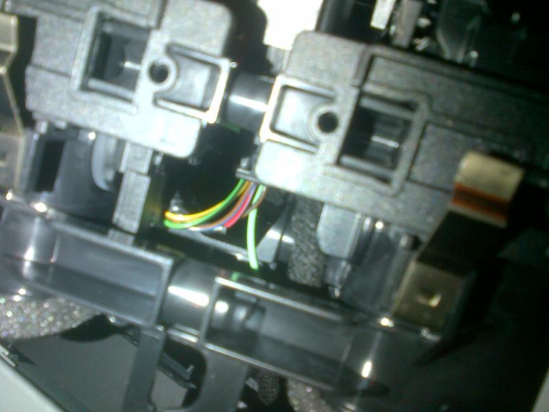

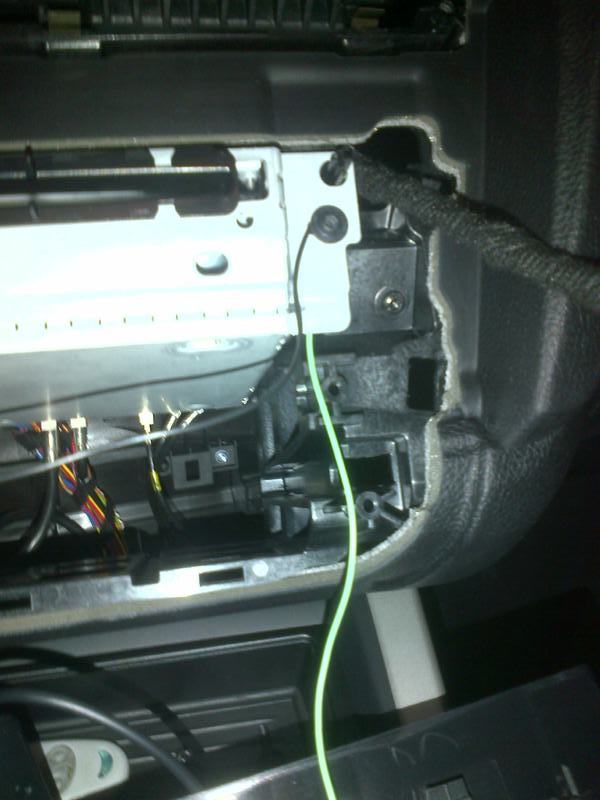

    ragazzi tornando un attimo all'installazione del led nella consolle centrale.. mi date due rapide dritte di quanto/cosa/come smontare?????? da dove parto?

    Parti dalle bocchette dell'aria superiori, appena tolte vedrai due viti torx, sviti quelle e si toglie il pannello con comandi aria condi e radio.
    Tolto quello, togli la parte inferiore, che è tenuta da due mollette et voilà, il led va proprio li.
