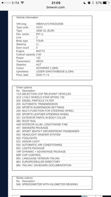

    Visto che un mio collaga ha pagato per defappare una 2005, per poi scoprire che la sua macchina non l'aveva e che quello che gli hanno dato era un fap preso allo sfascio...,
    E visto il modo in cui sono stati montati gli anelli....
    Io prima verificherei di averlo

    sabato andrò alla ricerca
    Grazie marck

    Dal vin mi dice che filtro particolato sarebbe il fap giusto?

    È il FAP. Filtro AntiParticolato.
