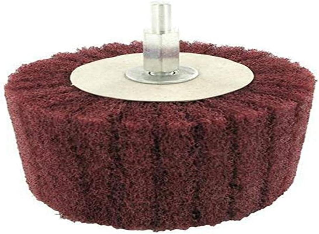

    retina di metallo per la cucina: ne esistono sia in acciaio (abbastanza aggressivo) che in ottone (per le stoviglie più delicate)
    se vuoi essere ancora più conservativo retina abrasiva sintetica 3M (ma anche spugnette per cucina)
    se guardi in ferramenta troverai anche degli attrezzi da montare sul mandrino del trapano con gli stessi elementi abrasivi
    il tubo di scarico comunque è in acciaio zincato quindi con superficie decisamente dura

    Non mi sembra un'impresa disperata.
    Per quanto riguarda la parte interna, segui le indicazioni di 070, senza toccare la bordatura che originariamente era lucida.
    La parte esterna medio alta, dovresti farcela con panno ruvido di cotone ed il lucidante per metalli.
    La parte bassa esterna, dove ci sono quelle colature/sbavature, prima con retina finissima acciaiosa e poi con un panno ruvido di cotone, inumidito di lucidante per metalli.
    Ripeto, pensavo peggio, ma secondo me è un'impresa del tutto alla tua portata.

    i pezzi di tubi di scarico che ho utilizzato per fare dei dbkiller li ho saldati normalmente a filo quindi niente INOX
    quello dei tubi di scarico è comunque un acciaio molto resistente all'ossidazione ed il telo 3M (o simile) è tanto delicato
    altrimenti straccio e solvente o WD40 ma si toglie poco se non si pratica una minima abrasione alla superficie
