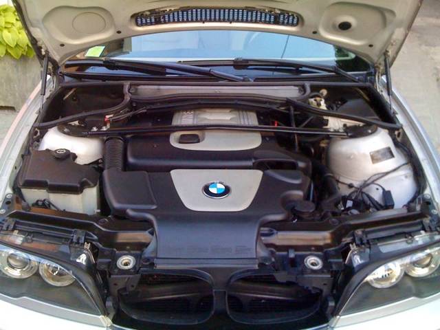

    Ciao, io di solito uso sgrassatori come il fulcron e tanti stracci, poi uso degli spray lucidanti, e altri prodotti x pulire le plastiche ti basta del chanteclaire..ci starai un po' di ore il consiglio e' di smontare quante plastiche puoi e di non usare acqua ma di fare un lavaggio a secco...
    Di solito quando pulisco il vano motore ottengo questo risultato..

    Ti ringrazio dei consigli! Il tuo motore sembra nuovo!!!

    complimenti sembra nuovo !!
