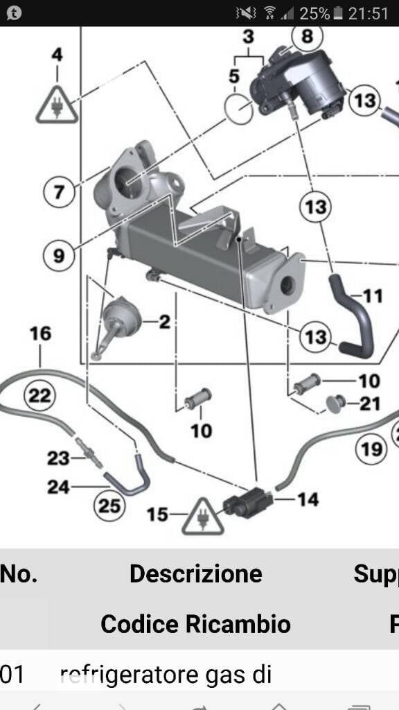

    Intento quel parallelepipedo...

    Ma mi tocca farlo... il collettore se non sbaglio sono solo 4 perni.. il resto sono spinotti.. l egr singola si sfilerebbe subito ma voglio pulire anche lo scambiatore dove è montata..
