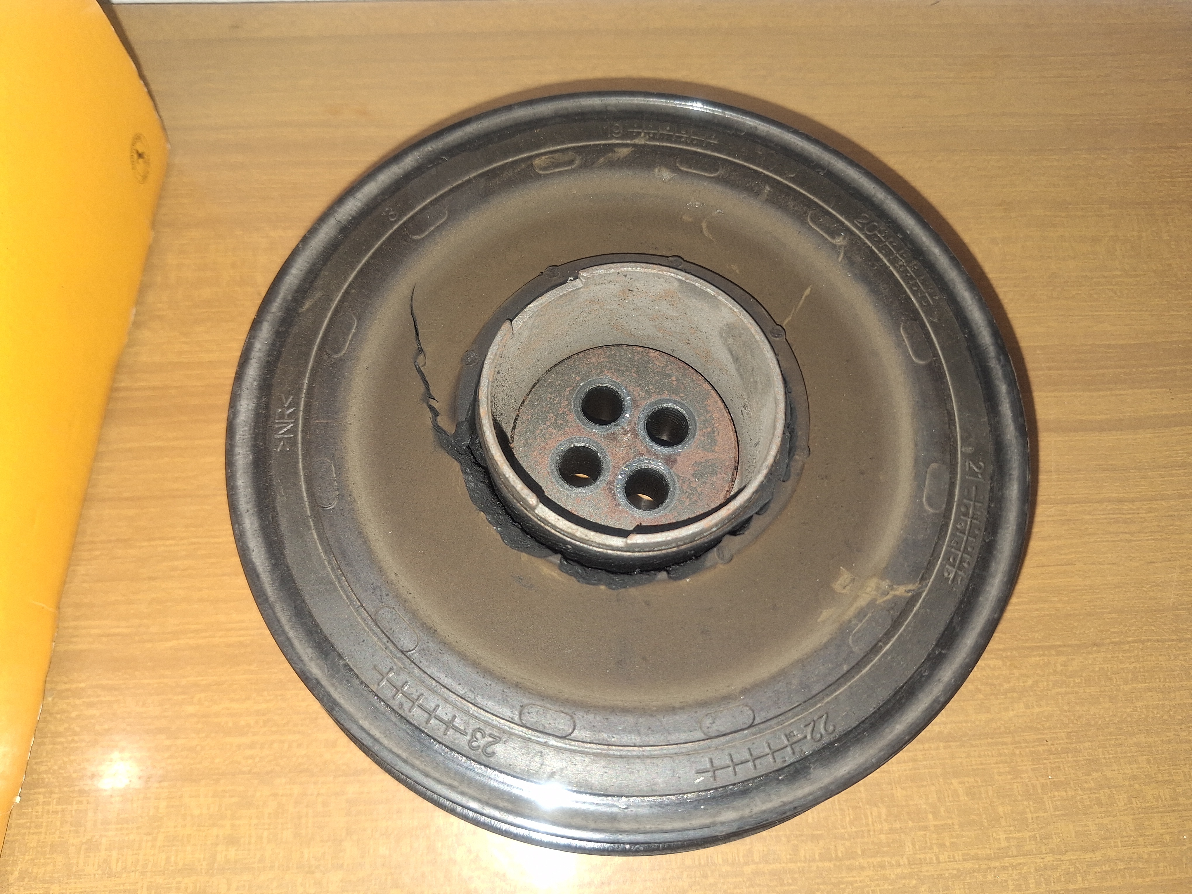

    Ho una BMW E90 del 2010, nel 2022 ho deciso di sostituire in via precauzionale la puleggia originale montata da casa BMW visto che erano passati 12 anni e circa 90 mila km. Ho acquistato una aftermarket Continental ContiTech VD1127 e l'ho fatta installare presso una mia officina di fiducia.
    Dopo solo 3 anni, e meno di 30 mila km, la Continental mi ha lasciato a piedi, lacerandosi (vi allego le foto), la mia fortuna è stata che avevo conservato ancora la puleggia originale che avevo fatto sostituire, e con i suoi 15 anni e 90 mila km gliel'ho fatta reinstallare per mettere nuovamente in moto l'auto nell'attesa di acquistare un nuovo prodotto.
    Ora però devo acquistarne una nuova e non so se prendere l'originale o affidarmi a qualche altro marchio.
    Non vorrei riacquistarla Continental, in quanto mi ha molto deluso, gli ho pure scritto, segnalandoli l'accaduto, ma detto francamente se ne sono lavati le mani, da una casa come Continental mi aspettavo molta più assistenza e interesse, pur riconoscendo che non è normale che dopo 3 anni e 30 mila km si laceri (la produzione è di aprile 2022), non hanno mostrato il minimo interesse in quanto non mi sono rivolto per l'acquisto a una loro officina registrata. Altri hanno avuto esperienze simili?
    Cosa mi consigliate? Ho letto che alcuni consigliano la CORTECO, ma ho visto ci sono due codici per la mia E90. Altri marchi? O meglio che vado da mamma BMW?

    Si, tre anni fa, avevo fatto mettere anche le viti nuove che avevo preso direttamente in concessionaria, ora vista l'emergenza nel reinstallare la vecchia ho riutilizzato le stesse, ma in caso per sicurezza li compro nuovamente.
    In BMW mi sono informato, ma solo per il ricambio parlano di 500 euro.
    A questo punto penso di orientarmi su Corteco, sicuramente non valuterò mai più Continental, come puoi vedere dalle foto si è lacerata a solo 3 anni e meno di 30 mila km, estremamente deluso del prodotto e anche dal loro servizio cliente, hanno ammesso che non è normale che si laceri così, ma visto che non è stata installata da un officina registrata, a loro non interessa nulla, bella professionalità...
    Ti ringrazio :)
