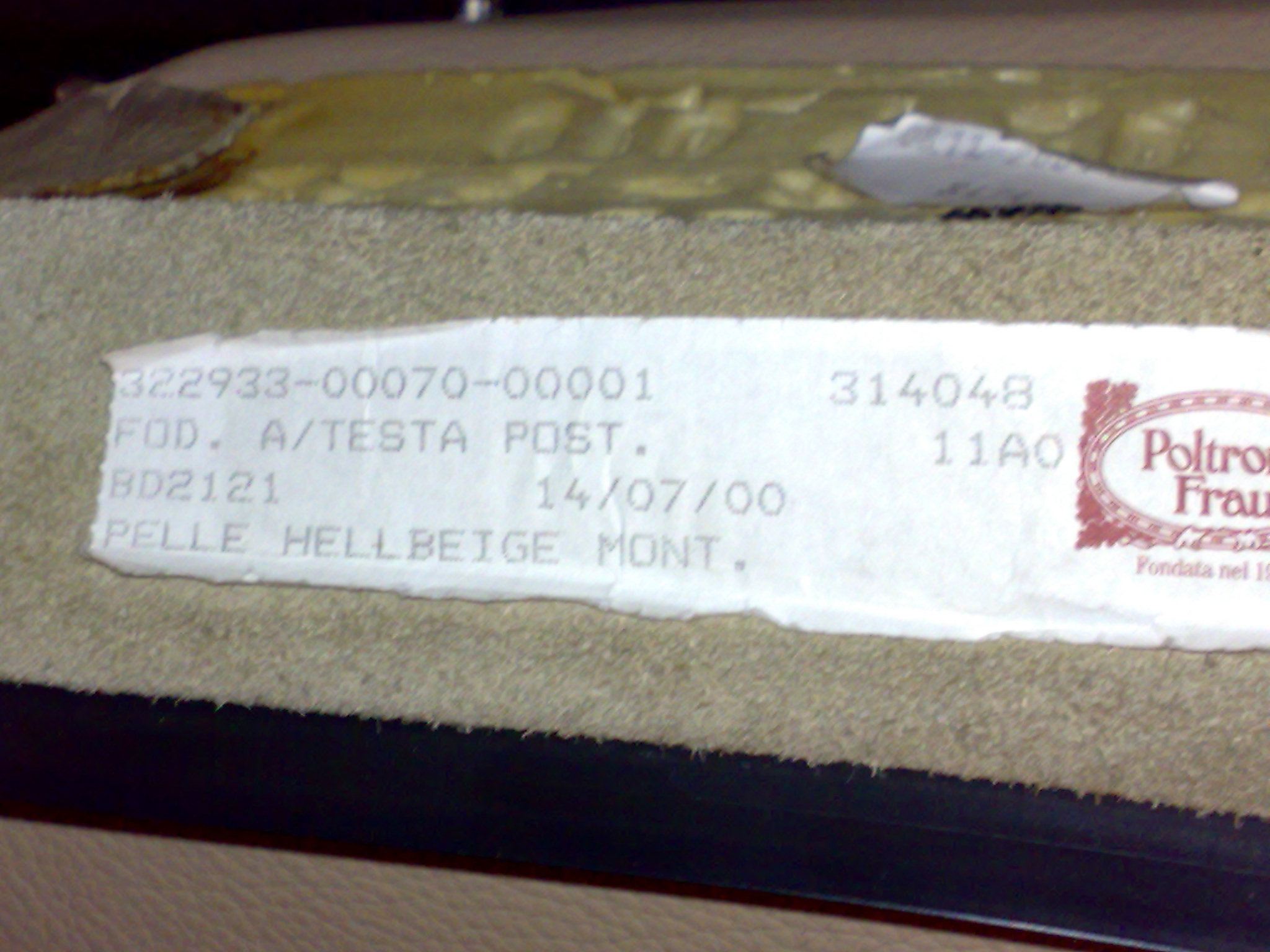

    A dire il vero avevo notato.......... la cosa ............ ma dirlo io sembrava che me la tirassi.........:mrgreen:
    A vedere la foto il colore è identico

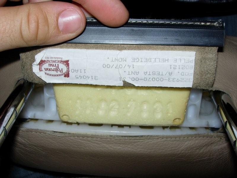

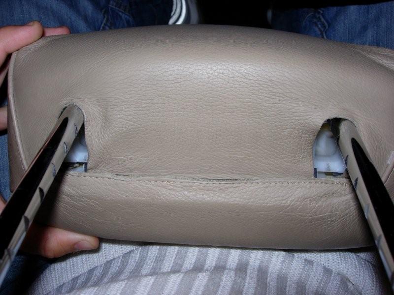

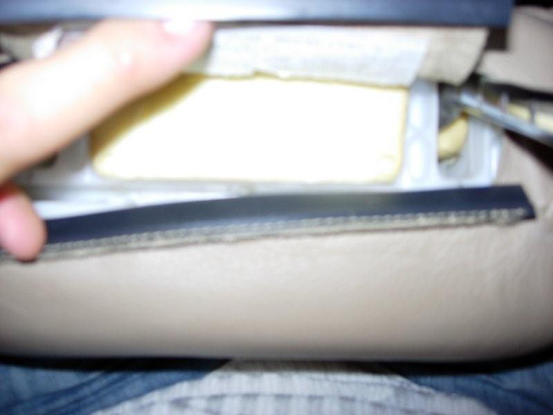

    Guarda... ci ho guardato meglio... sulla mia la pelle è stata montata dopo l'acquisto e per di più alla caxxo di cane.... dietro i poggiatesta visto che non si riesce a sfilarli, la pelle e stata buttata sopra... dei due davanti, uno fatalità è stato rivestito bene... quello di guida invece no... ora vi mostro come è montata la pelle..... in effetti le barrete non sono incastrate a slitta tra loro ma si incastano a vicenda dentro una fessura nel poggiatesta....
    Le barrette già smontate....
    Le barrette, vanno ruotate di 180° nella pelle e poi si incastrano perfettamente nella fessura bianca sotto..... Per sfilarle da li penso basti un cacciavite... le mie non erano state montate bene... ecco perchè ero riuscito ad aprirle sotto...........

    Grazie.........
    Non avevo capito che lo dovevo proprio "aprirlo" il poggiatesta......... riproverò
