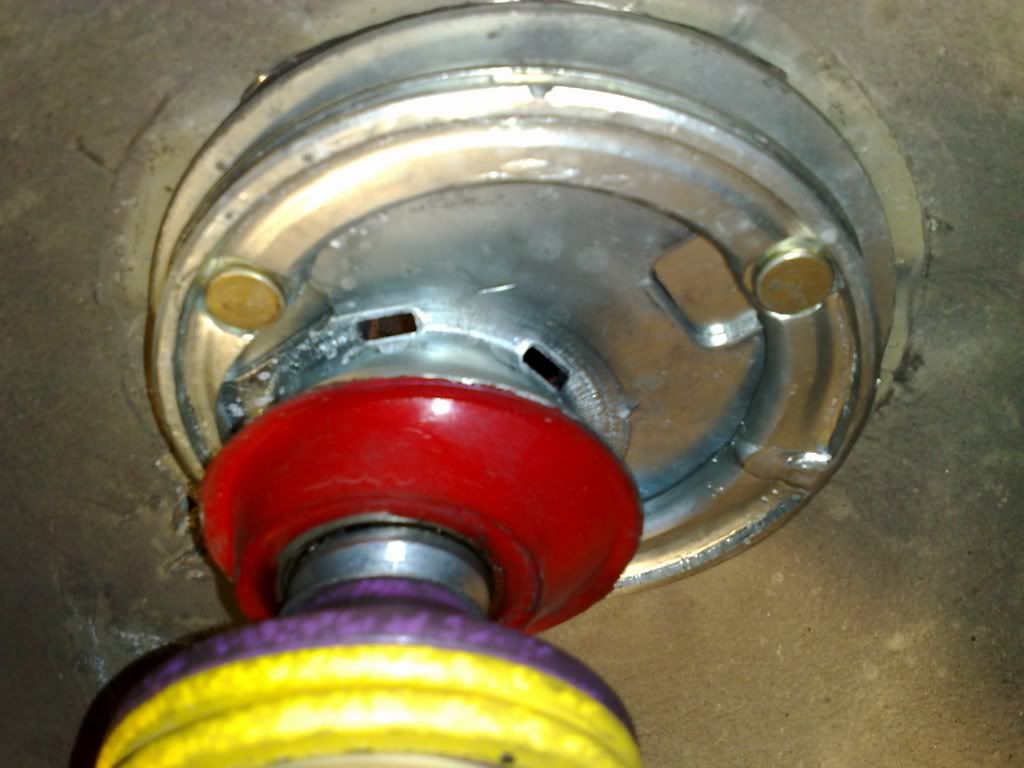

    mm quindi per averla bassa e che lavori bene bisogna mettere un assetto completo di sospensioni... i 19 poi non aiutano per niente, la rendono acora piu rigida!

    Come ho cercato di cApire , visto ke in inglese nn sono un asso, vanno bene per gli ammo stok. Per tutti gli altri ke sono diversi dagli stok ci stanno quei adattatori azzurri, ne ignoro il nome.
    Almeno credo

    Quei piattelli servono in aggiunta ai camber plates se non si hanno ammo stock.
    Se qualcuno sapesse qualcosa in più al riguardo, prego d'intervenire :cool:

    quindi dovrebbero andare bene per ammo stock... ma il loro lavor quale sarebbe di queste piastre blu regolabbili!?!?!?

    la molla mica arriva sul camber plates :wink:

    Ma questa è gia una molla fuori standard... quindi il c.p. sarà già stato adattato...:rolleyes:

    Dipende, molti camber plate hanno incorporato il piattello o il piattello si fissa comunque al camber plate.

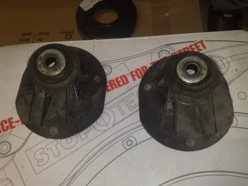

    la molla non centra proprio nulla :wink: per lo meno nei camber plates k-mac stage 1 e 2 per e36/46.
    fai conto che sostituisci il camber plates al top mount (foto sotto) e la molla ha a che fare solo con l'ammo; puoi prendere gli ammo originali e montare i k-mac, oppure i kw con i top mount originali, a dimostrazione che non centra nulla la molla :wink:
    Giusto per aggiungere un esempio, Oscar, ha montato i k-mac stage2 su ammo originali ;) /emoticons/wink@2x.png 2x" width="20" height="20" />
    altro esempio, Alberto xx su Z4 Alpina ha messo stage2 e var.3 senza modifiche

    Se vai sul sito della k-mac dovresti trovare le istruzioni per il montaggio.
