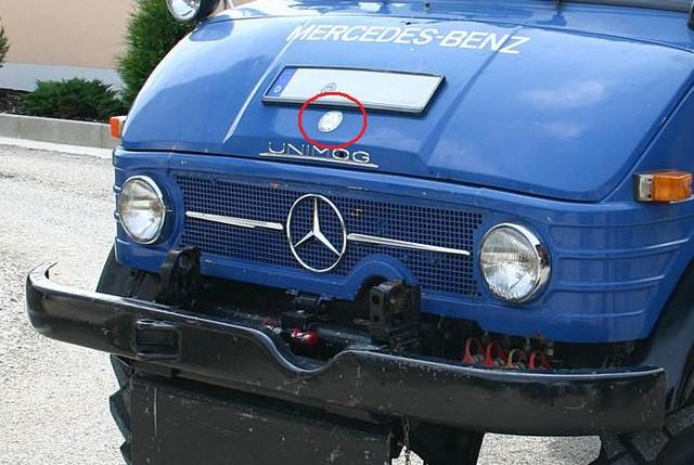

    ho trovato la foto di un unimog
    dotato di una mascherina che mi gusta
    (grado sia artigianale, realizzata utilizzando della retina metallica forse)

    no, no..
    il cassone è più bello anche secondo me.
    e anche i ponti neri (al massimo rosso scuro, o antracite, ma non grigi high-tech come quelli..)
    ah, allora la carrozza in lexan è compresa di mascherina..
    meglio!

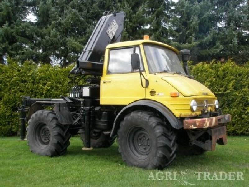

    Eccolo!! Il primo che hai postato da perfettamente l'idea dell'obiettivo :wink:
    I lavori proseguono a rilento.. questa settimana alla sera ero un po cotto.
    Devo trovare il materiale per il cassone..
    Le proporzioni le ho trovate e già fatta una dimetta definitiva, verrà fuori benone.
    Solo sto pensando a come realizzarlo :-k
    Dev'essere di ferro se no niente ruggine, ma allo stesso tempo se pesa troppo ribalta da fermo.
    Pensavo ai pannelli laterali di un pc vecchio che son sottili ma robusti.
    Son le sponde laterali e il fondo che sono indeciso se farli in metallo o in legno, forse sarebbe più leggero..
    fatta una foto al volo, questa sarà l'altezza in ordine di marcia..
    tra cabina e cassone resterà spazio per la corona
    il cassone come lunghezza e altezza sponde vorrei farlo più o meno così..

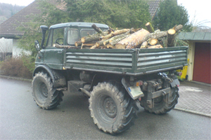

    se usi il lamierino che dici la differenza col legno non è molta .
    stiamo parlando di un mezzo dove la ricerca del minor peso possibile passa in secondo piano.
    altrimenti potresti fare le sponde estraibili, del tipo il legno fissate a dei tubi mettallici i quali si infilano nel perimetro del cassone-
    ma quelle che hai in mente tu mi piacciono di più..

    Sì quello sì ma il rischio di buttargli su troppo peso dietro c'è.. non vorrei che poi non faccia più le salite, è il bilanciamento che mi preoccupa un po.
    Anche estraibili come nella realtà non sarebbe male..
    La struttura sarà con scatolato quadro o profilato a L..
    poi pianale piatto con saldati gli angolari quadri
    e infine le sponde..
    grazie per le foto le aggiungo alle altre, sto valutando un po tutto come ispirazioni :wink:
